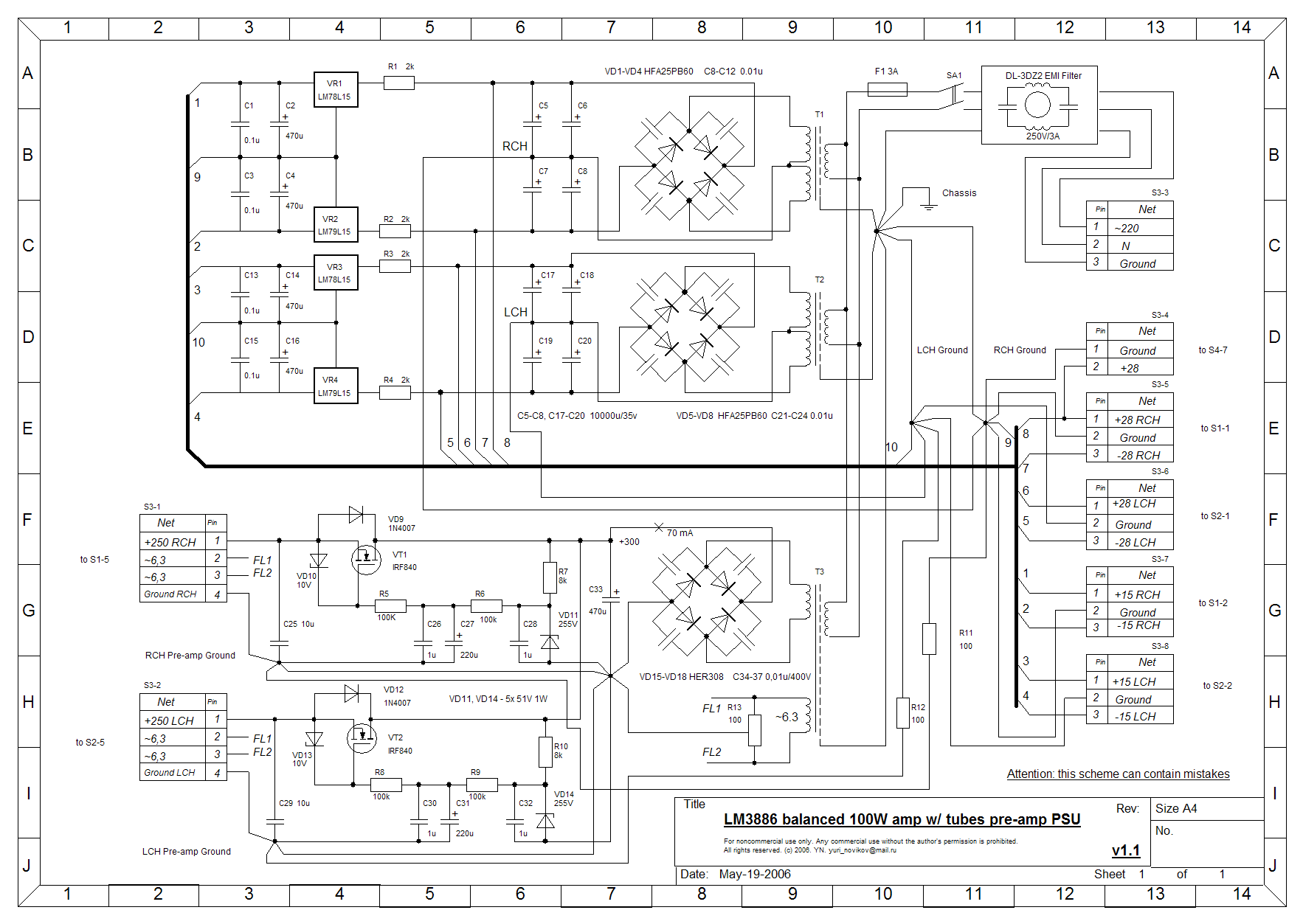

    По умолчанию Re: Гибридный усилитель без ООС
    giv94, Подобная реализация есть у Юрия Новикова в его гибриде на LM3886. Очень хороша по звуку. Правда там только для положительного питания, но ничего не мешает также сделать для отрицательного.
    abwh,А не хотите ли снизить ёмкость выходных полевиков примерно как здесь. Верха не будут зарезаны.
    https://forum.vegalab.ru/attachment....2&d=1389713497
    Я сам не схемотехник, но может вы такую идею реализуете?
    Спасибо.

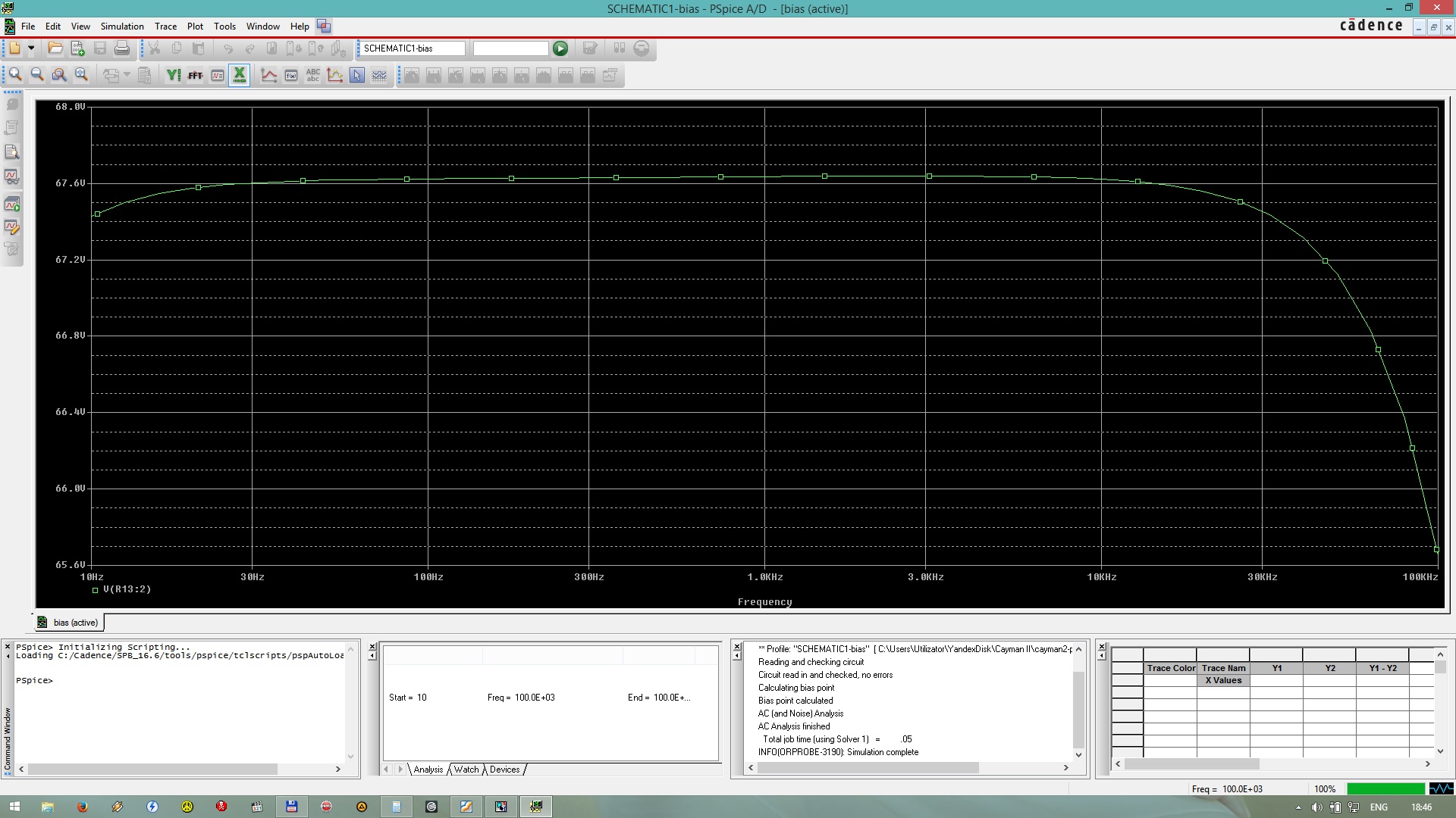

    У меня с верхами и так все в порядке). Потом, обратите внимание, что в моей схеме за перезаряд емкостей полевиков отвечает каскад на Q1,Q2 с низким выходным сопротивлением, в Вашем же случае высокоимпедансный каскад УН работает непосредственно на раскачку полевика BSP129. Так, что едва ли я добьюсь улучшения, применив такую схему.Нажмите на изображение для увеличения.
