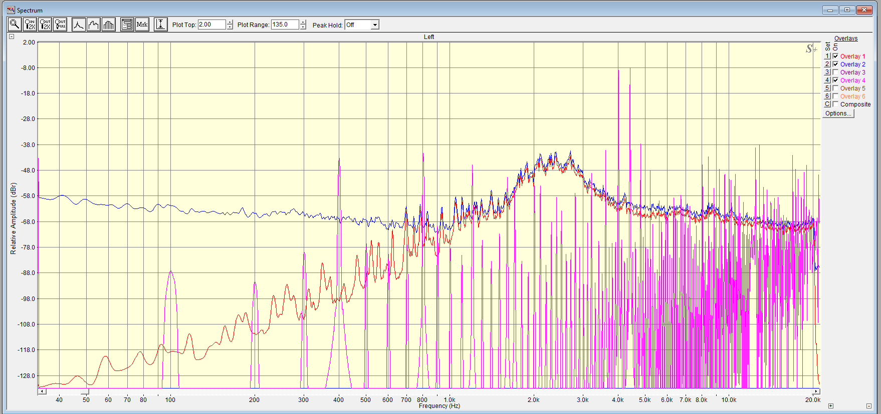

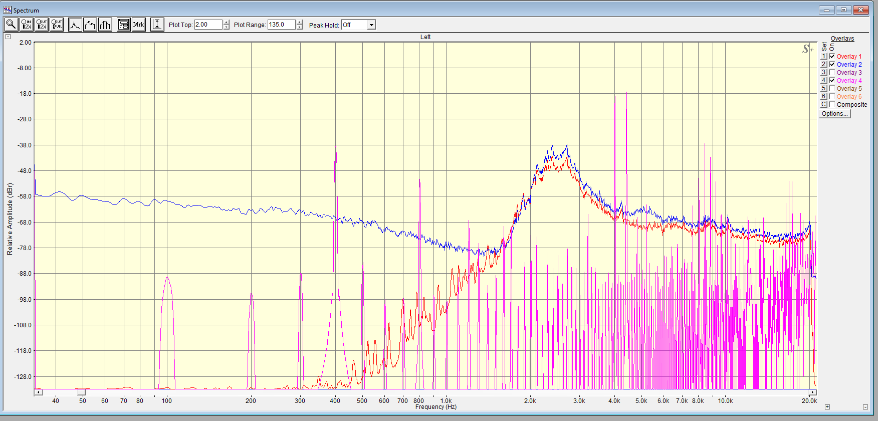

    Только вместо аналогов динамиков подключить ваши "нелинейные" резисторы с диодами. Да, еще важно, искажения надо мерить не на выходе усилителя, а на нагрузке и подключать оную через линию передачи, т.е. акустический кабель/провода, хотя бы пару-тройку метров. Тогда Ваши измерения будут более-менее корректны и уже можно делать хоть какие то выводы. А так в "тепличных" условиях это отрыв от реальности, (все ИМХО).
    Ну это понятно. Ток динамика нелинеен, поэтому падение напряжения на проводах (катушках и т.д.) тоже будет нелинейным. На зажимах динамика получим тоже нелинейность.
    Я и хотел показать измерениями, что эта нелинейность не влияет на УМ каким-то драматичным образом, если у УМ низкое выходное сопротивления. И углубляться здесь не во что. Это простая тема.
    А в модели Vinni есть приколы с меминдутором, который работает как-то интересно...
    Сегодня делал замеры очередного макета УМ, и вспомнил, что собирался этот вопрос проверить на практике. И ничего более.
    Malinovsky D, попробуйте выполнить эквивалент АС типа, как тут у меня сделано :
    За ссылку спасибо! Это нужно покурить... Интересная реализация.

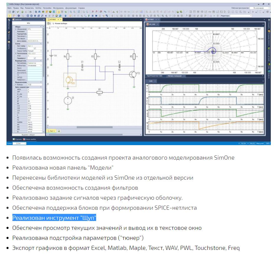

    p.s. Ну, и, на правах рекламы, стоит попробовать новый симулятор, возможно, он окажется корректнее MC, MS, EWB и пр.:
    Насчет Multisim, пока что этому CADу надо немного подрасти.

    новый симулятор
    с возможность переносить схему в трассировщик TopoR?

    Цитата Сообщение от Слава.С Посмотреть сообщение
    Насчет Multisim,
    есть мнение, что некоторые модели не корректно работают, например TL071? Вот и сейчас схема, по мне, глючит (или расчет не верный)

    Да, именно так и нужно делать. Перед АЦП можно использовать фильтр, или вычитатель с заранее известным сигналом, формируемым локально, на входе приемника.
    Этот способ - правильный, несмотря на то, что плохо использует динамический диапазон и линейность АЦП.
    учитывая, что современные АЦП выходят на новый уровень, то можно уже и прямыми измерениями
    http://www.audio-perfection.com/foru...44903#pid44903
    да и старики при правильном подходе не особо отстают

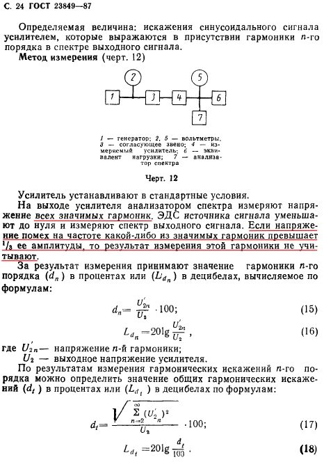

    Перенес из ветки про "Интеграл"
    АП совсем не обязательно. Кроме того, по крайней мере на АП2722, на прямую измерить интересующие величины скорее всего не получится.
    Генератор там вообще говоря имеет гармоники не хуже -135дБ. По крайней мере у того экземпляра что у меня был.
    Но чтоб можно было бы померить что-то на уровне -130дБ надо использовать его режектор и колдовать с его входным аттенюатором.
    В автоматическом режиме аттенюатор входа не позволит измерить на -130.
    Но главное-зачем? В случае звуковых усилителей методика Баксандала прекрасно работает.
    Я правда люблю добавлять фиксированный уровень, чтоб всегда было понятно на сколько именно подавлено.
    Ну т.е. давите вычитанием -55-60дБ. Что на одной частоте совсем не сложно. А потом добавляете уровень переключателем с фиксированного делителя чтоб подавление было на -40дБ.
    И при этом практически любая 192К звуковая карточка позволяет измерить всё что хочется на уровне до -140дБ.
    Ограничено только искажениями вычитателя, но его сделать с такими гармониками не сложно даже в случае неинверта.
    И генератор с режектором не нужен
    При этом требования с самому генератору совсем не запредельные
