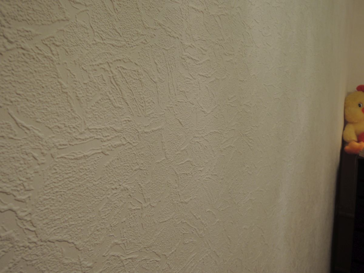

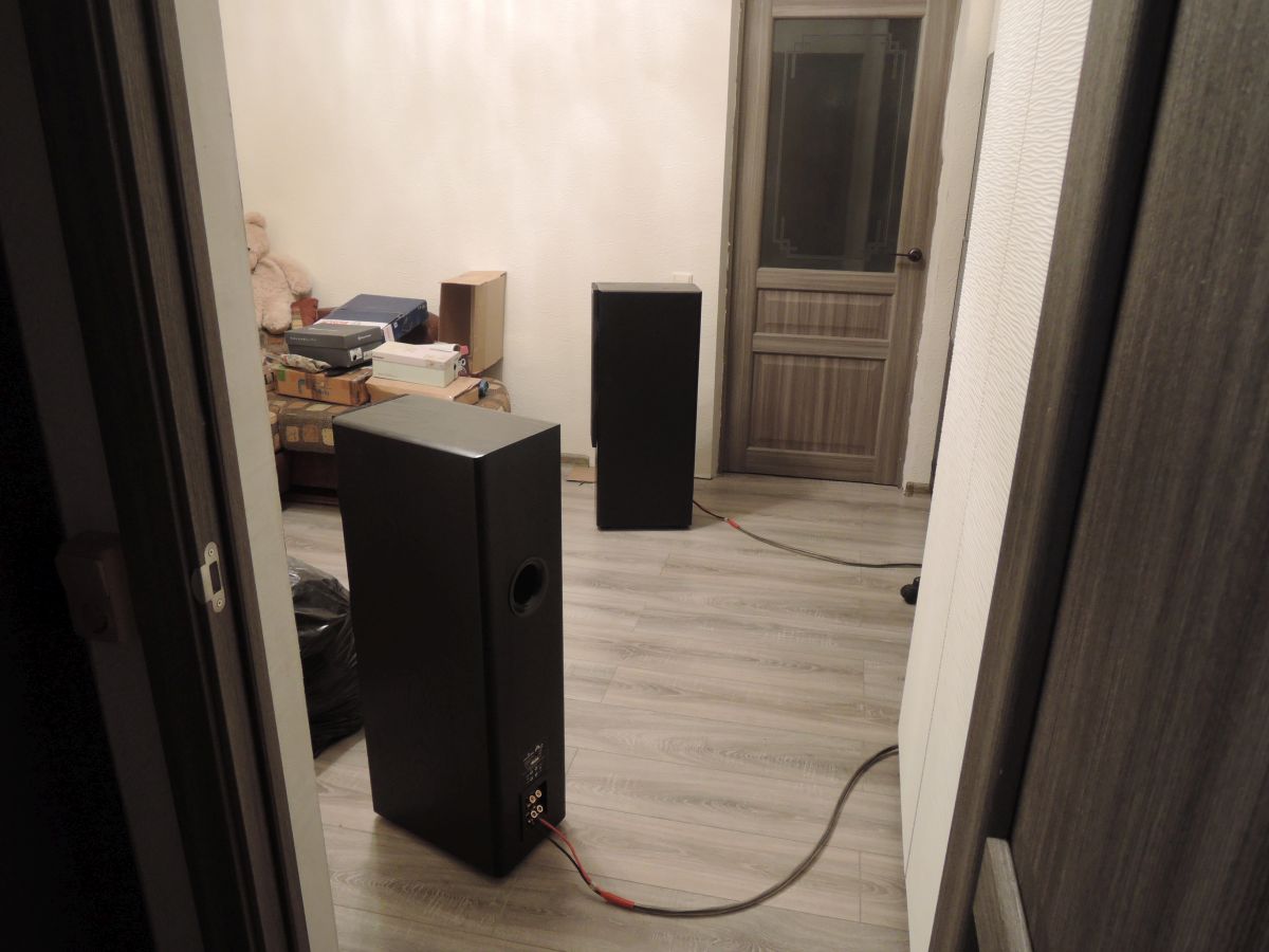

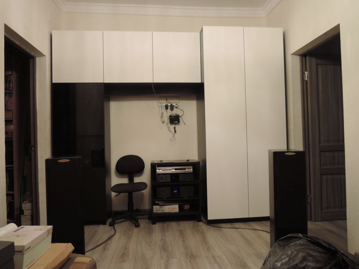

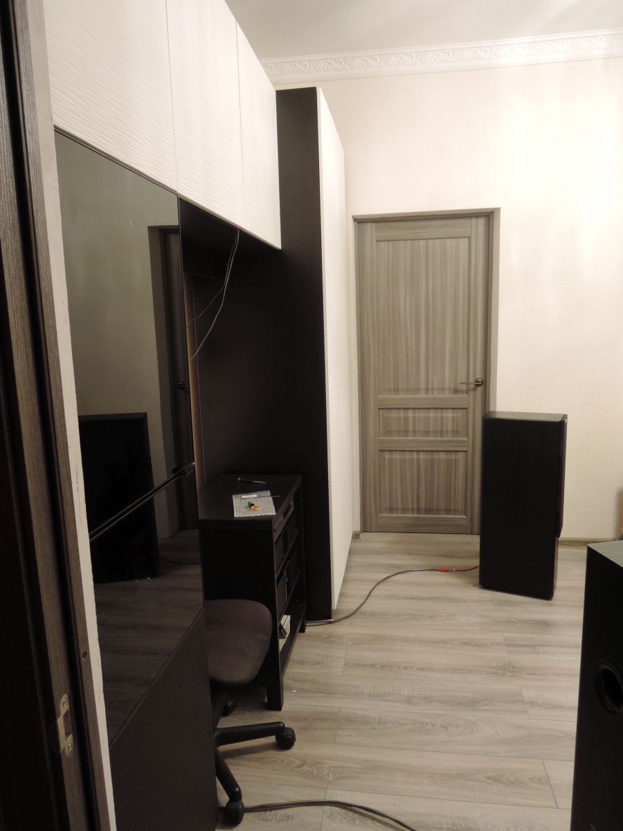

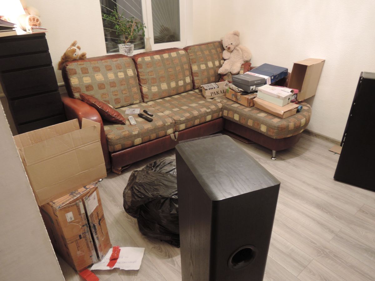

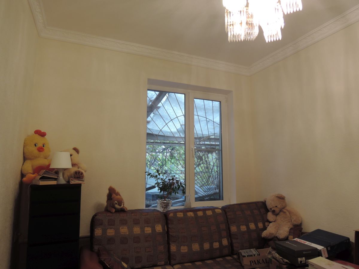

  5. #165
    13,188
    По умолчанию Re: Помощь в подготовке комнаты.
    Что в комнате происходит? Ты даже не знаешь как система стоит.
    Отлично стоит.
    Как у волка на морозе.
    Щас фотки запощу... бардак потому что не закончено ни фига.

    1. Понял!
    2. Мне твои треуголки нравятся, а не гробообразные ящики. При невозможности разместить в углах, что-то надо придумывать.
    Фактор хочет и настаивает на сплошной портьере на тыловой стене, где окно.
    Которое, как я понимаю, является само по себе нехилым поглотителем НЧ. Это вопрос, если что.
    3. Понимаю. Хм... два. Это я понимаю хорошо. По эстетике размещения чешу репу, и по расположению.
    4. ОК, надо думать. А может, Гельмгольц?
    Леша, ты на РХЭ планируешь приехать?
    Там бы посидели, погутарили... От жизненных бед в стороне...
    ---------- Сообщение добавлено 12:50 ---------- Предыдущее сообщение было 12:42 ----------
    Добавил выше ещё один снимок.
    Всё сугубо несимметрично...

  6. #166
    Завсегдатай Аватар для Shidim
    16.06.2011
    Челябинск
    1,483
    ИГВИН, отличная комната . Что немаловажно в ней соблюдена симметрия. Окно не только поглощает нижние НЧ, но и активно отражает СЧ. Шторы как минимум.
    С дизайном всё в порядке. С права и слева просятся какие нибудь дивайсы рассеевающее/поглощающие.
