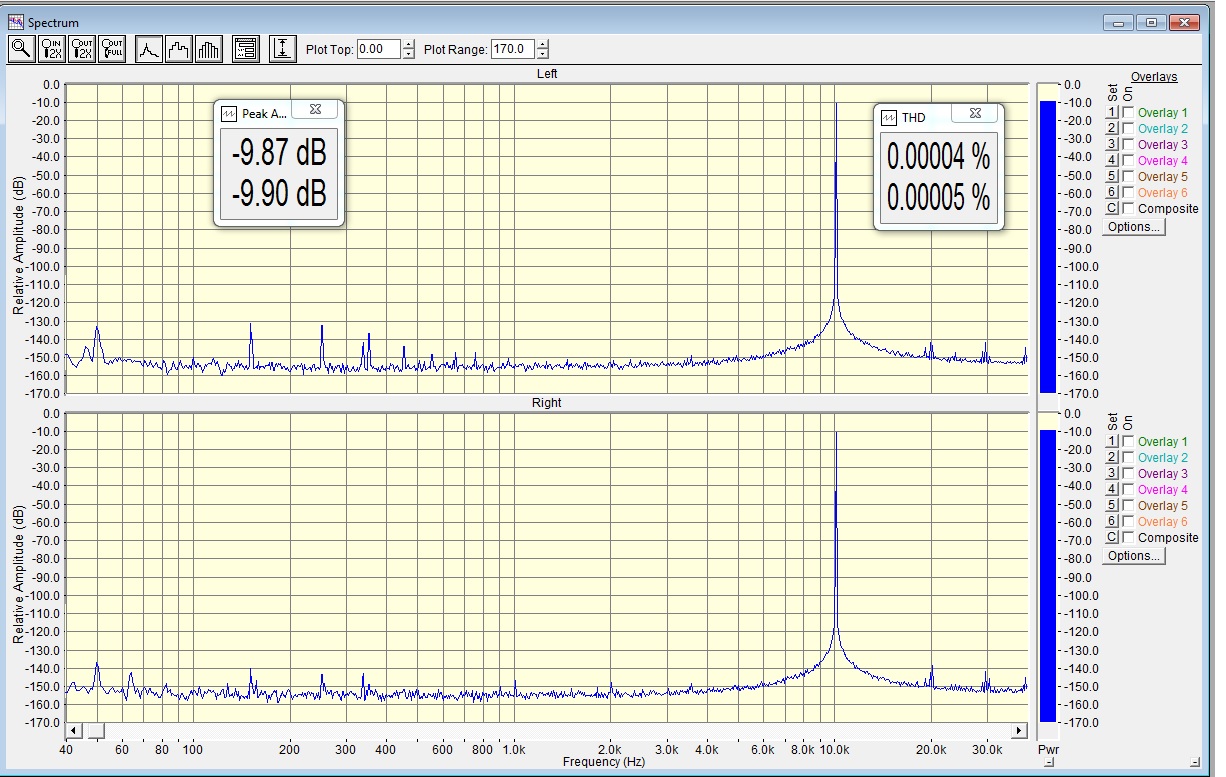

    10кгц, уже надо -26дб

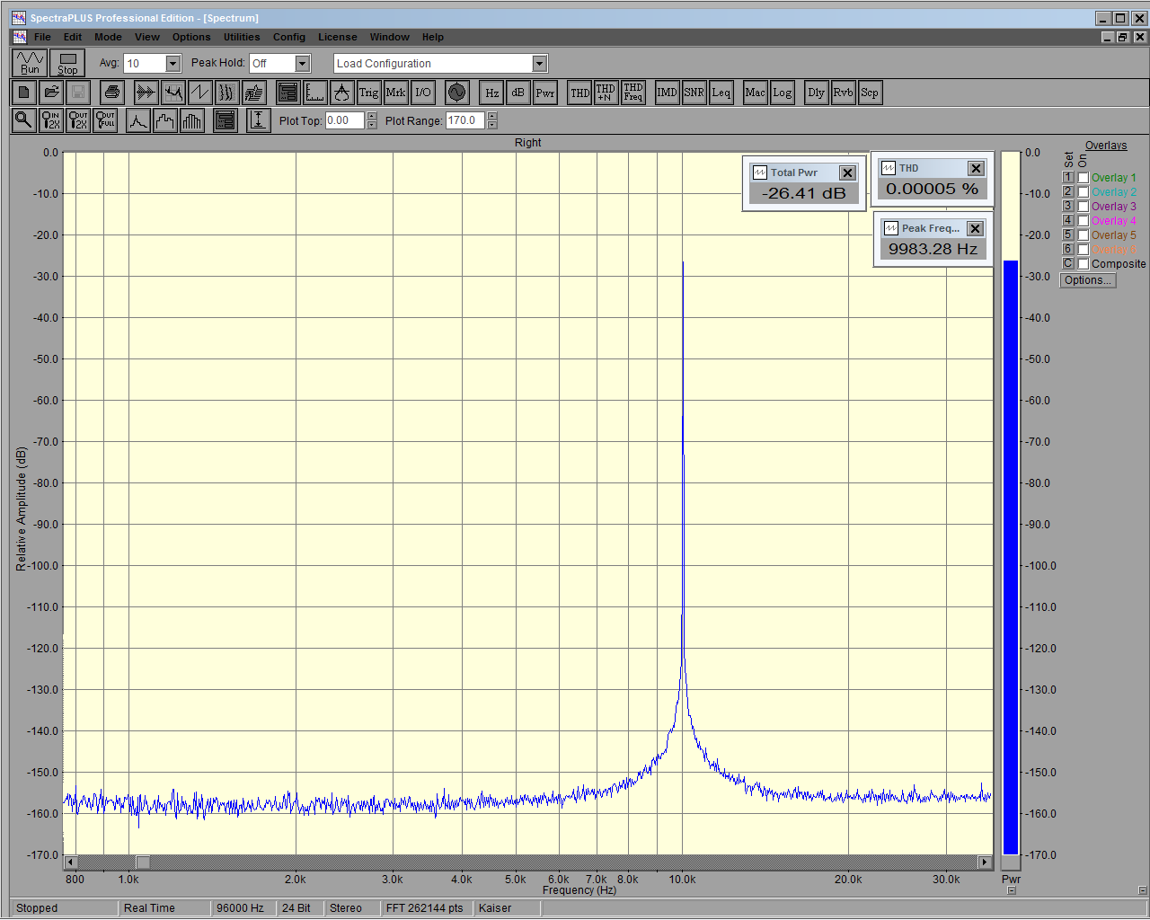

    Нуууу, у меня немного повеселее спектры на 10кГц, но в целом схожи, тычки исчезают при -23

    Эти тычки, гармоники АЦП карты, приходится уменьшать уровень...

    Эт я знаю. У Вас на -10 что получается на 10кГц?

    Также, как и для 1кгц
