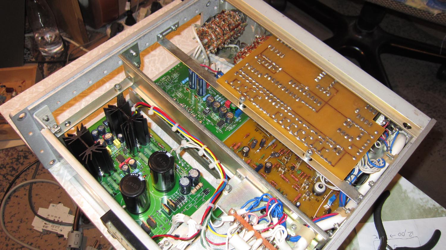

    В этой ветке будет рассказано о возможном варианте агрейда генератора НЧ Г3-118.

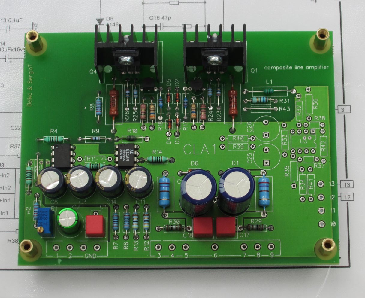

    В качестве выходного усилителя использован Композитный инструментальный усилитель, разработанный мной специально для моддинга генератора Г3-118.
    Эта задача представлялась достаточно сложной, так как в звуковом диапазоне штатный усилитель генератора имеет уровень гармонических составляющих ниже 130дБ, правда, при выходном напряжении 2,12. RMS. С ростом выходного напряжения и частоты искажения достаточно уверенно растут, что и побудило меня искать новое решение для этого узла.
    Итак, перед нами "тройной" композитный усилитель и если даже не учитывать местную оос в выходном каскаде, то глубина ООС на частоте 1 килогерц у него XXX (правка автора). Глубина местной оос в выходном каскаде около 50-ти дБ. При этом устройство получилось достаточно устойчивым и при правильной реализации совершенно не склонным к паразитной генерации.
    Композитный усилитель устанавленный в генератор взамен штатного усилителя 3.692. см. во вложении.
    Реально измеренные параметры выходного усилителя на макете:
    К.У. - около 15 дБ
    Максимальное неискажённое выходное напряжение 12в. RMS
    Уровень гармонических составляющих в звуковом диапазоне частот гарантированно ниже -130дБ при выходном напряжении 12в. RMS. Измерить более точно не позволяет оборудование. (Анализатор спектра HP3580A и модифицированный генератор Г3-118)
    Скорость нарастания выходного напряжения 225в-мксек.
    Выходное сопротивление 600 ом.
    Выходное сопротивление усилителя образовано включенным последовательно с выходом сопротивлением аттенюатора генератора, 600 ом. (реальное выходное сопротивление усилителя значительно ниже). Это позволяет эксплуатировать усилитель без цепей защиты от короткого замыкания выхода.
    Выход I генератора переводится либо в режим 600 ом (ниже просто не надо), либо заменяется на балансный разъём - на плате усилителя предусмотрен простой преобразователь в баланс на ОУ U3.
    Ток покоя выходных транзисторов усилителя с номиналами указанными на схеме около 50 мА. Подстроечным резистором R1 производится тонкая настройка генератора по минимуму гармонических составляющих на выходе. Каких либо дополнительных регулировок усилитель не требует.

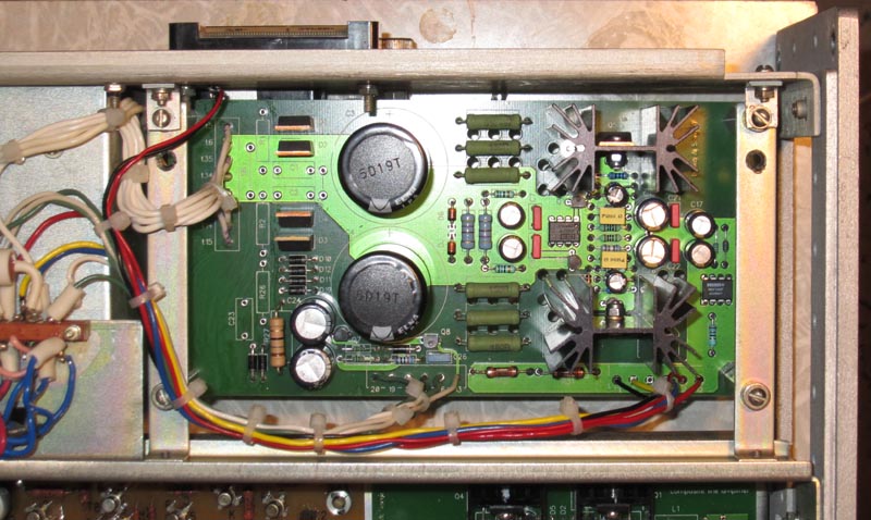

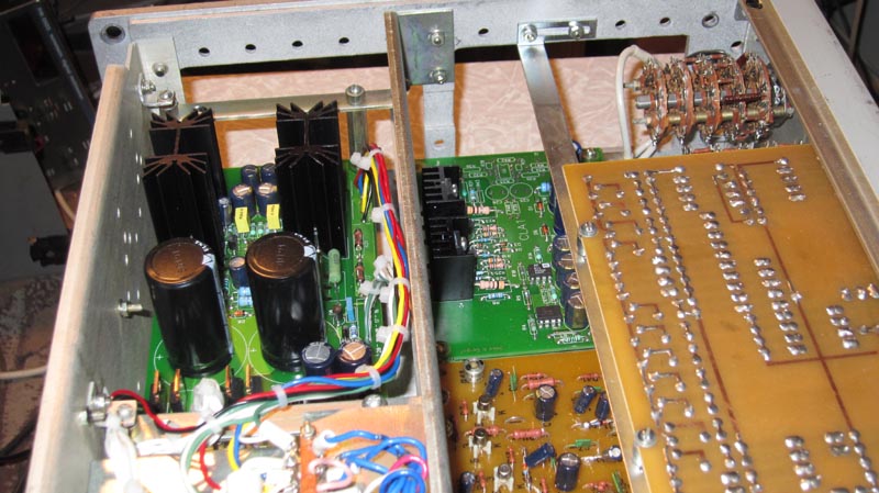

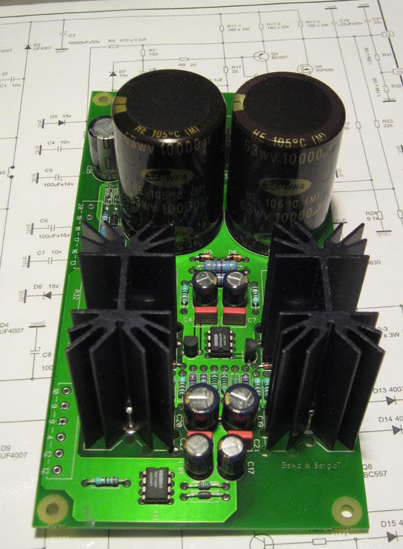

    Блок питания для апгрейда генератора Г3-118 параллельного типа, композитный.
    Очень быстрая сборка на полевом транзисторе управляемого биполярным с глубокой местной ООС, обеспечивает равномерное подавление флуктуаций питающего напряжения и помех как "по-входу", так и "по-выходу" стабилизатора около 75-80дБ в полосе до 200kHz. По сути в положительном плече стабилизатора D7 совместно с Q3+Q5 образуют аналог мощного стабилитрона. В отрицательном-ведомом плече стабилизатора ту же функцию выполняют D8 совместно с Q4+Q6.
    Температурную стабилизацию плеч а также дополнительное подавление пульсаций осуществляет сдвоенный прецизионный оу U2 OPA2227. В качестве опорного источника применён 10 вольтовый REF102 с дополнительным фильтром на выходе. На плате предусмотрены места под компоненты для внешней коррекции ОУ, но они не устанавливались, так как стабилизатор идеально себя повёл на всех типах нагрузок и даже наброс на его выход пресловутого компьютерного 8 см (потребление 100мА) вентилятора в качестве нагрузки не вызывает каких либо реакций вообще на экране осциллографа с разрешением 0,2 мв на деление.
    Выходное напряжение стабилизатора +/- 24 в.
    Реально измеренный уровень шума и помех на выходе стабилизатора установленном в генератор Г3-118 взамен штатного изделия 3.703 в диапазоне частот до 1MHz - менее 1 мкв.
    На плате устройства сохранены цепи коммутации индикаторных лампочек генератора и делитель R31, R32 для питания счётчика времени наработки. Предусмотрены перемычки для соединения двухполупериудных выпрямителей в мост при возможной замене питающего трансформатора генератора. Впрочем трансформатор в генераторе так же рекомендуется заменить на новый, с несколько пониженной магнитной индукцией в сердечнике дабы не создавать зверское поле рассеяния как у штатного трансформатора.

    Фотографии стабилизатора напряжения:

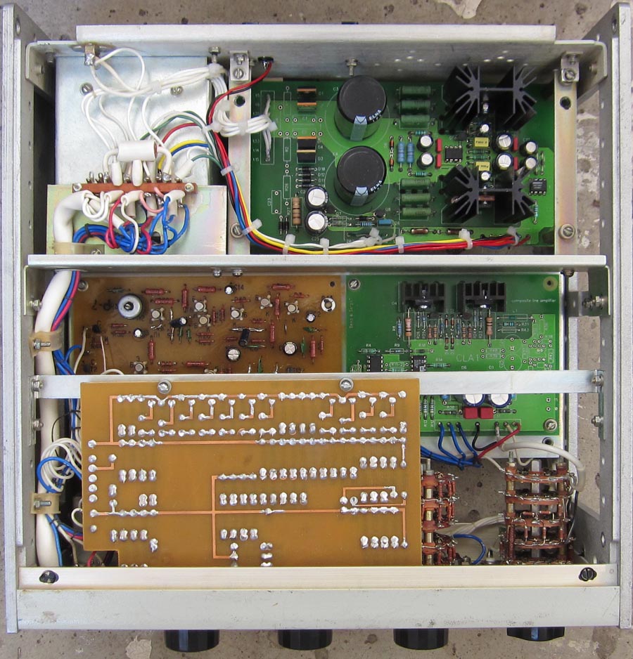

    Новый блок питания и выходной усилитель внутри генератора на штатных установочных местах:

    Композитный усилитель, внешний вид:

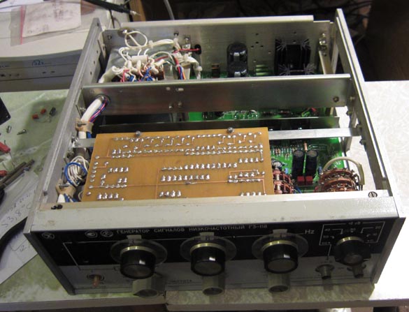

    Модифицированный генератор:

    Интересная схема блока питания.
    С какой целью так хитро сконструировано отрицательное плечо.
    Отрицательное плечо? Это классика, отрицательное плечо сделано ведомым. При качественном подборе резисторов делителя R23, R25 разбаланс отрицательного и положительного выходных напряжений БП составляет единицы милливольт в диапазоне температур 20-80 гр.С.
    в "Гагарине" такой же?
    Нет. У Гагарина 2 последовательного типа независимых стабилизатора .
    Cовсем не такой, во первых последовательный, во вторых в генераторе по сути "эдакий композит" а в Гагарине нет. Вообщем совсем разные стабы.
