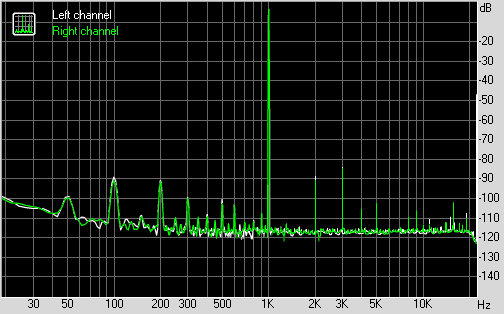

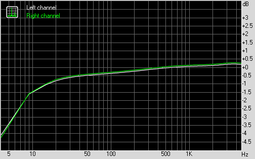

    Ну со сборкой такой простой схемы все окей. Не вижу никаких ошибок. Резистор ИУ 22ом смд тонкопленка 0.1%. Филипсы оригинал.
    АЧХ и искажения внизу. Снималось Реалтеком, приниципиально ничего другого на другой звуковухе не будет.

    Третья гармоника больше второй и судя по ачх филипс не родной...

    Туда хватит любой пленки от 2.2мкф. Завал по симу больше особо не становится, пару десятых дб.
    Филипс родной, покупались в офиц магазине в ПОльше остатки.
    Да, с нечеткой надо побороться, или смещение мало - пока 6.5в, или ток СРПП поднять. ХЗ.
