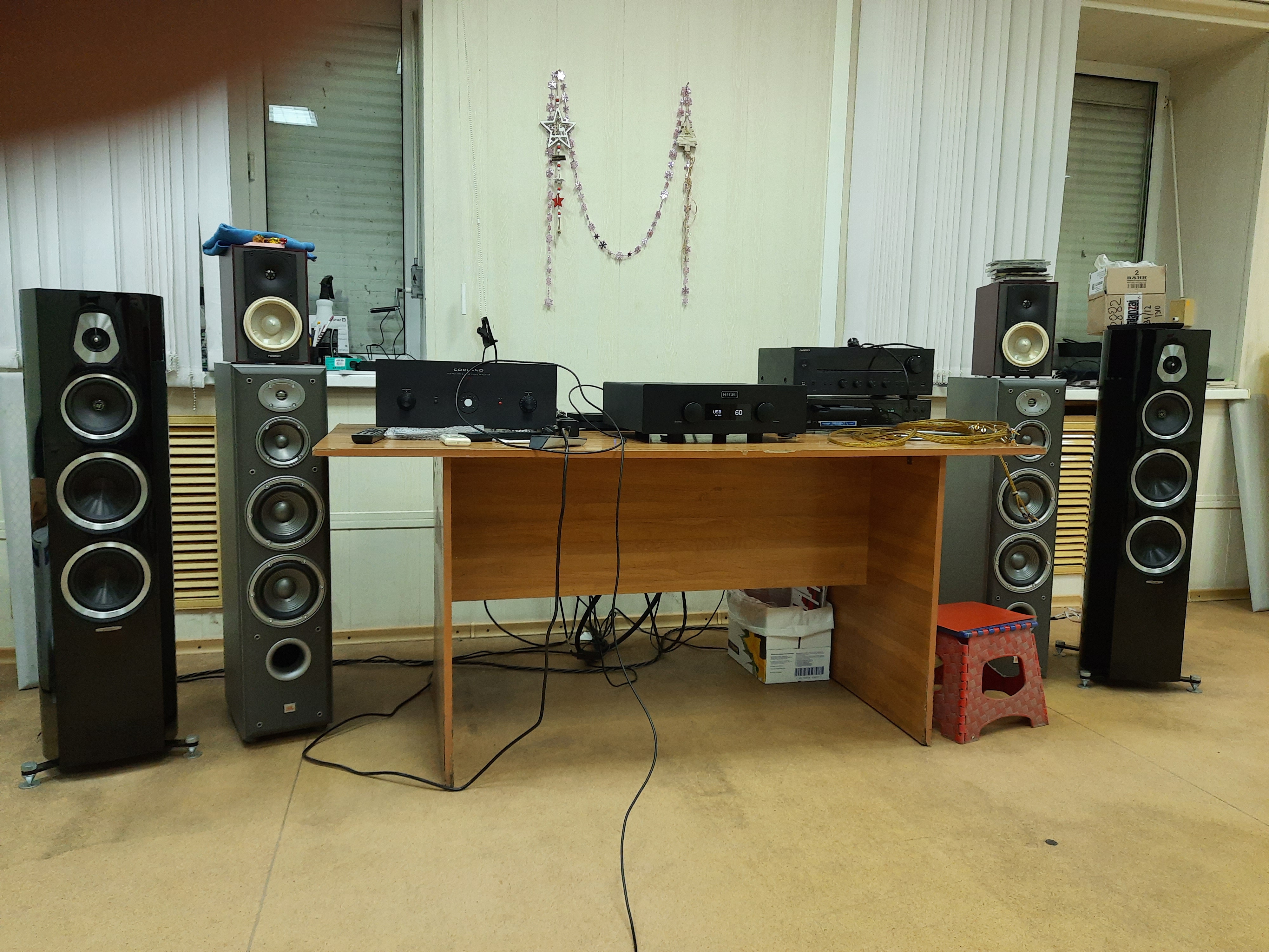

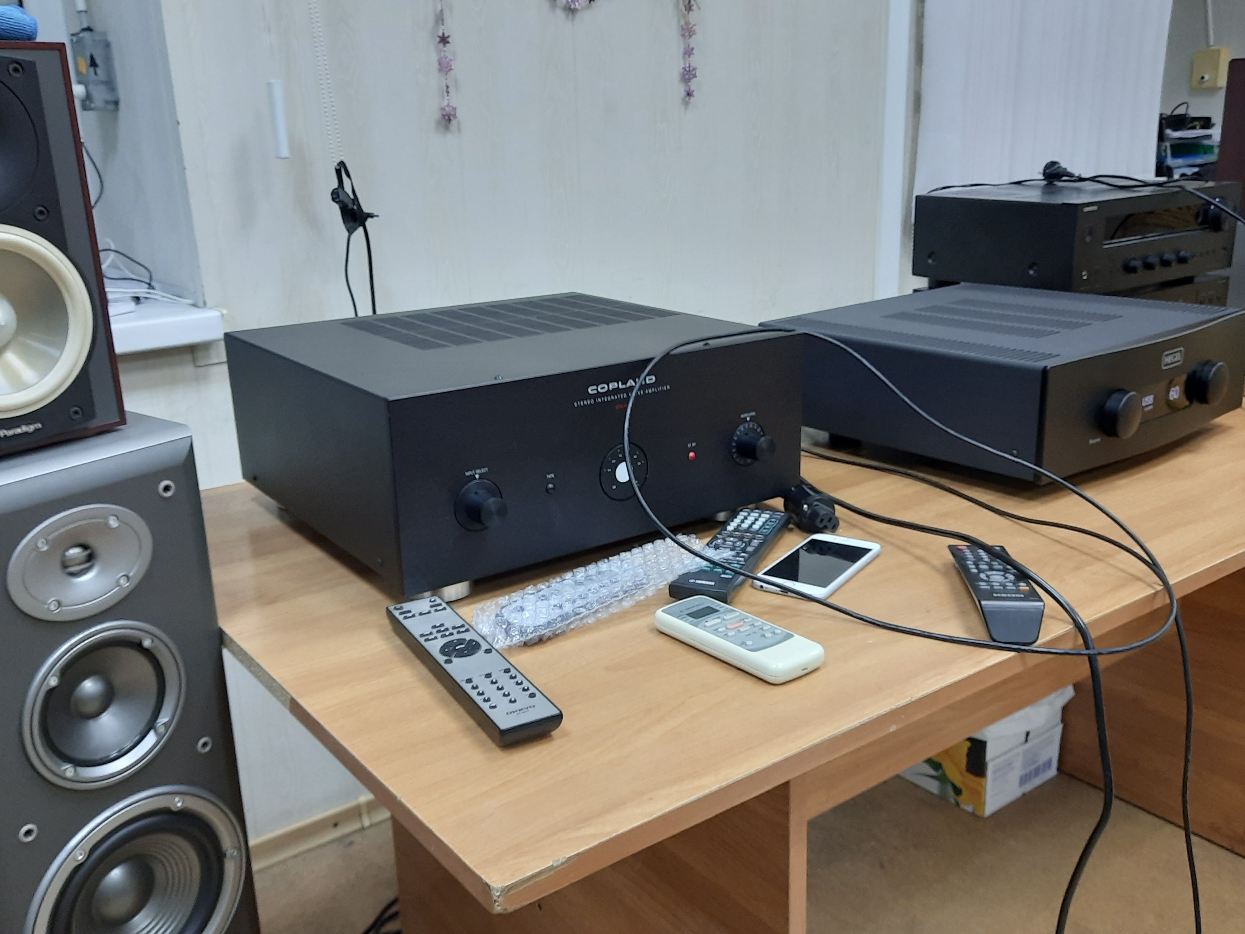

    А ещё у меня есть усилитель, который практически не выключается уже лет 7.
    Это модель А8, с большим током покоя (радиаторы очень горячие).
    И он звучит лучше, чем усилители на этом снимке. (Кстати это не моё мнение, а хозяина акустики, а также представителя аудиосалона).
    Прогрелся знатно, сцобако.
    Да, слушали конечно же не на те дрова, что на снимке.
    Слушали на Сонус Фабер, вот тут они.
