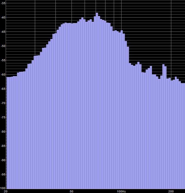

    Наконец-то доделал конструкцию!
    Получилось лично для меня приемлемо компактно (разместил как и планировал) и вполне красиво. Ряды саморезов, конечно не очень круто, но зато клей придавился нормально. Брусочек не стал делать, выход лабиринта у самого пола и никакого внимания на себя не привлекает.
    Подключил к усилителю, фильтр встроенный в усилитель пока для тестирования, но уже ясно, что это не дело. Занимаюсь изготовлением нормального фильтра. После рупора чуйка низкая. Характер баса понравился, от этой головки я не ожидал столь приятных результатов, хотя знаю ее звук наизусть.
    По скорости пока трудно что-то говорить, нет нормального согласования, не проведена настройка. Быстрее ФИ точно, нет гулкости и пацанского уханья. Вибраций стенок не заметил вообще, конструкция очень жесткая несмотря на толщину материала. "Заколбасить" какую-то деталь внутри по-моему вообще не реально, это будут уровни, когда в комнате всё порушится.
    Из того, что сразу заметно:
    1. Погонял синус из трюрты - давит (страшно сказать) от 25 Гц. Это очень низко и совпало с модуляцией в хорнреспе, которую делал Александр. Ходы диффузора на столь низких частотах очень маленькие.
    2. Полочка на слух ровная до 70 Гц, разные частоты синуса имеют одинаковую громкость.
    3. Не удалось пока обнаружить взаимодействия с комнатой, комнатные стояки он как-то чудесным образом обходит, не знаю почему.
    4. Крутил частоты и уровни в попытках какого-то первичного согласования с системой и заметил, что он хорошо "растворяется", локализации нет вообще, полное ощущение, что басит фронт. Можно даже сказать, что сам этот саб вообще не слышно, а бас системы при этом углубляется. Нету как бы привязки баса конкретно к этому ящику, бас просто есть, непонятно откуда идущий и везде.
    Снял частотку, в 50 см от морды, посередине между портом и динамиком. Порт басит сильнее на слух.

Название:	lab 20-100sin-vega.jpg

    Fighter, поздравляю! Судя по описанию все получилось правильно
    ---------- Добавлено в 11:48 ---------- Предыдущее сообщение в 11:44 ----------
    Вот это и есть первый признак хорошей "скорости"
    с уважением Александр
    это в купе с отсуствием румгейна и радует в лабиринтах
    there is no going back...
    (c) Tony Gee
