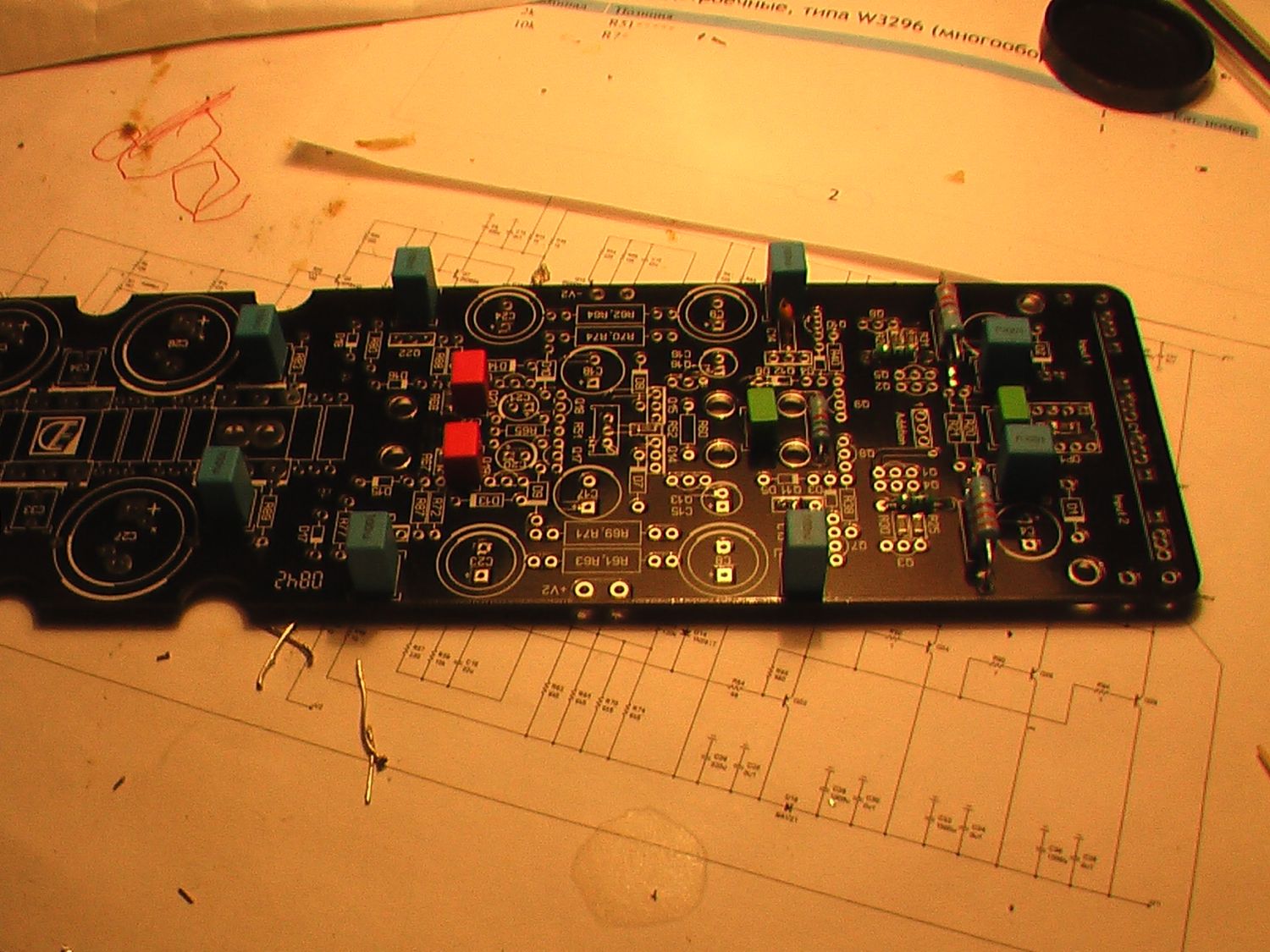

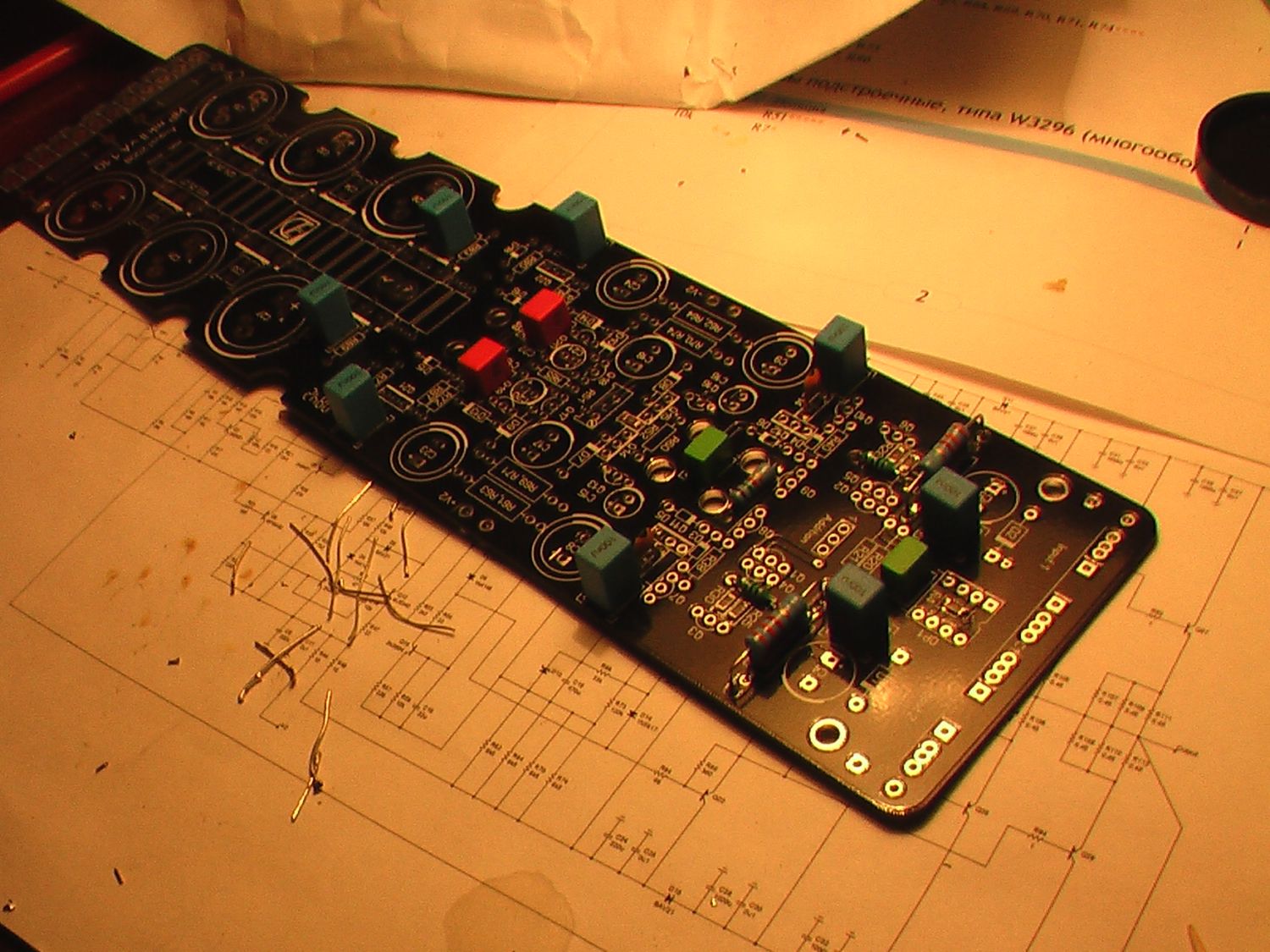

    Сегодня пару часиков выдалось свободных... Запаял СМДятину и начал выводники с мелкими емкостями.
    Не знаю, как у остальных, но у меня одна дырка под гасящие резисторы оказалась тоньше ножки резистора. Такшта запасайтесь шилом.

    Это персональный эксклюзив типа. . Отверстия одинаковые.

    Андрей, шилом не орудуй - испортишь металлизацию. Лучше напильником подточить ножку компонента. Какое именно отверстие не того диаметра? Я по файлику еще гляну, но под мощники там все отверстия по 1.0мм это точно.

    Зарегистрировался Аватар для LoneWolf_SPb
    03.01.2006
    1,175
    По умолчанию Re: Собираем ВП2006
    Уже не помню, вчера это было.
    Скорее всего при пропайке нижнего резистора часть припоя попала на площадку верхнего. Сейчас такая же фигня второй раз случилась - нагрел, продул, все ОК! Красота!
