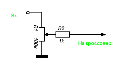

    Сделал всё таки плату одностороннюю. Впаял один СЧ канал. Тишина. Но если выкрутить ручку потца регулирующего громкость на минимум, т.е. замкнуть на землю, то на входе опера появляется синус 1МГц Откуда. На входе потца ничего такого нет.
    решение простое - между входом кроссовера и переменным резистором поставить постоянное сопротивление (номинал определять экспериментально, но делать его как можно минимальным), я думаю порядка 1 кОм.
    А вообщето между регулятором громкости и кроссовером напрашивается буферный каскад, т.к. кроссоверу нужно обеспечить постоянное выходное сопротивление источника сигнала, и при повороте ручки, в схеме без буфера, вполне возможны смещения частот среза при регулировании громкости.

    Мдя А что делать то? И почему он исчезает если ручку чуть повернуть? Я так понимаю это из-за топологии фильтра, а не из-за опера? Кстати сгорел в прошлый раз опер в ВЧ канале, который сверху не подрезан.
    Добавлено через 59 секунд
    Жаль что мне никто этого не сказал до того как я сделал плату

    Niroborn, а добавление резистора разве не помогает ?
    если нет - попробуй 10 кОм
