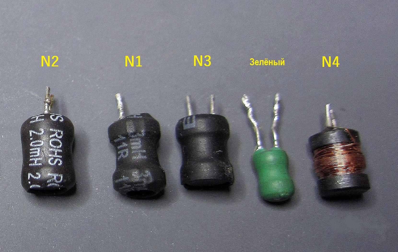

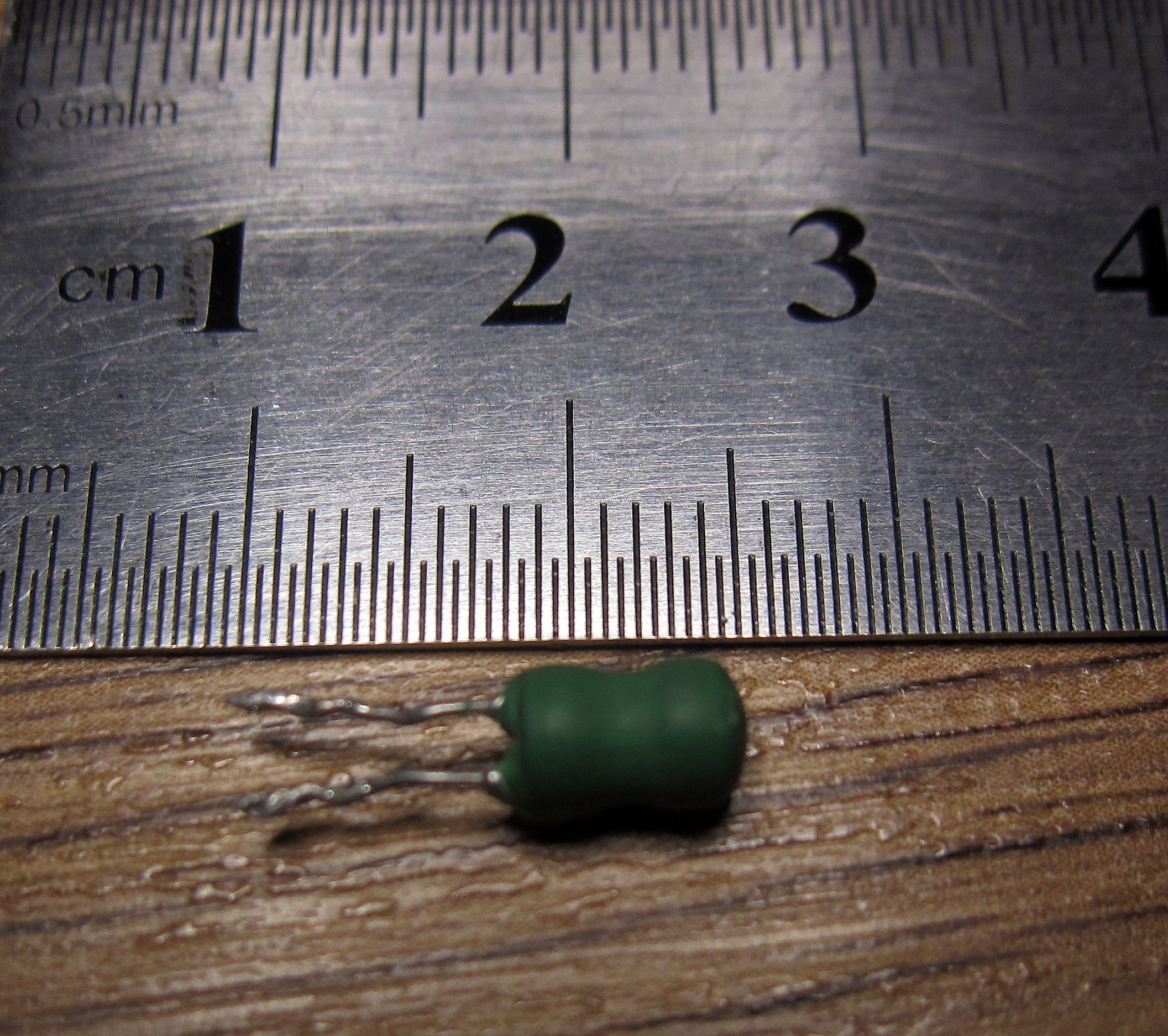

    Хочу поделиться своими данными по дросселям - гантели 6х8 мм. Также, по-всякому проверил свои образцы, например какие сильнее липнут к магниту........
    1) Дроссель 3 мкГн: сопротивление 8,5 Ом, провод 0,11 мм, 320 витком, длина провод 360 см
    2) Дроссель 2 мкГн: сопротивление 5 Ом, провод вероятно тот же 0,11 мм
    3) Дроссель без номинала: сопротивление 4 Ом, провод вероятно тот же 0,11 мм
    4) Дроссель без номинала: сопротивление 4.7 Ом, провод толще 0,11 мм, намотан заподлицо
    Ещё один это Зелёный дроссель на гантельке 3х6 мм, 10 мкГн, номинал на корпусе указан 100: сопротивление 0,45 Ом, провод толще чем 0,11 мм
    Более лучший магнетизм оказался у маленького Зелёного, остальные 6х8 мм гантельки имеют все почти одинаковый магнетизм.
ID:	406445 Нажмите на изображение для увеличения.
ID:	406446 Нажмите на изображение для увеличения.
    Думаю все же милиГенри
    Чем это может помочь другим читателям в построении генератора?
    Купите готовое изделие (я же не говорю "купите готовый микрофон"). Зачем до такой степени усложнять решение задачи? ЗАЧЕМ?
    https://www.aliexpress.com/item/3291...76994352%22%7D
    Два ДЕШЁВЫХ, ДОСТУПНЫХ, НЕБОЛЬШИХ (последовательно соединённых) дросселя 4700мкГн решат Вашу проблему НА 100%.
    У Вас будет около 115 Вольт для питания Вашего капсюля (это с удвоителем напряжения + 22V на затворе полевого транзистора). И всего 33 мкА ток потребления.
    Без всяких поисков и тестов подходящего феррита, без всяких мотаний сотен витков микропроводом и вторичных обмоток вызывающих дополнительные вопросы.

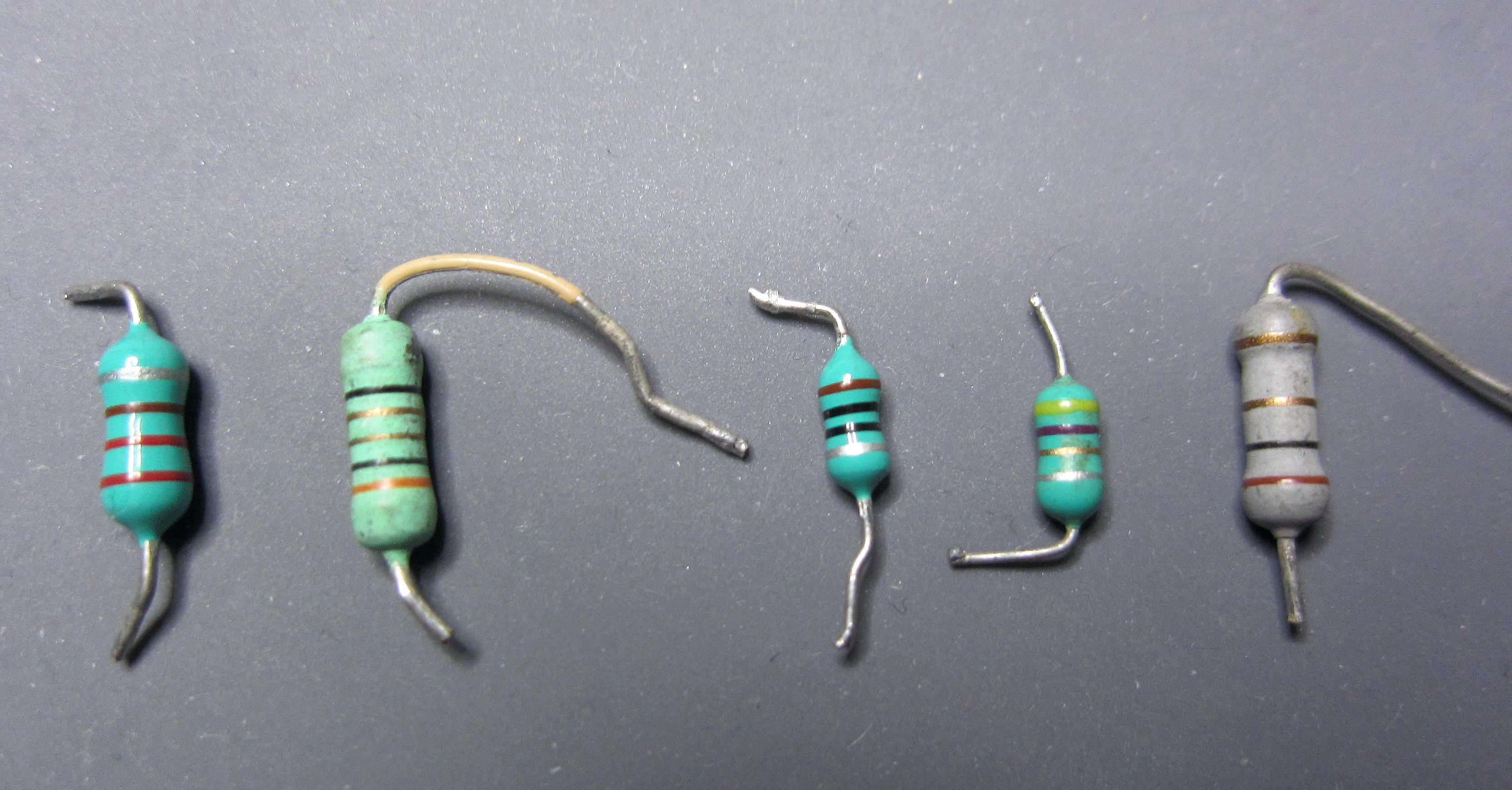

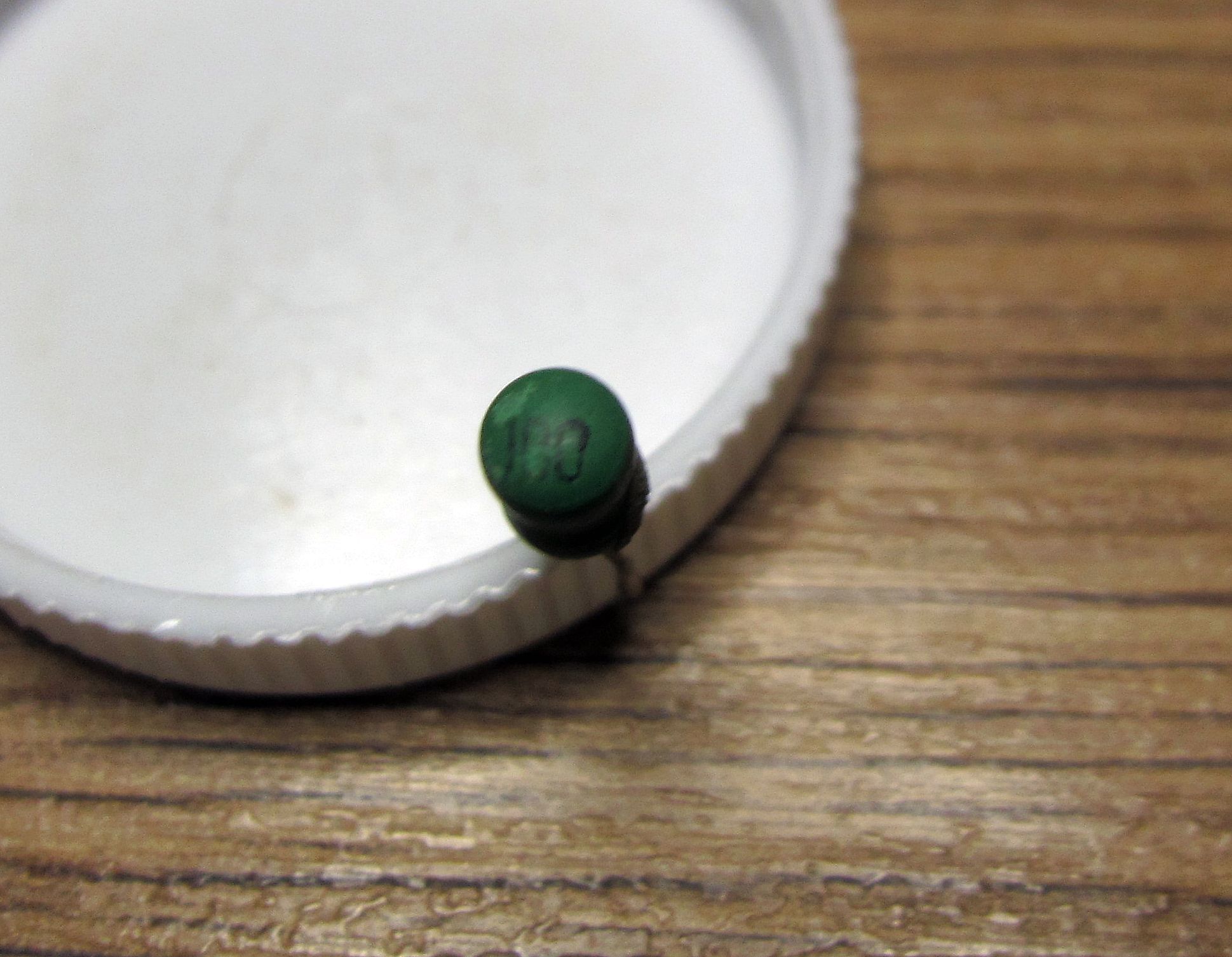

    По умолчанию Re: Доработка бюджетного студийного конденсаторного микрофона или нестандартное схемное решение для стандарта фантома 48V, 6.8 кОм/6.8 кОм.
    Павел, спасибо!
    По поводу долгих поисков дросселя..... всё дело в том, что дроссель оказался первым в моей практике компонентом который выпускается огромное количетсво разных форм и размеров, обозначений всяких такое же количество...... дальше, измерить нужный номинал оказалось задачей тоже непростой, только редкие мультиметры имеют такую возможность....... ко всему этому, я почему-то понял так, что только дроссели-гантельки можно применять в таких ситуациях с микрофонами.......
    Вы рекомендовали дроссель похожий на резистор, отсюда новый вопрос: есть ли какое правило по выбору типа/формы дроссели для использования в преобразователе напряжения конденсаторного микрофона ?? Если нет ограничений, то и сложностей становится меньше!
    У меня оказались разные модели и номиналы, по индуктивности мне нужен дроссель 6-15 мкГн, интересно то, что в зависимости от провода в обмотке и размера феррита дроссели, например, 5-6 мкГн могут иметь сопротивления обмоток от 1 до 15 Ом...... и это ещё один интересный параметр, который требует уточнения перед сборкой этого преобразователя.
    Короче говоря, ни разу ранее не применявши дроссель, я узнал что он достаточно сложный компонент даже для самой обычной подборки под конкретное решение. Придётся немного ещё поизучать его достойнства и недостатки.
ID:	406466 Нажмите на изображение для увеличения.
    Если бы не было ограничений - я бы не советовал Вам готовый вариант.
    Закажите готовый вариант дросселя и наконец сделайте генератор без лишних сложностей.
    Или Вам нужны сложности?
    Вы можете прямо сказать - "Да, мне нужны добавочные проблемы". Тогда мы с Вами будем вести долгое обсуждение на 10 страниц пока у Вас не получится самодельный хороший дроссель. Мы можем так же обсудить искусственное выращивание кристаллов полупроводников методом Чохральского в домашних условиях чтобы не использовать готовые диоды. В теме появятся 100 дополнительных страниц. Это тоже очень интересно и можно поизучать достоинства и недостатки.

    Я могу гарантировать хорошую работу генератора и отличную повторяемость только с теми индукторами которые Вам предложил.
    Я Вам даже фотографию показал и сайт, где продают индукторы нужной формы с нужным номиналом -
    10UH 22UH 33UH 47UH 100UH 220UH 330UH 470UH 680UH 1MH 2.2MH 3.3MH (((---- 4.7MH ----))) 10MH.
    4.7 МИЛЛИГЕНРИ (MH) - это 4700 МИКРОГЕНРИ (UH). Выберите на сайте набор который включает нужный номинал или отдельно купите нужный номинал.
    Тип/модель/форму я Вам показал. Ранее показал тип/модель/форму российского индуктора КИГ 0.1-6800МКГН (6.8МИЛЛИГЕНРИ).
    Можете заказать не только 4.7MH но и 10MH. Примените либо пару по 4.7MH (я её проверял в работе с генератором) либо один 10MH. Возможно 10MH будет хорошо работать в одном числе и применять два последовательно не обязательно (этот вариант я не проверял по этому гарантии не даю).
    Спасибо, всё встало на свои места! Кроме гантелек можно и другие индукторы применять похожие на резистор или конденсатор.....
    Денёк хочу ещё поискать у себя так как сегодня обнаружил оригинал TDK, может найду что-то редкое и качественное.......
    Вы не найдёте у себя маломощный индуктор номиналом более 4700 мкГн.
    Нужен именно маломощный индуктор с очень тонким проводом намотки с индуктивностью 6000-15000 мкГн (это значит 6-15 МИЛЛИГЕНРИ).
    Я пробовал применять мощные индукторы гантельки - которые Вы показывали на своих фото - они плохо работают.
