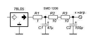

    Это значить, что нужно собрать схему стаба, глянуть осциллографом на нагруженный и холостой стаб в разных режимах и с разными стабами и уже только потом после обработки результатов пытаться начинать троллить
    Ну зачем так сразу выражаться, не троллить, а делится личным опытом, у Вас результаты по данному вопросу отличаются ?
    О том, что стабы неустойчиво работают с современными ULow-ESR конденсаторами уже высказывались на форуме. Такая проблема присуща только стабам старых поколений 78, 317 серий или все компенсационные стабы подвержены этому ?
    А если применить 2-звенный фильтр на выход. Стабилизация напряжения ухудшится, но у меня ток потребления будет небольшой и стабильный.
    Зато по идее фильтрация должна быть лучше.
    В общем - да. Так и должно быть.
    Наличие R1 - позволяет величину емкости С1 делать какой угодно большой и низкоимпедансной.
    Только:
    R2 непонятно зачем вы втулили (лучше убрать), а вот R3, вместе с C2 поставьте прямо около выводов питания каждой микросхемы. Т.е. отдельная RC-цепочка на каждый корпус - это самое то ,самы й универсальный метод питания малопотребляющих ОУ (необязательно ОУ).

    За счёт чего?
    Имеется ввиду, ухудшится стабильность выходного напряжения по току нагрузки (за счет изменения тока нагрузки). Сама по себе стабильность по напряжению (по входному), конечно, не изменяется.

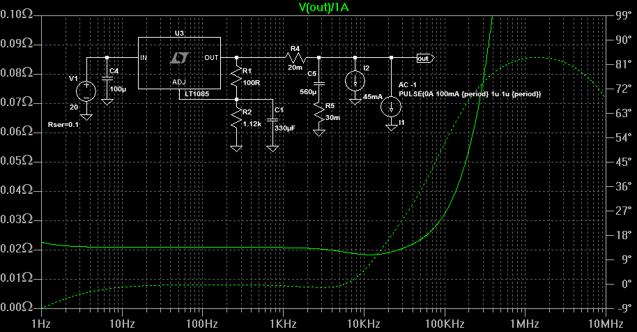

    С таким довеском в первую очередь нужно смотреть на результирующий импеданс и фазу в звуковом диапазоне, и только потом на "фильтрацию". Это можно сделать в симуляторе.
    Проблема трехногих стабов, в том, что более или менее линейный импеданс и фаза получается при определенном выборе номиналов обвязки, тока нагрузки и разности напряжений вход-выход.
    Для примера попытка оптимизации LT1085.
