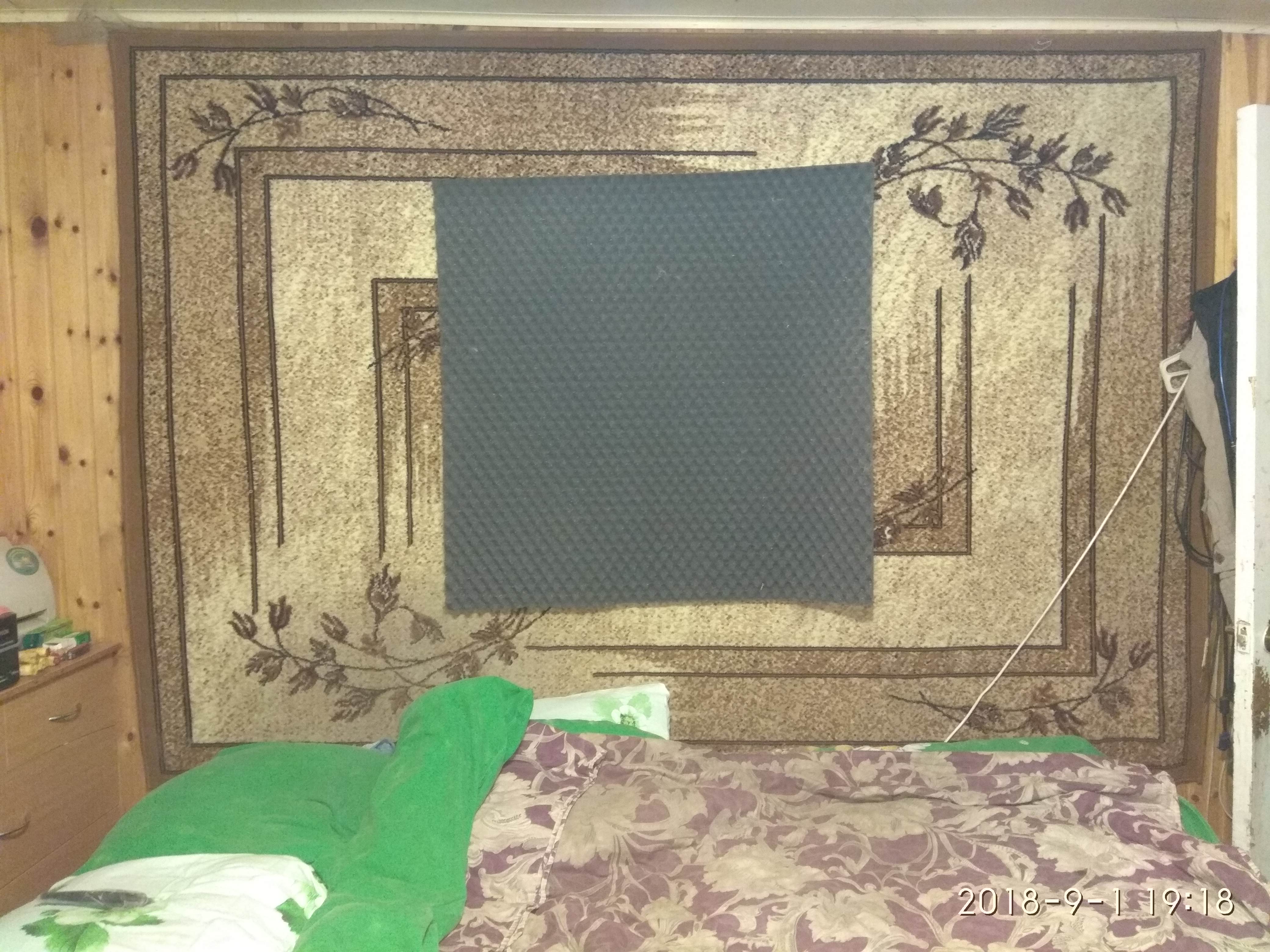

    Даже небольшой кусок спец поролона улучшает разборчивость.
    Андрей Константинович
