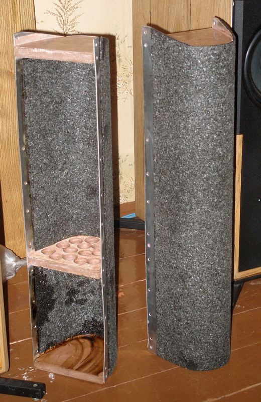

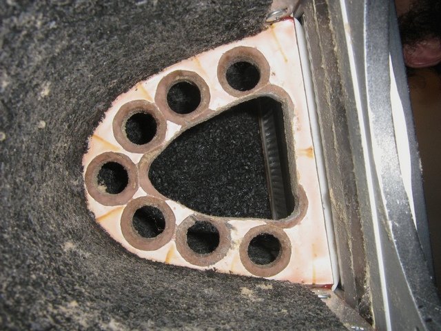

    Да, и ещё одна ремарочка по СЧ боксу. Не дай бог кто задумает повторить такое чудо!
    На фотке бокс показан в перевёрнутом виде, т.е. динамик стоит в большем объёме, в самом низу, впритык. Бокс разделён перегородкой для обеспечения жёсткости. В перегородке просверлены отверстия. Вот из-за этих отверстий...
    Короче, суммарная площадь отверстий была примерно в 6 раз меньше площади диффузора. Что получилось? Правильно - камера Гельмгольца, в виде верхней части бокса! Вырезал я её нафиг, эту перегордку, но дотумкал не сразу. Поначалу чудес с АЧХ и ИЧХ нагляделся.
