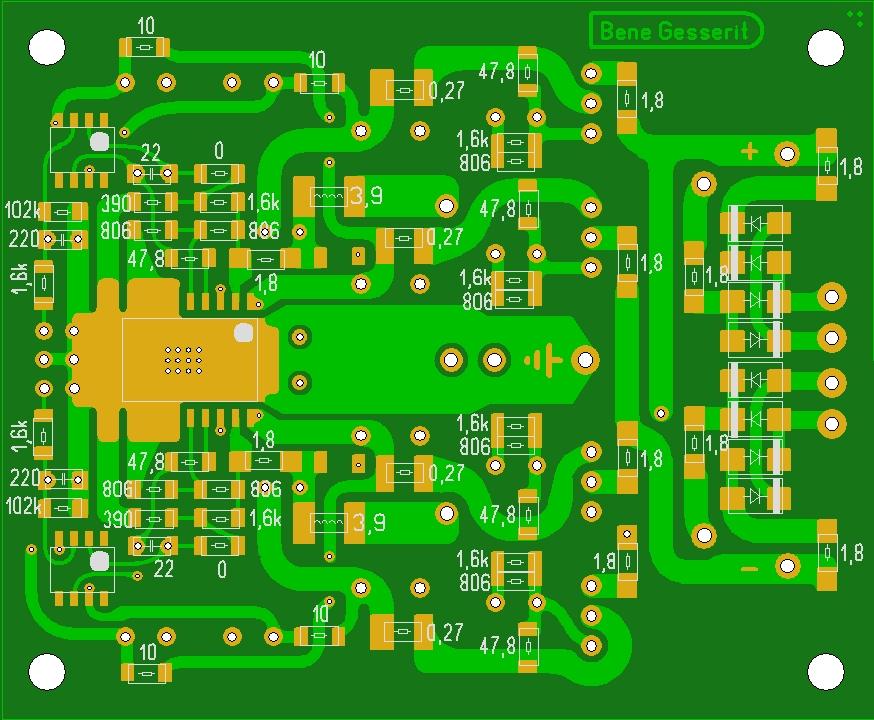

    Собрал сабж из КИТ по схеме с LM317/337. Подключил к трансформатору ~18В (20В без нагрузки), на выходе постоянка 13В в обоих плечах. Резисторы (перемычки) ноль Ом как на картинке не запаивал - куда копать ? Выходные дроссели зашунтировал резисторами 33 Ом.

    12,014
    По умолчанию Re: the Voice / Bene Gesserit
    А схемка где?
  18. #917
    31.01.2009
    Новокузнецк
    474
    Флюс попробуй отмой.Под вопросом 6012.Греется или нет?
    А схемка где?
    Вот:
    ---------- Сообщение добавлено 23:51 ---------- Предыдущее сообщение было 23:37 ----------
    Да вроде нет, еле теплая.
    На выходе AD8597 по 13,5 В. Сдохли ОУ ? И если да, то с чего бы вдруг - напряжение вроде нормальное. На 4-ой ноге намерил 15,5 В питания, допустимое вроде +-18 В.
    ---------- Сообщение добавлено 00:06 ---------- Предыдущее сообщение было 00:04 ----------
    Кто-нибудь объяснит для чего на плате резисторы ноль Ом, всмысле перемычка может ставиться, а может нет ?
    8597 сдохнуть я думаю не могут.(тем более две одновременно), смотреть надо 6012,где то косяк.Я эту плату собирал,завелась с первого раза без всяких возбудов.Вход замкнутый?
