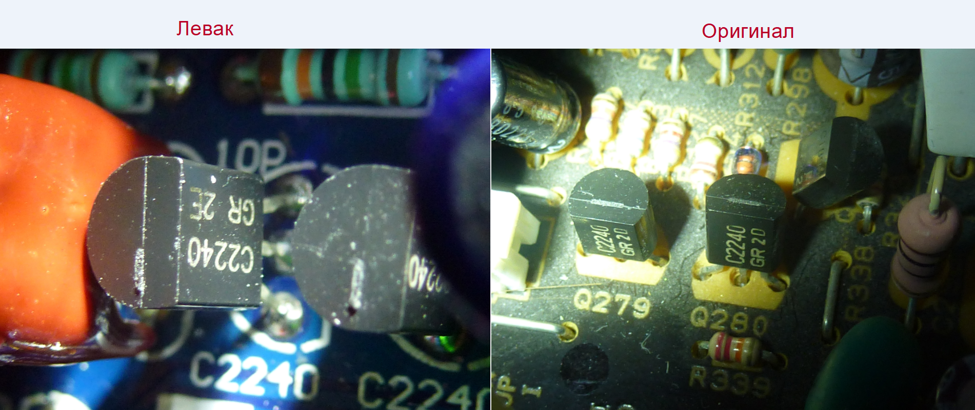

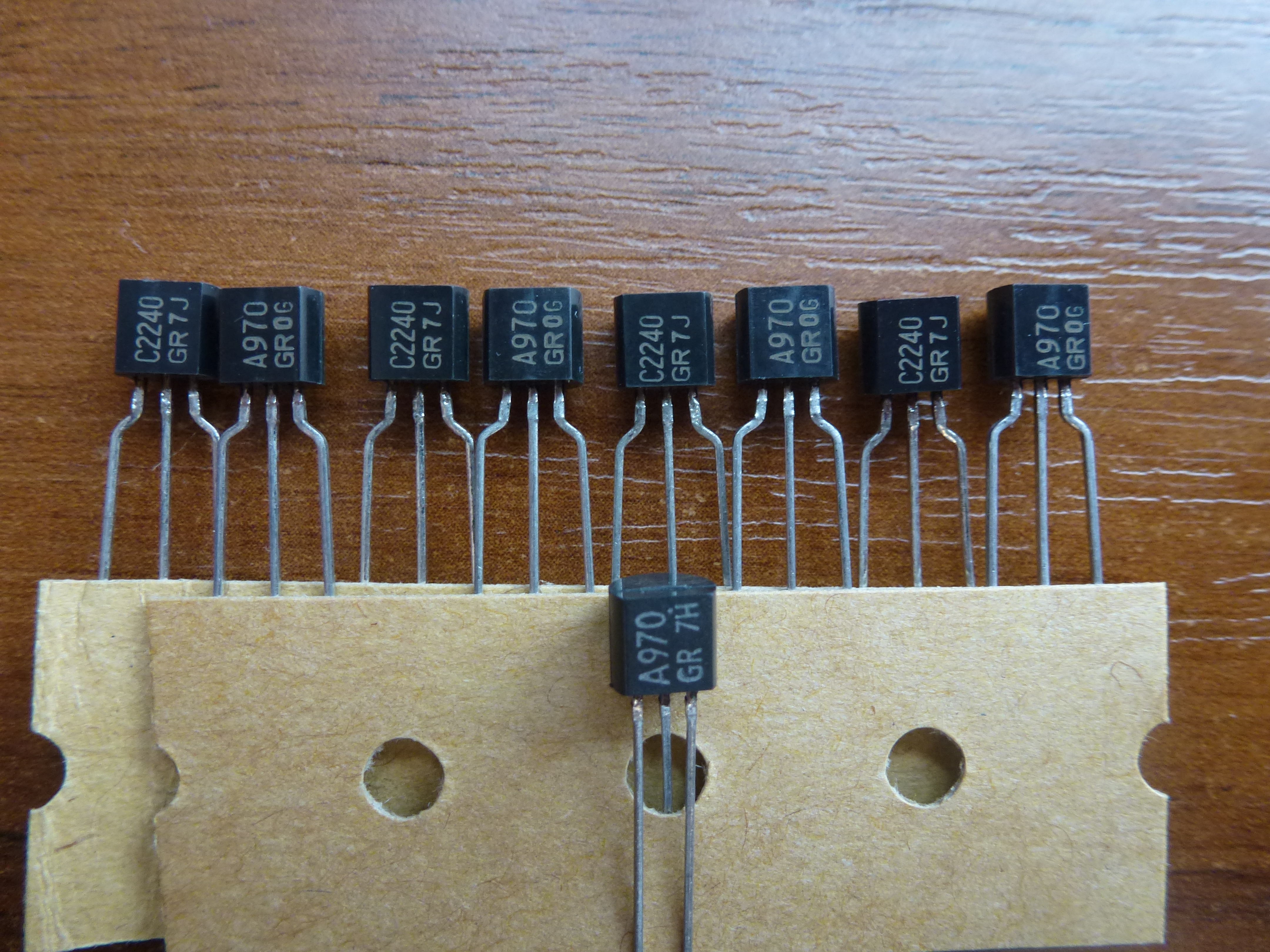

    Эти из бытовой аппаратуры выпущенной в 90-х. Выводы не магнитятся.
    Там тоже не магнитятся.
    По вашей ссылки у 2SC2240 нижняя строка маркировки отличается, буквы меньше.
    Ребрендинг у ташибы почти на все изделия есть. То что пришло с алли.

    Пусть люди смотрят и наконец решают сами. Вам написали что Тошиба их давно не производит и на алике такие транзисторы это подделка.

    Причем тут производят. На авито полно микросхем 80-х годов. Выглядят как новые. Которые с успехом использует Адроников. Так же и эта ташиба. Это остатки и это не подделки. Я знаю как выглядят подделки, у них корпус другой формы и маркировка лазером более аккуратная чем у оригинала. Такие у меня тоже есть. Если брать на алли сейчас, то желательно попросить фото.

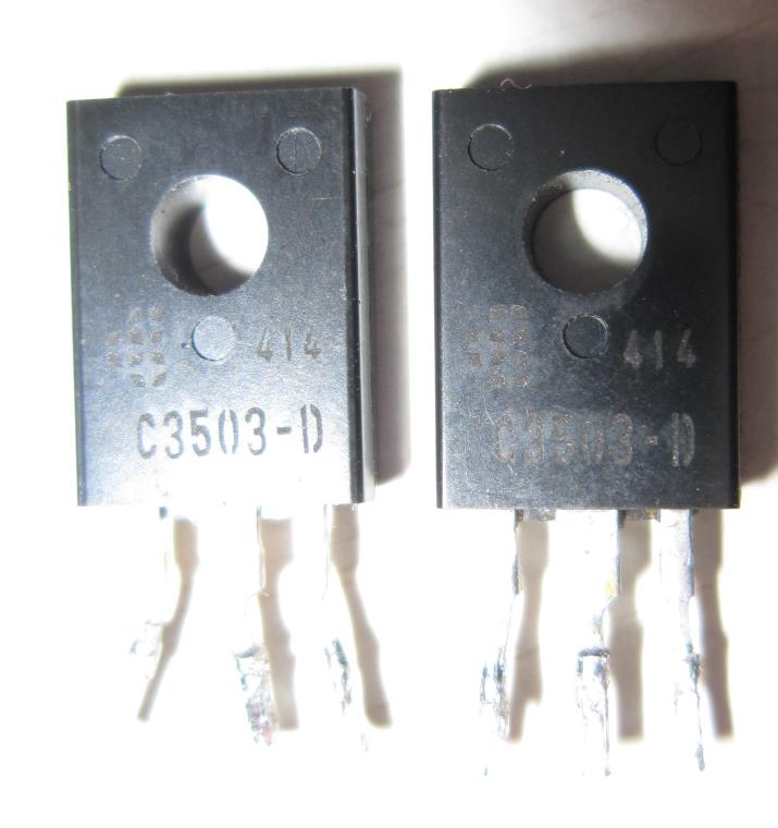

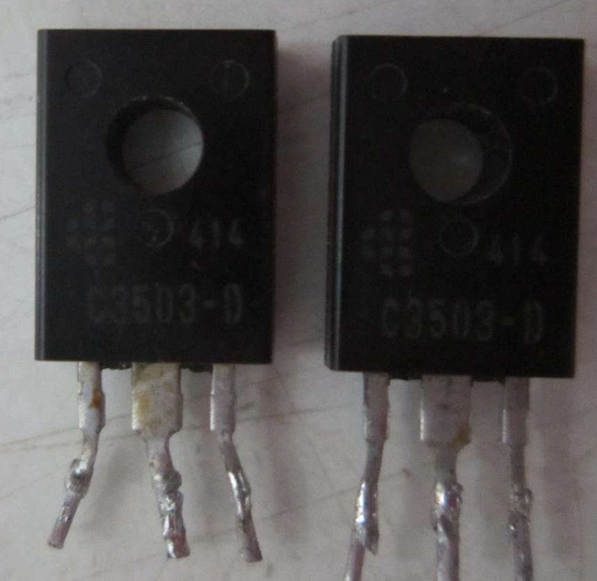

    Транзисторы 2SC3503-D гдето были , тоже б.у из разборки бытовой аппаратуры, у меня они такие. Фото не чёткое получилось.
