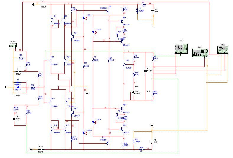

    Полевики - 2SK1058, 2SJ162.
    Биполяры ВС546\556.
    ОУ - панелька DIP8 .
    Мощность 15 ... 18 Вт\8 Ом; 30 Вт\4 Ом.
    Глубина местной ОС для ВК в звуковом диапазоне порядка 40 дБ.
    Цель проекта - минимализм .

    Цитата Сообщение от аудидруг Посмотреть сообщение
    SAPR,печатной платой не поделитесь..,?
    Обязательно.
    Цитата Сообщение от lazertok Посмотреть сообщение
    1. Термо стабильность - думаю ТЛ431 в подстройке ТП не помешает
    Для примененных в ВК 1058\162 термостабильности предостаточно . Для других же ПТ - нужно видоизменять схему.
    2. Балансировка нуля - с разными ОУ возможно потребуется интегратор
    Дрейф нуля УМ полностью определяется дрейфом нуля ОУ. Если ОУ требует для своей работы интегратор - лучше не применять такой ОУ.
    3. Перегрузочная способность по Uвх. дискрета
    Опять же, для 1058\162 (с их суммарной входной емкостью 100 ... 200 пФ) проблем нет. В случае же применения других транзисторов (с большей входной емкостью) возможно, придется ставить доп. буфер после ОУ.

    Цитата Сообщение от VLAD56 Посмотреть сообщение
    кому отдать пальму первенства?
    Если усилитель на всю полосу и достаточно мощный (Ватт 100\ 8 Ом), то я остановился на этой схеме (как основа) - с таким выходным каскадом (только три пары выходных ПТ)
    УН на дискрете (если только 2-ва десятка как в "Маранце") - не реализовать глубокую ОООС, соответственно не задавить КИ - моё мнение
    а вот ВК с ГТ - попробую вести ОС так же в своём - они практически одинаковы по идеи
    спасибо...

    какой запас устойчивости без костылей на выходе?хотя бы в симуляторе?
    а вот ВК с ГТ - попробую вести ОС так же в своём - они практически одинаковы ...
    мини отчётик после прогона в симе
    по началу обрадовался - фазовая линейность увеличилась до 60 кГц - ноль гр., была на 5 гр. в минус - ни о чём.
    но когда подал прямоугольник - вылезли выбросы в начале полок
    перегрузочная по току - стала хуже
    вернул всё "в зад"
    подсказка - смотреть форму сигнала на базах ГТ - у меня она повторяет выходную, т.е. чистый синус.
    О "костылях"
    если это мои - то это "ходули" в отношении Кус по местной ОС, поэтому шагать с ними в 5-6 раз быстее
    по устойчивости на дискрете - запас Кус. =1 /18мГц /110град = 70гр. и далее до переворота 88мГц /1.6гр (- 180 гр.)

    УН из моего сима для примера
Название:	Схема УН V6.JPG
    но и он не исправляет КИ, а у него спектр минус 160дБ!!!
