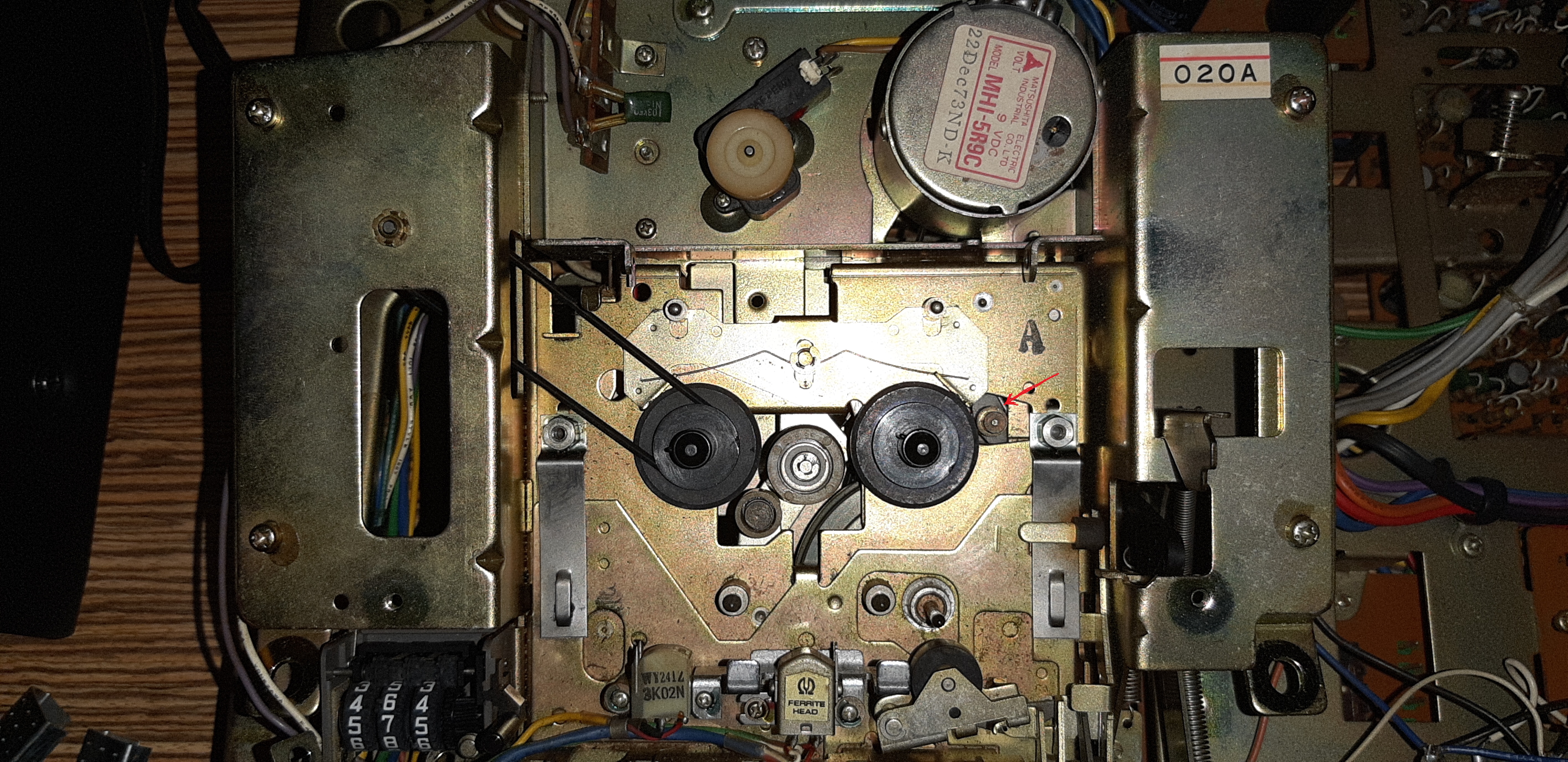

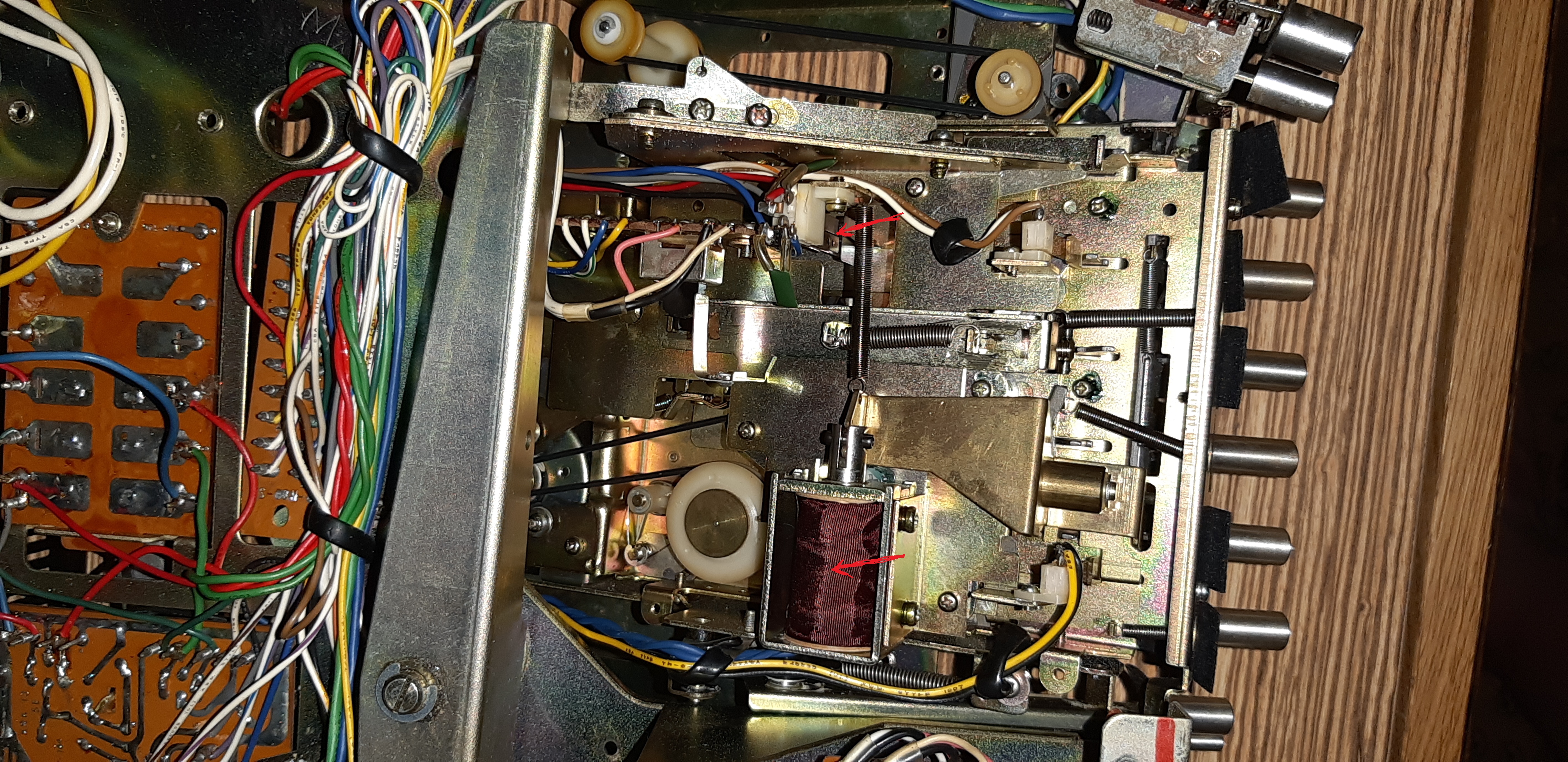

    Всем здравствуйте!
    Нужна помощь! Покупал усилитель Pioneer SA-9100 и к нему в нагрузку, почти за даром приобрел деку Pioneer CT-7 1973 модельного года. Неисправную, продавец сказал, что пасики. Включил, все светится, при нажатии на play кассета трогалась, а потом как бы автостоп срабатывал, тоже самое было на перемотках. Разобрал, пасики конечно никакие - поменял. Но проблема та же осталась. Ощущение, что какой то концевик или датчик срабатывает, как бывает когда пленка до конца доходит. Почистил контакты на пластинах микрика который срабатывает в этих операциях и все. Вообще все перестало включаться. В механике еще смыслю и соображу, что где не тянет, а вот по электрике хуже...Не подскажите, что это может быть? Буду очень признателен.
    https://audio-heritage.jp/PIONEER-EX...ayer/ct-7.html
    ---------- Сообщение добавлено 23:37 ---------- Предыдущее сообщение было 23:04 ----------
    Вот два фотоНажмите на изображение для увеличения.
ID:	338789на первом стрелкой показан ролик который нужно прижать к ролику кассеты. что бы привод пошел, но он и так выключался. А на второй катушка которая выключает все и пластинки микрика, которые я зачистил.
    Ищите "косяк" от своего вмешательства.
    Автостоп,скорее всего, механический с приводом от левого узла(совмещён со счётчиком ленты) - если лента не движется,будет срабатывать постоянно.
    Если ролик (идлер) не подводится к правому узлу при нажатии клавиши "play"- ищите причину в механике или в самих роликах(их резинок),который износились.
    Спасибо, буду искать дальше.
