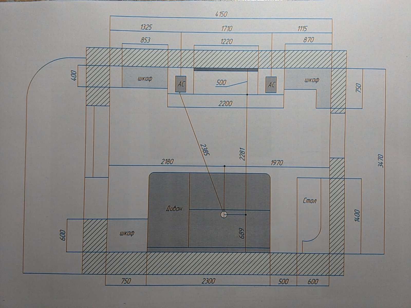

    Shidim, 2.8. высота по потолку, я зоны давления на тех частотах не могу придумать, как оно работает. prd Нажмите на изображение для увеличения.
ID:	435834таких сделал около 10 вешать могу, пока не продал квартиру развлекаюсь.
    ---------- Сообщение добавлено 00:18 ---------- Предыдущее сообщение было 00:13 ----------
    написал то чо, вот я в дальнем поле решил слушать.
    Не всегда понимаю твои вопросы, что я вижу на картинко - некий рассеиватель (не знаю хаотичный или по программе посчитанный не важно), закрыт звуко-прозрачной тканью, с точки зрения эстетики вполне прилично, такая ткань если она выполнена на некотором относе от рассеивающих элементов, отрицательного влияния на их работу не окажет (проверено польскими акустиками).
    Про давление на частотах в связи с высотой потолка Если ты имел в виду, на какой частоте эти штуки будут работать и главное как, то я не знаю. Общее предположение - на ВЧ (при неясности расчёта руководствуемся правилом "глубины колодца" в 1/4, т.е. например самый глубокий на этом девайсе ~=5 см 5*4=20, то бишь приблизительно работать будет от 2000Гц) диаграмму рассеивания то же предсказать не берусь.
    Если вопрос был как найти точки первых отражений на потолке для них относительно АС и слушателя, то нужен чертёж. Или просто зайди к Смирнову на сайт, у него есть калькулятор, для первых отражений. Если нужно посмотреть где вторые и последующие, то как посмотреть если нет плана?
    Дмитрий

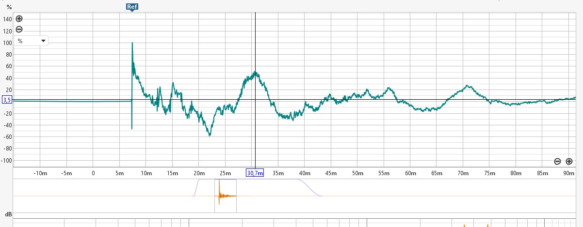

    Как вычислить(понять), что за "Выброс" вносит комната на 30 мс на степе правой АС и провал на 20 мс левой АС?
Название:	Степ левая в ТП.jpg
    Левая АС в месте прослушивания.

    Правая АС в месте прослушивания
Название:	Степ две ас в ТП.jpg
    Две Акустики.
Название:	Степ с 40 см.jpg
    Степ акустики с 40 см.
    План комнаты
