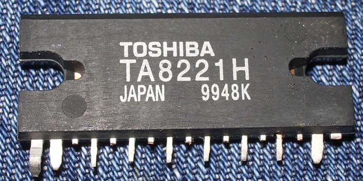

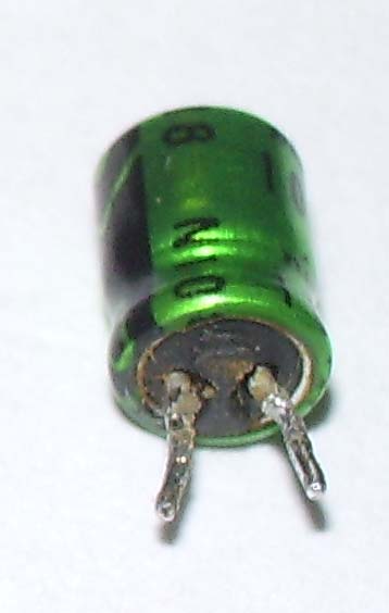

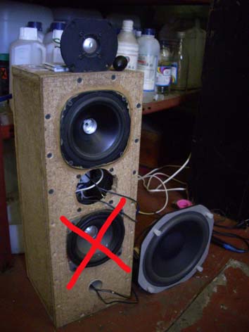

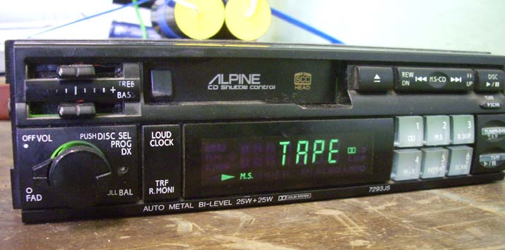

    Цитата Сообщение от McOtin Посмотреть сообщение
    Ну так и не слушайте конденсаторы, я Вас уверяю, влияние их параметров, за исключением емкости, на звучание дешевых мостовых микросхем, примененных в автомагнитоле, ограничивается пределами Ваших иллюзий.
    К вопросу об автомагнитоле. Маде ин Джапан, без дураков. Судя по наклейкам, японец так с ней не хотел расставаться, что даже три раза в сервис сдавал. Да, там применен дешевый мостовой УМ. Кстати на фото похоже подделка (я его было впаял, и тут же вернул родной на место). Подделка не звучит, и хоть ты тресни... Напичкана она доверху качественными конденсаторами. Плюс крутая голова. Плюс возможность отключения тембр-блока. Поэтому этот дешевый мостовой УМ звучит так, что порой челюсть отвисает. Вслепую никогда бы не подумал, что это играет автомагнитола. И я в свою очередь Вас уверяю, разницу чётко слышно даже при перевороте вилки в розетке. Не говоря уже о смене банки в БП... А вот Клэрион в своих старых магнитолах применял УМ из этой же серии. А не звучит нифига, и всё тут. Открываем, смотрим. Всё понятно. Конденсаторы – дешевка, аля низкочастные Джамикон из Чип-Дипа...
    Отслушивание идет на боевой экспериментальной АС. Фильтры которой состоят всего из двух деталей. Одного конденсатора в ВЧ (McOtin как думаешь какой? Конечно же Bennic ), и одной катушки в НЧ. И звучит же. Прозрачно. А оно ведь звучать не должно, как нас измерятили уверяют А знаешь почему звучит? Потому, что динамики качественные и не задушенные фильтрами 4-го порядка Линквица-Райли, цепями Цобеля и полосовыми фильтрами. Перечерунутое красным совковое уё отключено.... Ни чё не надо. Просто берешь и покупаешь качественные динамики. Только надо знать какие, и почему именно такие... И всё. И нафик не нужны никакие программы -симуляторы, измерительные микрофоны (только ширпотребный WM60/61 и клоны на его основе - это не измерительный микрофон) и т.д.... Дергать можно только за три ниточки (каюсь, про ниточки выражение у Сергея Агеева повзаимствовал), это параметры динамиков, акустическое оформление и форма корпуса (в идеале шар). Больше ни чё трогать нельзя. Иначе звучать не будет... Да, главное забыл. И время. Эксперименты, эксперименты, бесконечные эксперименты...
