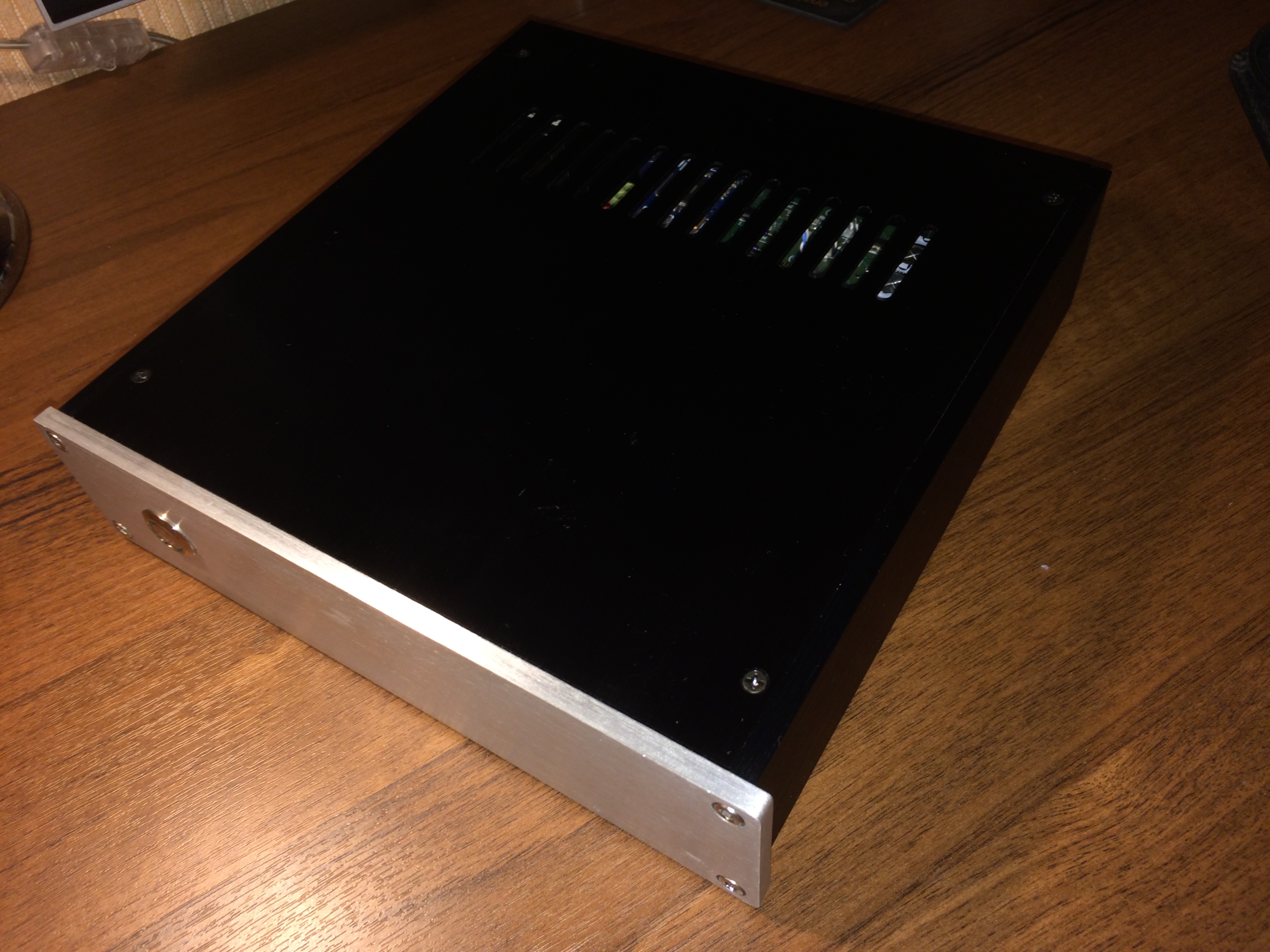

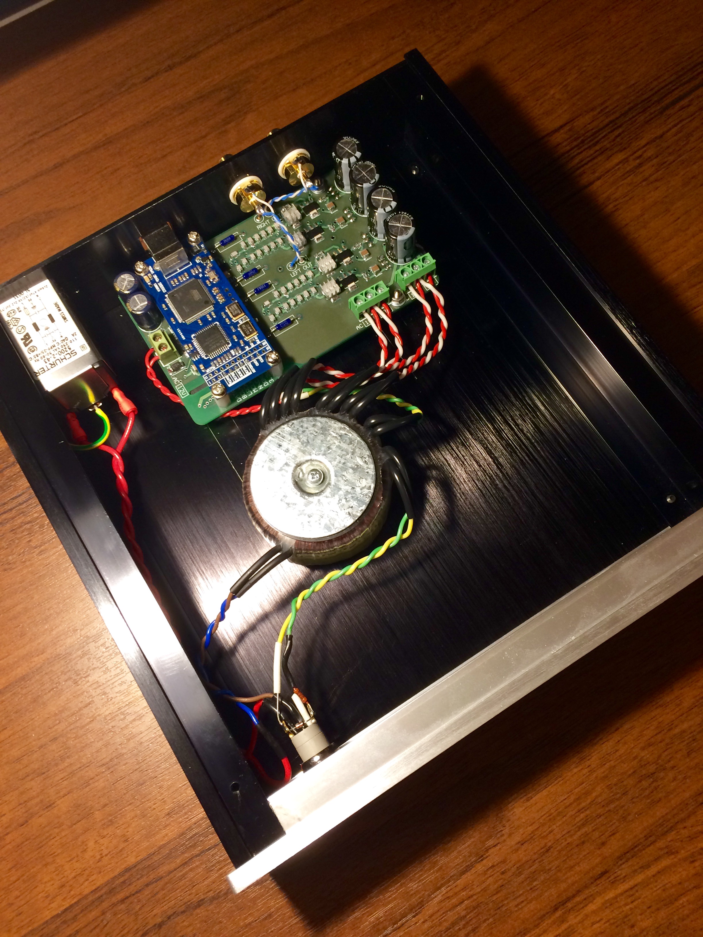

    Закончил этот проект. Денису спасибо за хороший звук!
    Как я понял в корпусе нет отверстий для вентиляции, как с температурой? перегрева нет? плата ведь весьма горячая, тоже стал вопрос по выбору корпуса.
  18. #497
    29.09.2007
    г. Москва
    955
    По умолчанию Re: Пилим DYK DAC на PCM1794 под AMANERO
    В корпусе есть перфорация на верхней крышке. Сам корпус теплый, компоненты на плате горячие, но в пределах допустимых рабочих диапазонов. Так что не напрягаюсь по этому поводу.
