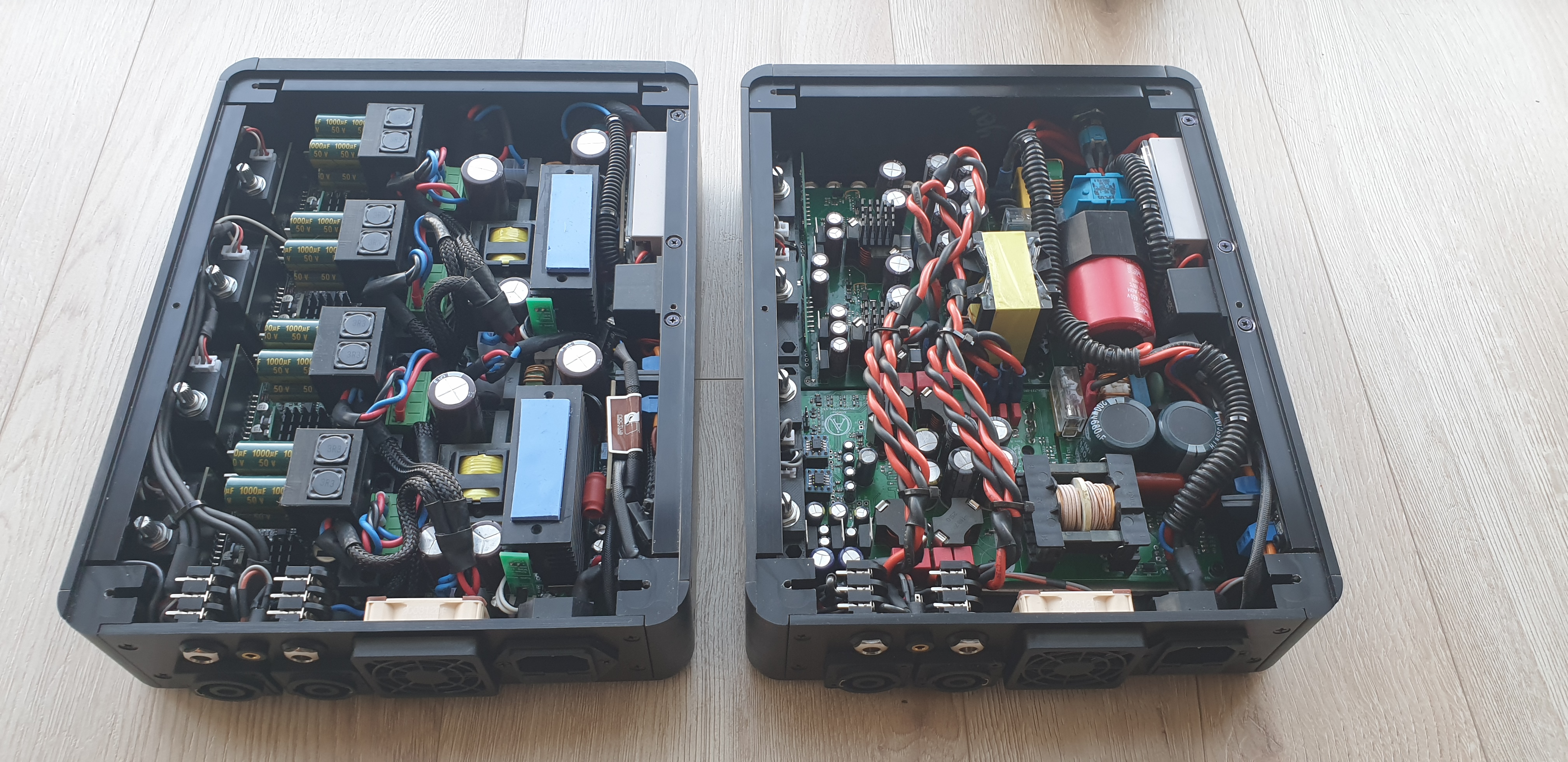

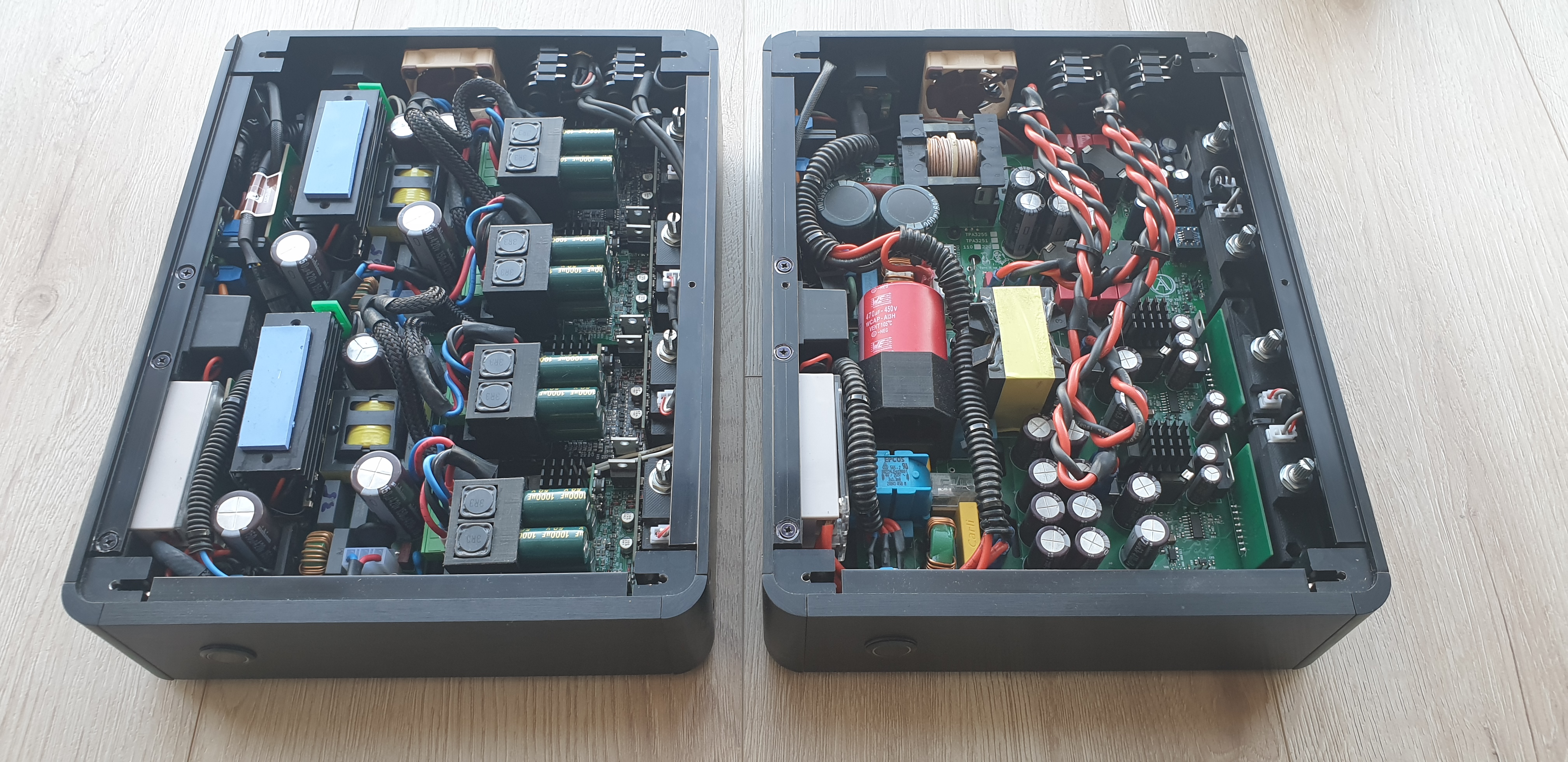

    Цитата Сообщение от halfcat Посмотреть сообщение
    Использовать для всех измерений планирую Cambridge Azur 840A.
    Есть еще авторские платы на tpa3255, но я пока не разобрался с их подключением (из-за чего-то фонят)
    С алика еще едут платы на IRS2092S
    На tpa3255 вроде такой же вариант как и у меня?
    Также пришлось немного повозится, чтобы убрать наводки от нескольких источников когда подключал. Проверял на компрессионном драйвере в рупоре, там все косяки слышно. Некий минимальный фон остался конечно, ухо рядом и в паузе, но не критично.
    Самым беспроблемным, в плане фона, из 3х вариантов усилителей оказался "пурифай" от DrModd (с красным кондером что). А дольше всего возился с "нкорами" от sousmanster, но и их победил))).

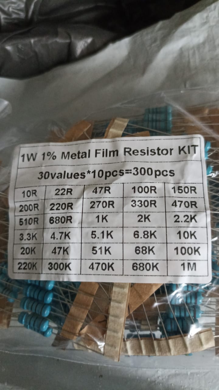

    Вот ещё наткнулся
    Спасибо. Мой товарищ со мной поделится такими
    Ну вот есть весь комплект. Спаяй десяток на референсный, не надейся что прокатит, и вперёд. Замерь, точность ВАЖНА. Я мерял ток напряжение и пАсчитАл.

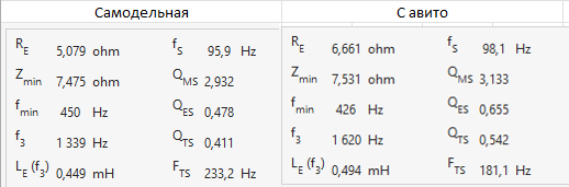

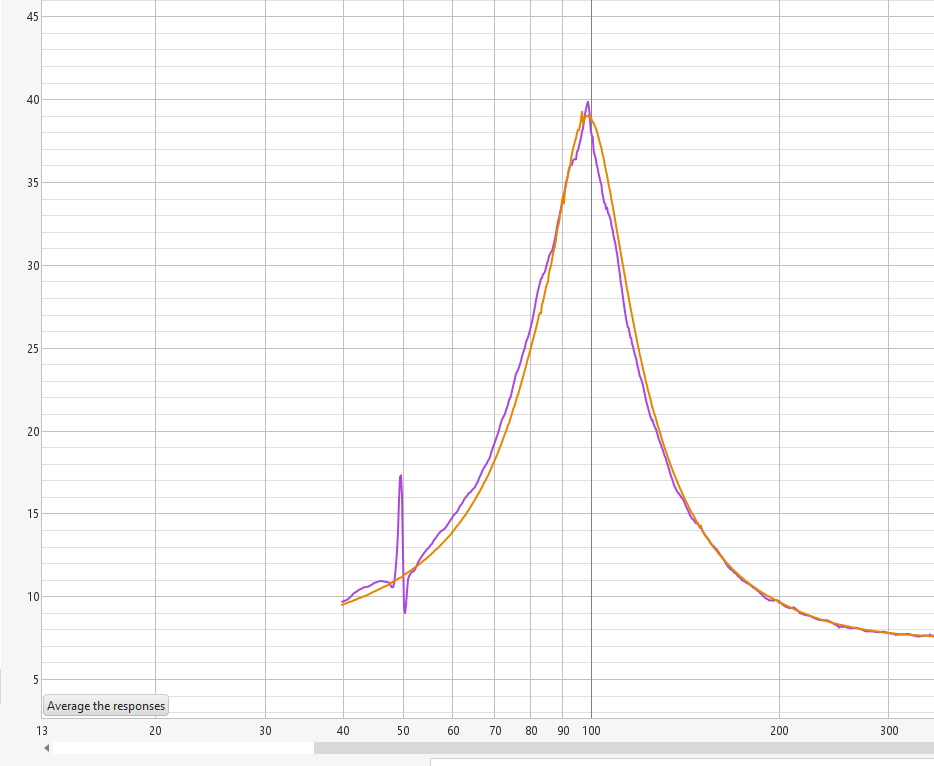

    Измерил один имеющийся динамик устройством с авито и самодельной "коробочкой"
    Фиолетовый график - самодельная, оранжевый - с авито
    И посчитанные неполные параметры T-S:
    С тестовым ящиком пока нет времени возиться.
