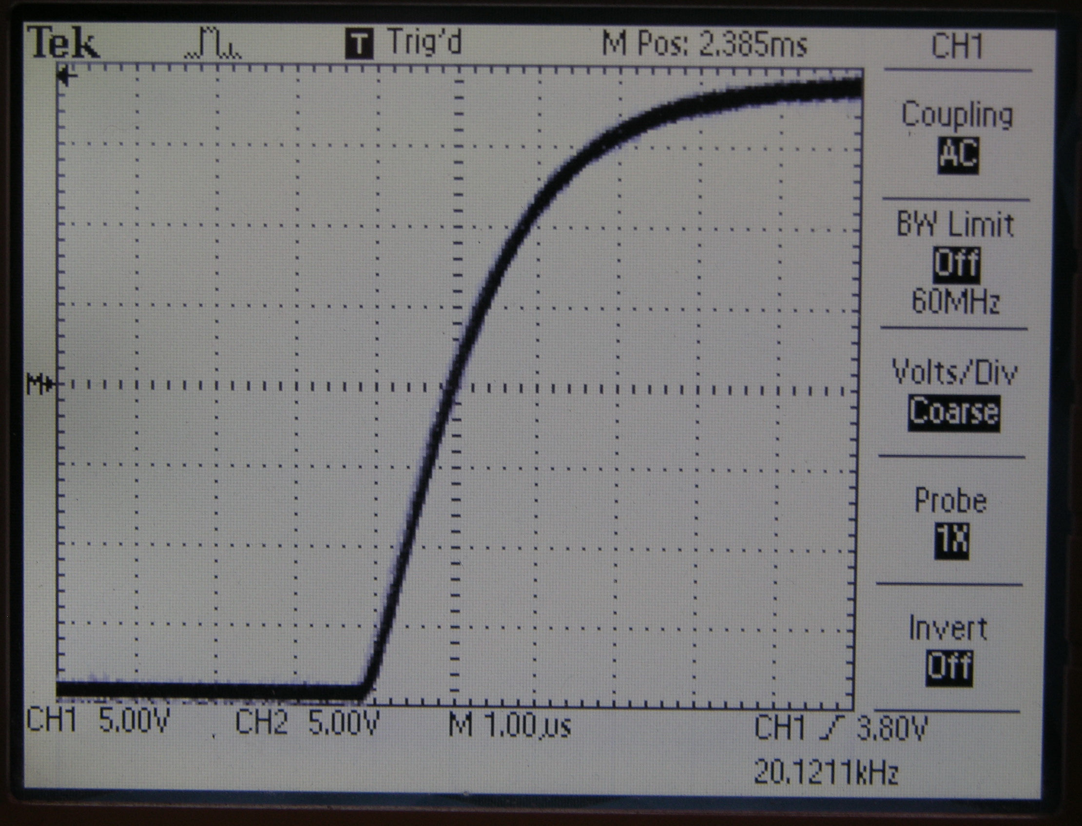

    Привожу осциллограммы на выходе усилителя при работе от генератора меандра на частоте 20кГц (генератор собран на XR-2206). Лампа 12АХ7, ток анода 920мкА (катодные резисторы 1,2 кОм) отключены С17 и ДЦ, остальные элементы согласно схемы. Питание выходного каскада +/- 32 В. Нагрузка резистивная 8,2 Ом, выходное напряжение генератора 300 мВ, т.е усиление на частоте 20кГц составляет около 62. Скорость нарастания выходного напряжения в нуле примерно 15-18 В/мкс. Снижение сопротивления катодных резисторов до величины 720 Ом существенно картины не изменило, разве немного упало усиление и увеличилась скорость нарастания (поэтому осциллограммы не привожу). На днях проведу эксперимент с 6Н2П при более высоком анодном токе, разумеется.Нажмите на изображение для увеличения.
