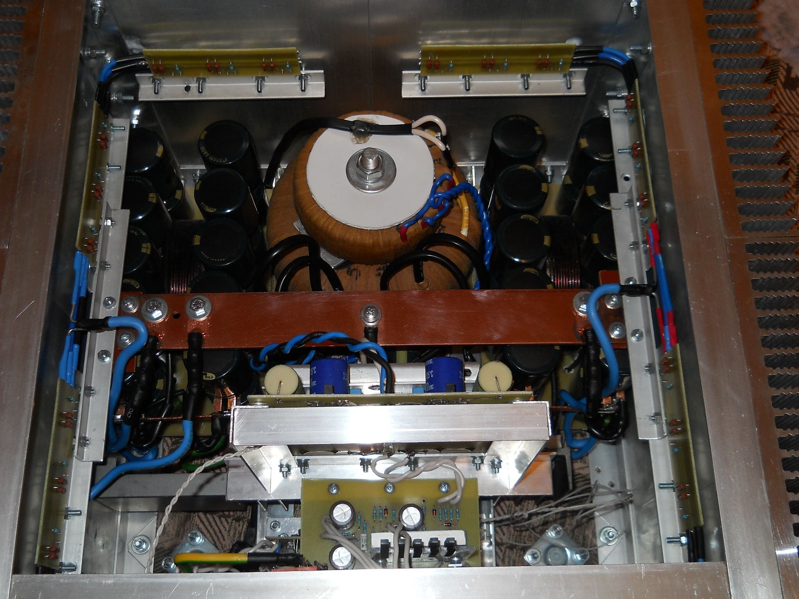

    Цитата Сообщение от -Den- Посмотреть сообщение
    Анука дайте попасть пальцем в небо, ватт 20 на канал максимум?
    Почему же, можно и 50. Кондеров только маловато. В своей схеме я бы и 80 Вт с этого конструктива выжал, кондеров только добавил.
    Если я не ошибаюсь, то это 4U, 400 мм глубина, трансы Ватт по 200-250?

    По умолчанию Re: Выбор усилителя класса А 50-100 Вт
    Кондеры 100k uf каждая банка, и того 0.4f на канал. Радиаторы 5U 400mm глубина. Трансы 600va каждый.
    Подход серьезный. Но трансы как-то мелковаты для 600 ВА, диаметр по фото порядка 15 см, на самом деле больше?
    Поражает та легкость обсуждения класса А 100 ваттного. Люди добрые, для общего развития, а покажтЕ фотку БП в усилителе А класса хотя бы 2*50 Ватт
    Но калорифер тот ещё
    Вот такие торы: http://www.antekinc.com/an-6225/
  9. #29
    - Аватар для Olegyurich
    17.01.2005
    5,300
    Значит я правильно оценил размеры. И что, действительно 600 Вт держат?
    Ну 400-500 держат точно. На самом деле, я очень удивлен (приятно) качеством их продукции. Особенно принимая во внимание цену .
    Если несложно, подробней. Ток ХХ, сопротивления обмоток, температура под номинальной нагрузкой?
    Даже с учетом доставки цена вполне божеская выходит.
    У меня уже нет тех трансов увы. Есть их 400вт, но времени пока нет измерять. Могу сказать, что при токе в 6А 400вт не греется совсем и понятно не шумит. Но это на глазок, понятно
