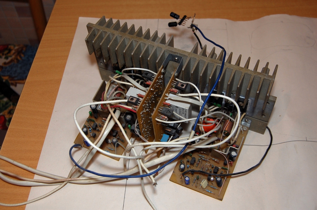

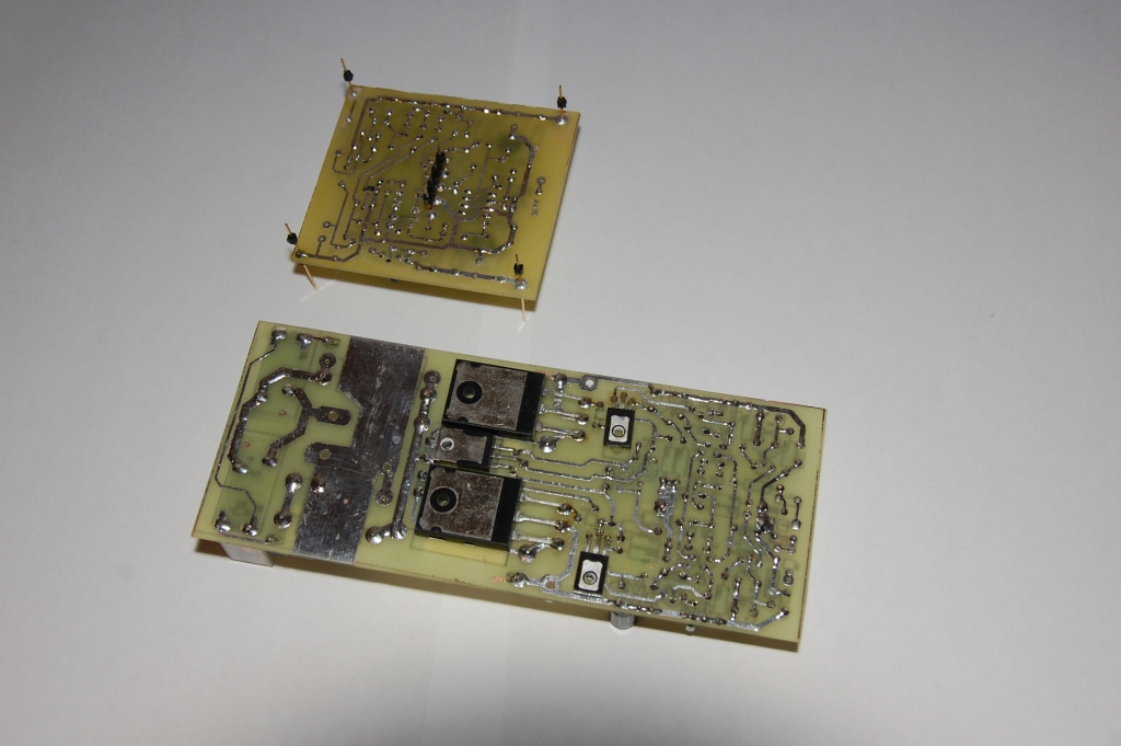

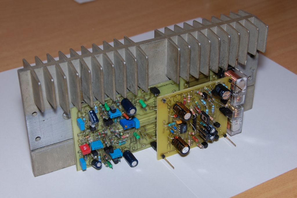

    вот вариант 2 канала на одном радиаторе
    а это мой новый вариант.
