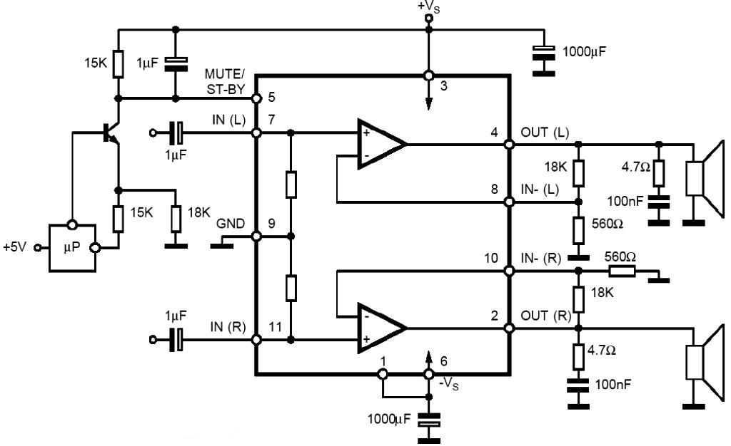

    TDA 7265 - очень простая схема,требует только хорошего питания и разводки,как многое другое.
    Моща по 25 Вт,хорошее звучание.
    Установил в свой системник для прослушиваний динов и измерений АЧХ.

    Накидал на основе даташитовской. Что поправить?
    Электролиты на входе? Аудиофилы не простили бы такого вандализма
    Непонятна одна дорога, которая заканчивается ничем (рядом с резюками ОСи). На мой взгляд слишком длинные дороги ОСи. Нет шунтирующих плёнок на конденсаторы фильтра (а желательно!). Ну и разводка земли немного неграмотная (выражаюсь мягко). Лушче звездой. Но тогда заново надо будет перерисовывать.
    Олег, если сообщение адресованно мне, то можно уточнить: вариант схемы чего? Сам усилитель в даташитовском включении - т.к. считаю, что 7265 это не та микросхема, над которой стоит колдовать. Хотя микра хорошая! Но я сторонник "запаса по мощности" - усилитель должен уметь хорошо работать с большими токами.
    Если вопрос по кроссоверу, то в этой же ветке есть тема (Усилитель для 2.1 - как-то так). Я там выложил архив, в нём программа. В этой программе ставим третий порядок фильтра, и выбираем схему, где 2 Stage называется KHN (Non-inverting input) Second Order Lowpass. Для хай-пасса схема выглядит очень похоже.

    Переделал БП в компутерных колонках на TDA7265.
    Попался транс с двумя обмотками 17В переменки. Получилось около +/-24В двуполярного. Подключил. Мелкосхема бздыкнула.
    Начал разбираться, нашел нестандартное включение ООС. Чета мудрировали в АЧХ кетайсы.
    Переделал на даташитовское. TDA "перекосило". На выходах потенциал. Воевал, воевал... Вопщем, повесил на входы, на землю резисторы 560 Ом.
    Конденсаторы 1мкФ на входах стоят. Т.е. гальваники с предусилителем нет.
    На выходе одного канала стало все гут. На втором висит 1,5В, и никак не убирается. Этот неправильный канал гораздо тише звучит и фон 100Гц небольшой. В правильном канале все ровно.
    В чем проблема может быть? В неправильном канале, на выходе, цепь от возбуда относительно далеко по монтажу от TDA. Чего предпринять? TDAшек поменял уже 3.
    Напряжения нормально 24В ?
    У меня пару лет работала дома от +-24В, нестаб. БП.
    Из преимуществ: стерео в одном флаконе. Звук приятный, музыкальный.
    Недостатки: большая чувствительность к полю рассеивания трансформатора, мне фон так победить и не удалось (корпус небольшой). У других мелкосхем (TDA2030, LM3886) этого нет.
    Я периодически с ней боролся, чтобы фон убрать, но не получилось - она отдала концы. Не совсем, а появилась большая плавающая постоянка на выходе. Я с радостью выбросил эту плату, и поставил две LM3886 в тот же корпус, на то же место. Теперь все норм.
    Возможно +-24 В (тем более, нестабилизированных) многовато для 7265, т.к. +-25 В - максимум. Характеристики указаны для +-20 В - вот и думайте...
