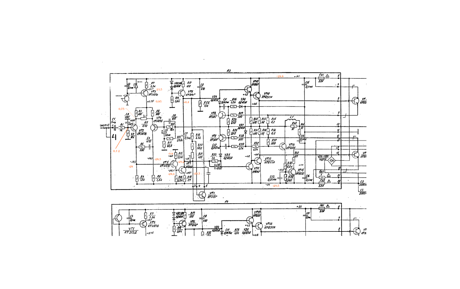

    Имеется усилитель Амфитон У-002. На выходе постоянка +26в напряжение питания +/- 26в. Транзисторы все исправны. режимы до VT6 в норме.
    Конденсаторы по питанию пробовал свежие ставил. Напряжение питания чуть повысилось но ситуация на выходе ничуть не поменялась. Где рыть подскажите.

    на р4 0,2в р9 1,5в

    Цитата Сообщение от COO1ibin Посмотреть сообщение
    на р4 0,2в р9 1,5в
    А по схеме должно быть по 1,5В, вот я и писал, что мал ток через R4.

    По умолчанию Re: Амфитон У-002 постоянка на выходе
    Странно. Я скачивал для 002. Да и по схеме всё сходится.
    В чём же тогда косяк, входной балансный каскад весь попроверил, транзисторы поменял.
    Я тоже пока затрудняюсь ответить.
    На базе ВТ5 мало начальное смещение, он закрыт и соответственно закрыт ВТ7, вот и пошёл перекос дальше.
    Померий тестером, каков номинал R4 и для сравнения R9.
    Заменил вт1 напруга на базе вт5 стала 24,8 на базе вт7 25в. постоянка на выходе 22в
    Только со знаком минус, видимо.
    Всё равно пятый транзистор заперт. На базе должно быть "плюсее", чем на эмиттере на 0,6В, а сейчас всего на 0,2В.
    Да, именно с минусом. Вот сейчас между эмиттером и базой вт5 аж 0,7в
    Да, мерил. 1,2к как по схеме и р9 такой же
    Тогда открылся, дальше идём по схеме....
    На всех транзисторах проверь Б-Э, везде должно быть 0,6В примерно.
    примерно 0,6 +/- 0,1в есть на всех кроме vt4, который в выходном каскаде
    Судя по схеме, VT4 - очень даже не в выходном, а в дифкаскаде.
    "Роды по телефону" с наскока не удались, даже не знаю, что дальше. Получается, что ты пишешь режимы транзисторов и VT5 должен быть закрыт, т.к. Б-Э 0,2В, а потом не с того не с сего 0,7 стало, должно сразу всё поменяться, так трудно давать советы.
    Мож где мелочь какая то, напиши новые режимы первых семи транзисторов, поглядим ещё разок, букву В не пиши и так ясно, что Вольты и старайся не закрывать заводские надписи напряжений.
    Может тебе специалиста лучше поискать?
    Всем спасибо за помощь! Разобрался я наконец то с ним. Дело было в стабилитроне, стоящем параллельно транзистору в источнике тока (по схеме его нет) звонился он как положено, а вот под напряжением вёл себя неадекватно.
