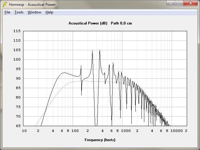

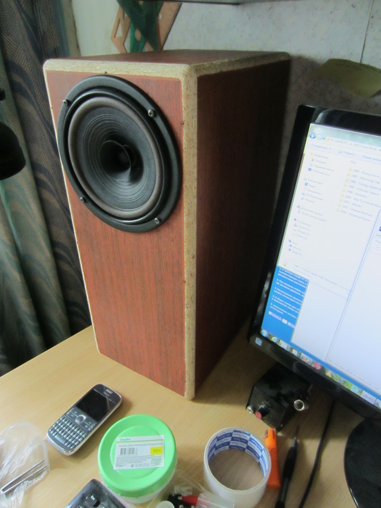

    Недавно собрал черновой вариант настольной широкополосной АС на 100ГДШ65-8.
    ЗЯ 20л (1:1,6:2,6); Qtc=0.7; Fc=F3=67Гц; Измерил резонанс головок в ящиках = 68 и 69Гц, что близко к расчёту по датащиту.
    Остальные ТС параметры пока не измерял, неспешно прогреваю головки рок музыкой. Звук радует, но чувствуется недостаток баса в сравнении с 150АС-001.
    Комната имеет не оптимальные пропорции 5,5х2,5х2,5м. Акустика стоит вдоль длинной стены не симметрично на 75см столе.
    От стены отодвинута на 2,5м/7=36см. Оси головок на уровне ушей 113см. Стерео база 1м, как и расстояние до слушателя.
    В сигнал неизбежно вклинивается дважды вторая мода по 2,5м = 138Гц. Первую моду эти колонки немного обходят ввиду -3Дб на 69Гц.
    Хочу послушать эти головки в лабиринте. Моделировал разные варианты в Hornresp. Остановился на настройке трубы в резонанс головок (48Гц).
    Смущает АЧХ, похожая чем-то на ЗЯ с Qtc=1,0~1,1. Не получится ли чрезмерно гундящая система?
    Вдобавок повышенная отдача на 69Гц разбудит две первых моды по 2,5м...
    Посоветуйте оптимальные варианты лабиринта под мою комнату и возможные варианты ухода от 69 и 138Гц мод.

    nefmic, доброго времени! Для музыки лучше 10".
    ---------- Сообщение добавлено 01:40 ---------- Предыдущее сообщение было 01:38 ----------
    Правильное решение!
    ---------- Сообщение добавлено 01:42 ---------- Предыдущее сообщение было 01:40 ----------
    Форма АЧХ симуляции практически идеальна. Не забывайте что это теория. Реальная АЧХ после оклейки будет другой и скорее всего полностью выровняется. Если небольшой подъем все-же останется его всегда можно легко выровнять - аккуратно заполнив верхний тупик.
    ---------- Сообщение добавлено 01:43 ---------- Предыдущее сообщение было 01:42 ----------
    С модами нужно бороться правильной расстановкой.
    ---------- Сообщение добавлено 01:49 ---------- Предыдущее сообщение было 01:43 ----------
    Есть еще один вариант. Уменьшить объем до Fc=80Гц и добавить активное НЧ звено на 15-18" лабиринте на про-головке с настройкой на 30 или 50Гц. Сможете и побороться с модами комнаты и сохраните компактность и чистоту сателлитов при полноценном басе, который ШП физически не обеспечат в любом АО.
