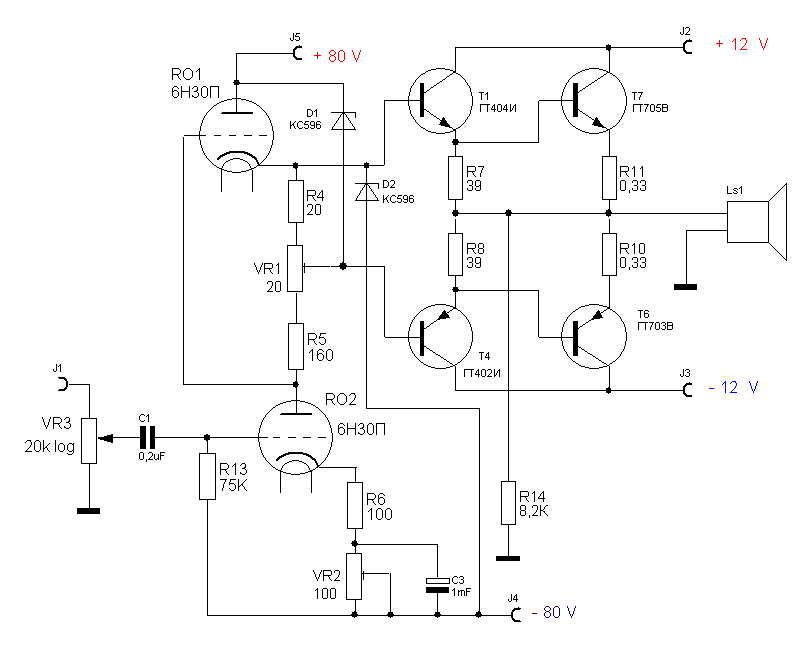

    Лично я решил начать с этих двух схем и уже закупил детали:

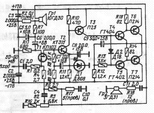

    в свое время собирал одну интересную схемку на германиевых транзисторах, из журнала Радио-№1.78г.правда транзисторы ставил П210 в паралель и поднимал питание до 30 в. помню что звук был отличный
    В этой схеме ещё номиналы C3, C4 желательно увеличить, минимум на порядок.
  11. #270
    08.01.2010
    ЗУНР-Ив.Франковск
    437
    По умолчанию Re: Усилители мощности на германиевых транзисторах
    сделаем, вот от заказов отряхнусь и соберу на макете, а по ходу возник вопрос ? если использовать на входе унч звуковой трансформатор от лампового телека надо ли убрать бумажную прокладку в магнитопроводе ?, или вообще перебрать магнитопровод встык ?, как у двухтактников, а по моему спецефическое звучание етому усилку дает какраз входной трансформатор, и чем выше будут его параметры тем лучше будет звучание, а для расскачки твз можно применить тда2030-или 2050, на худой конец 2003 или к174ун7, к157уд1, или однотакт на том же П217, но придется оставить зазор в ТВЗ.
    Типичный усилитель для "отслушивания" компонентов. Электронный аналог камня Сизифа.
    Замена любого элемента будет сказываться на звуке.
    Особенно трансформатора.
    Нуу... когда-то и бабушка была девушкой.
    А что в плане улучшения звука этого усилителя до отличного давало параллельное включение П210-ых? Чёт никак не въеду. Орало что-ли громче?
    Думай. Думай всегда…

    ну да вместо вечно горевшего Том-1201 в сельском клубе...ех где мои 90е
