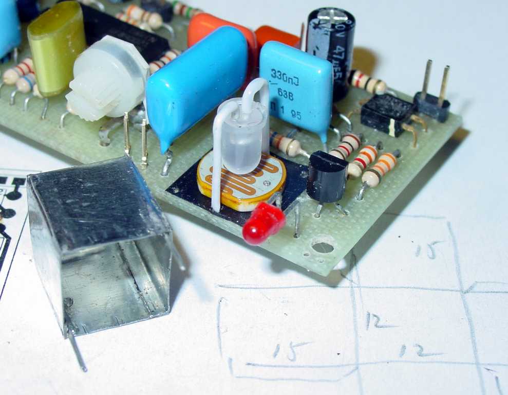

    Переделываю.....один датчик где-то подкорачивает.....амплитуда в 5 раз меньше второго.... а всё заделал так, что даже не видно что динамик переделывался, и на клеммы вывел таким же кабелем как на катушку идёт с клемника динамика.....
    Датчик взял диаметром 3см, теперь поставлю 2см. Штатный пыльник пропитал эпоксидкой, потом приклеил на кусочек фломастера датчик, другой стороной фломастер приклеил к дну пивной банки, и без дырок без ничего приклеил к родному пыльнику динамика по середине, загерметизировав соединение. Конструкция очень жёсткая, без призвуков.

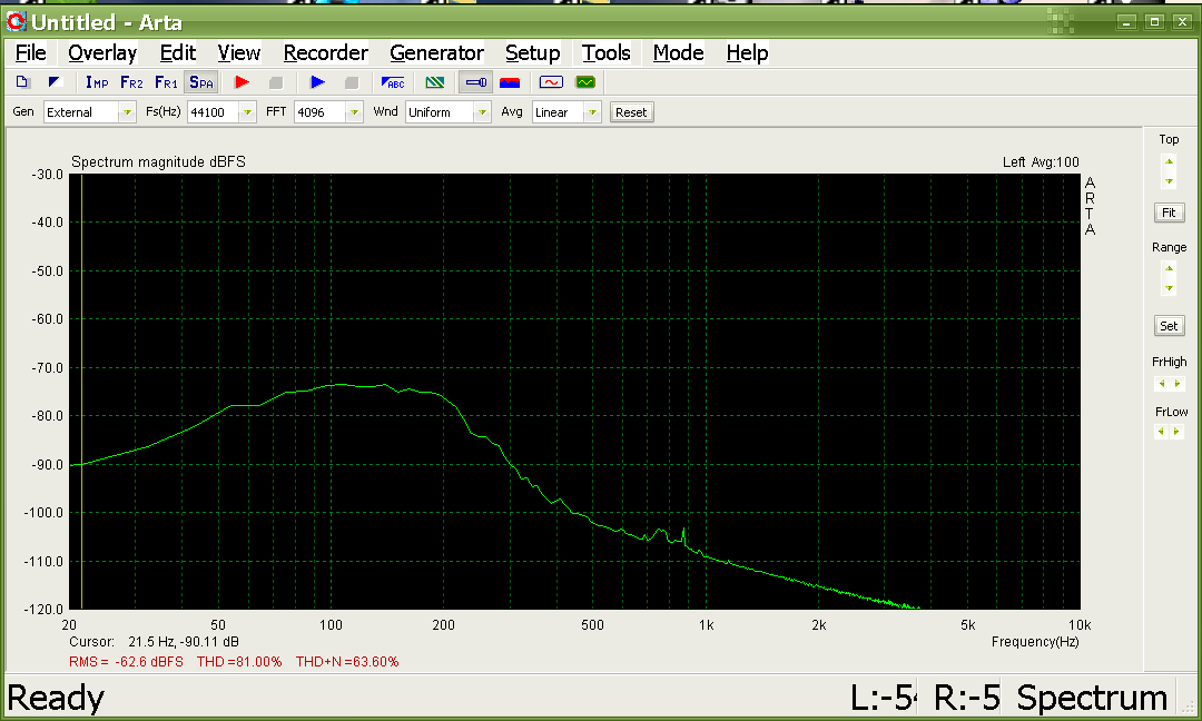

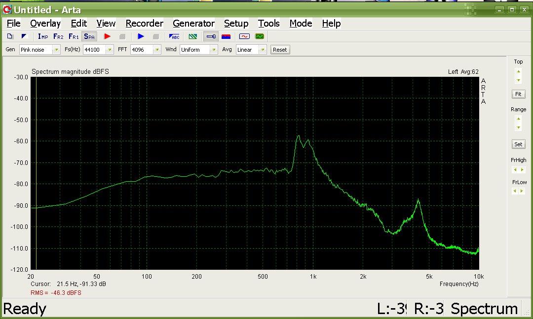

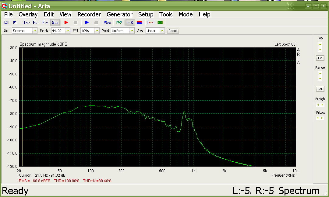

    Вот мой датчик :
    1 фото , розовый шум
    2 фото, розовый шум выход на сабвуфер 2 порядок
    3 фото, розовый шум выход на сабвуфер 5 порядок
    при 5 порядке , выброса совсем не стало
    Чтобы сказать хорошо это или плохо, необходимо увидеть еще фазу сигнала с датчика. Но это возможно при двухканальном методе измерений. Непонятно, что это за пик на килогерце - может его ЭМОС выправит, если будет действовать отрицательная ОС. Если фаза сигнала с датчика будет близка к критической, то есть при замыкании петли ЭМОС на этой частоте получится положительная ОС, то придется в корректоре его как-то давить...

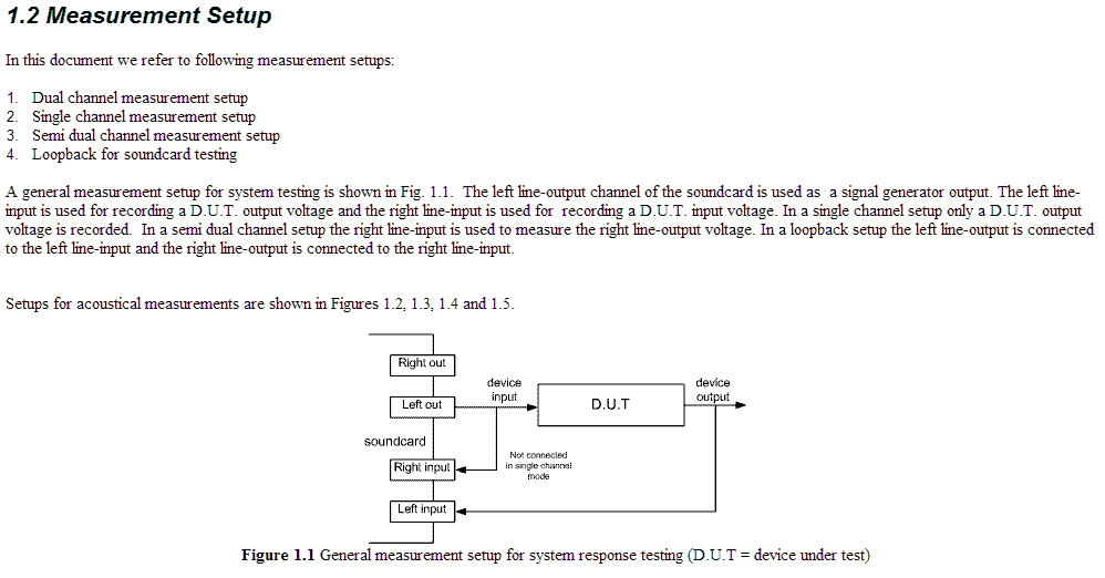

    Извините , а как сделать двухканальный метод измерений ?
    С пьезодатчика же у нас только два контакта\провода идёт. С них я и снял сигнал.
    Втрой канал - это референс (опорный) -канал, относительно которого вычисляются отклонения.
    Читаем хелп к программе ARTA, раздел 1.2 "Measurement Setup" -
    Выход устройства в нашем конкретном случае - это выход предусилителя пьезодатчика.
    Достоинства 2-х канального метода - более точные измерения, возможность измерения фазы относительно опорного сигнала, независимость их от характера испытательного сигнала (белый/розовый... шум). Просто на тех картинках их поста #2766 на всех графиках есть систематическая погрешность от "розового" шума - +3дБ/окт. к ИНЧ.

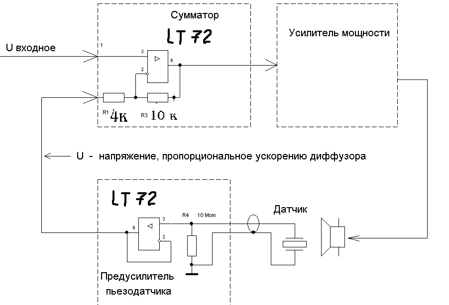

    Цитата Сообщение от Александр К. Посмотреть сообщение
    корректор Z1, который производит регулируемое ограничение частотного диапазона сабвуфера сверху
    А ты считаешь, что саб должен выдавать на выход все, на что он способен по частотному диапазону?
    Третий закон Чизхолма.
    Любые предложения люди понимают иначе, чем тот, кто их вносит.
    Следствия.
    1. Даже если ваше объяснение настолько ясно, что исключает всякое ложное толкование, все равно найдется человек, который поймет вас неправильно.
    Это выдержка из законов Мэрфи

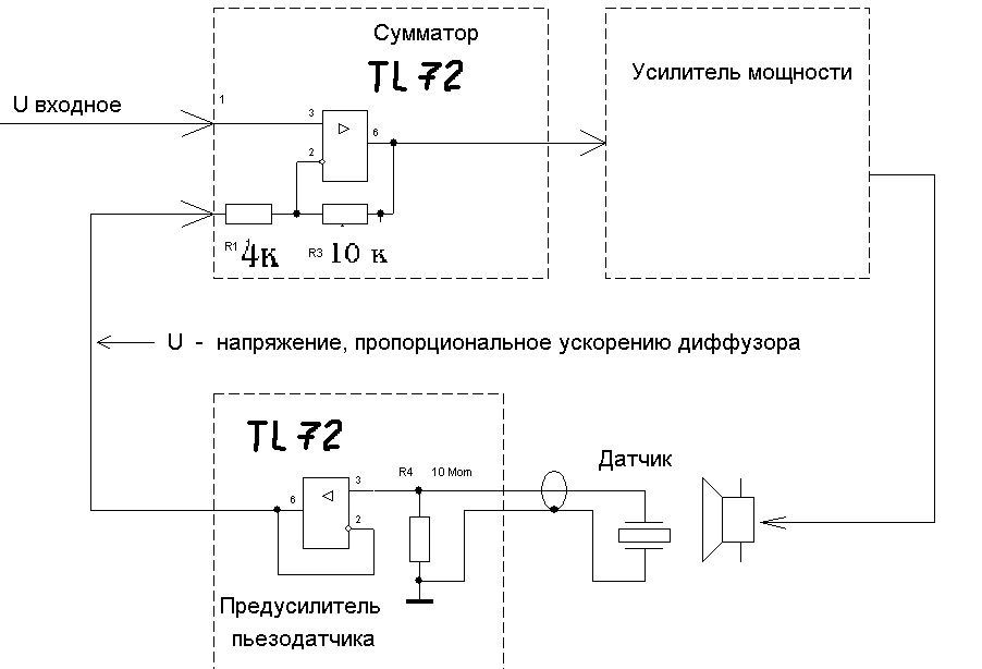

    Далее по статье "Вниз по лестнице, ведущей вверх... или ЭМОС в низкочастотном звене АС" есть
    Принципиальная схема устройства обработки входного сигнала и цепей коррекции ЭМОС приведены ниже –
    <picture>
    которая должна снять все неопределенности. ИМХО

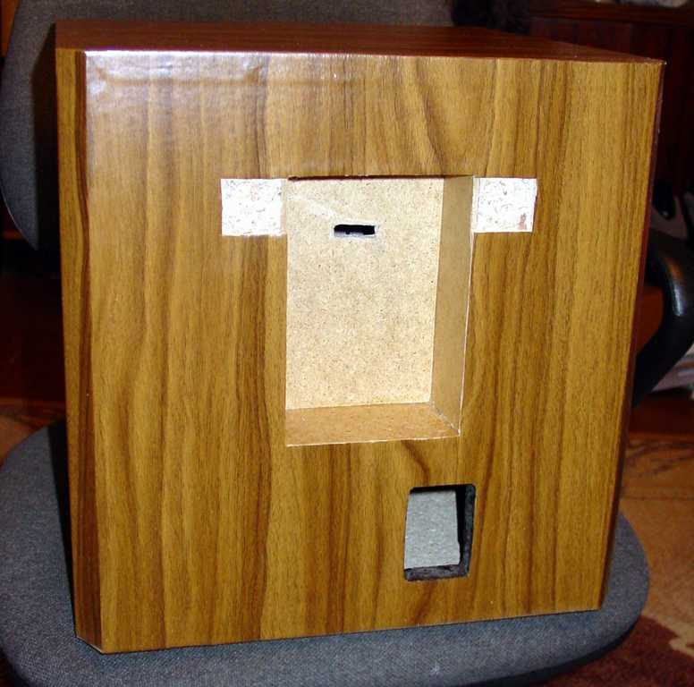

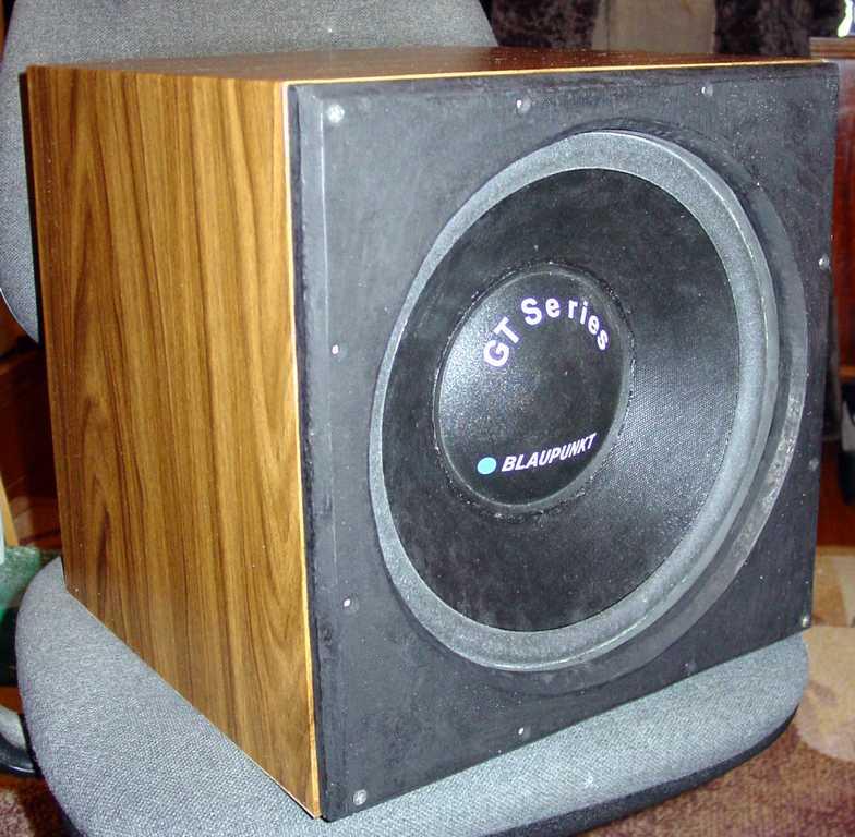

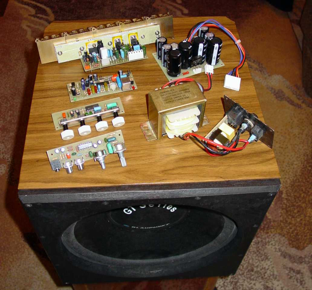

    А я пока доложусь по своему проекту с Blaupunkt*ом. Вроде фотосессии
    По корпусу -
ID:	80580 Нажмите на изображение для увеличения.
ID:	80582 Нажмите на изображение для увеличения.

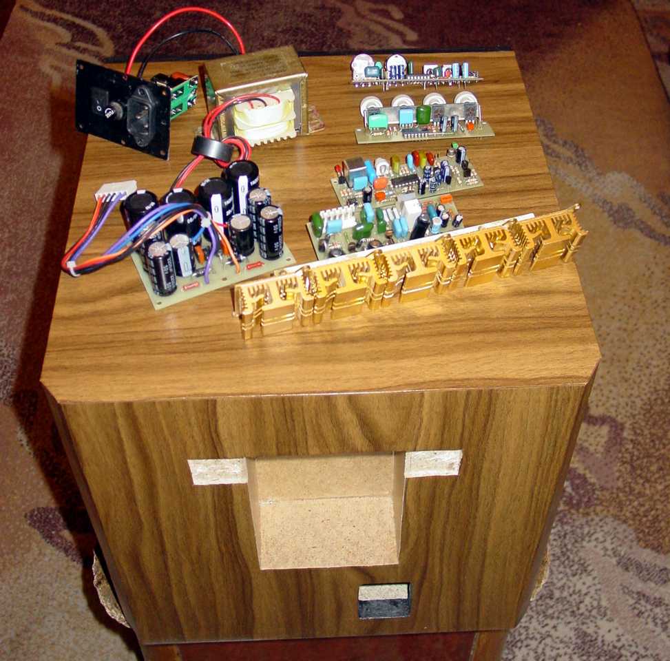

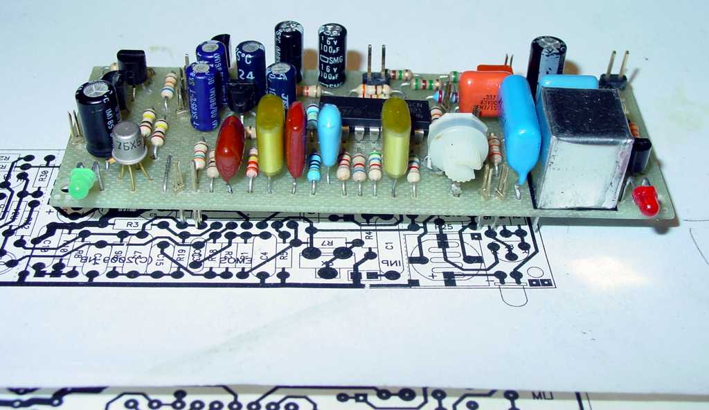

    По плате параметрического эквалайзера и плате ЭМОС (дискретный вариант опторезистора) -
ID:	80583 Нажмите на изображение для увеличения.
ID:	80591 Нажмите на изображение для увеличения.
ID:	80585 Нажмите на изображение для увеличения.
ID:	80584 Нажмите на изображение для увеличения.
    И все в полном комплекте -
ID:	80588 Нажмите на изображение для увеличения.
    Процесс идет
    Последний раз редактировалось Nota Bene; 27.03.2010 в 12:30.

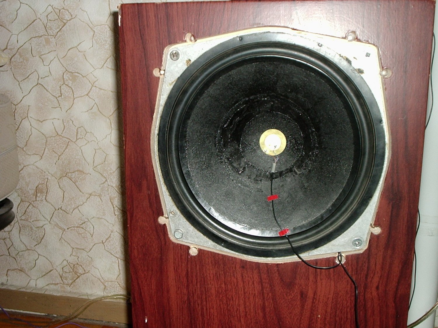

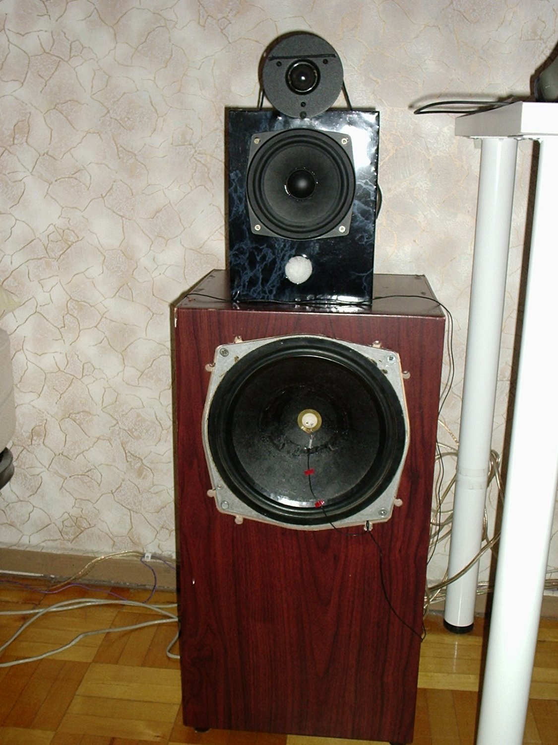

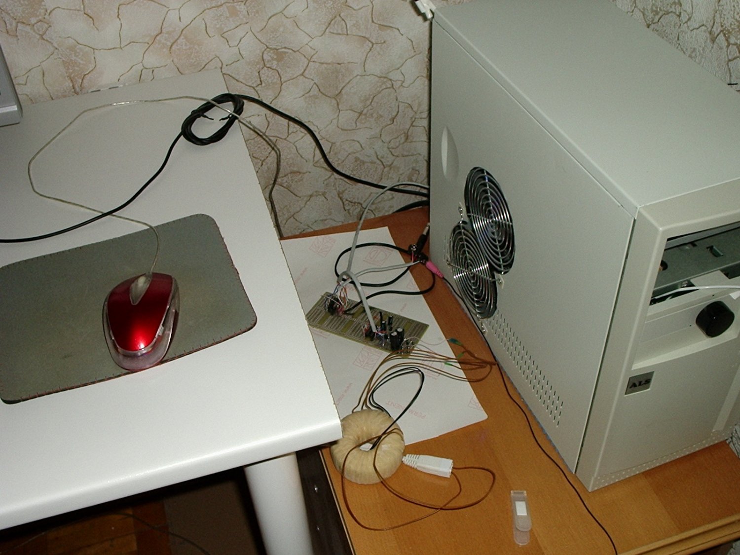

    Вот моё, как видите стерео.
    Не один сабвуфер как у вас. Одну штуку пока не получается в моей комнате. А так симметрично выходит.
    ЭМОСа мне надо делать 2 штуки.
    Макетка и датчик на фото.
    Датчик приклеен на двусторонний скотч на вспенненой основе.
    Провод от наушников, закреплён и не болтается.
    Моя цель сделать коробочку процессор эмос в стерео варианте , между звуковой картой и усилителем.
