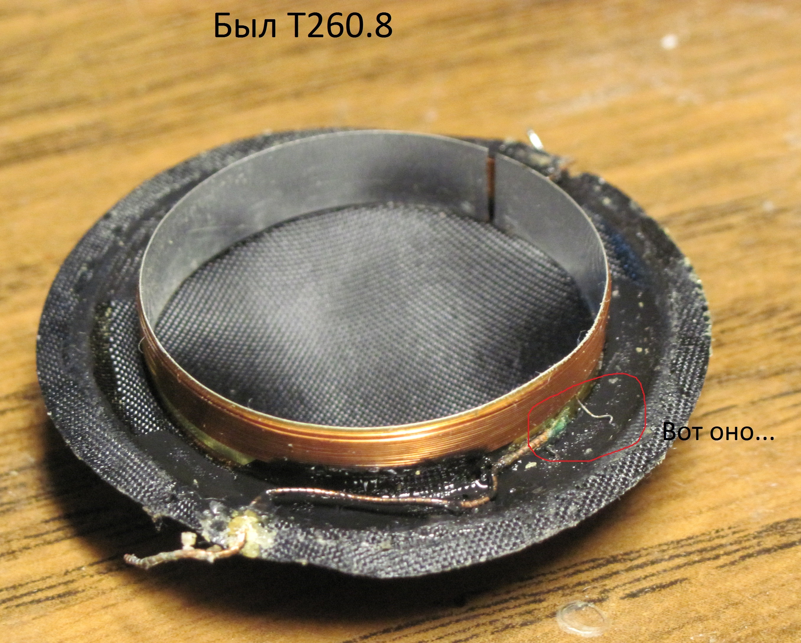

    Aleks16, Столкнулся с той же проблемой. При наличии микроскопа и тонкого паяльника лечиться легко: Нажмите на изображение для увеличения.
Название:	был т260.8.jpg
ID:	192181 клей вокруг магнита счищается отвёрткой, магнит поддевается и вытаскивается. Подвижку от фланца можно было и не отклеивать. Со вторым контактом была та же проблема.
    ЗЫ: Кстати, заказал у них три подвижки прозапас, вышло 900р с пересылкой. пришли в сборе с пластмассовым кольцом.
