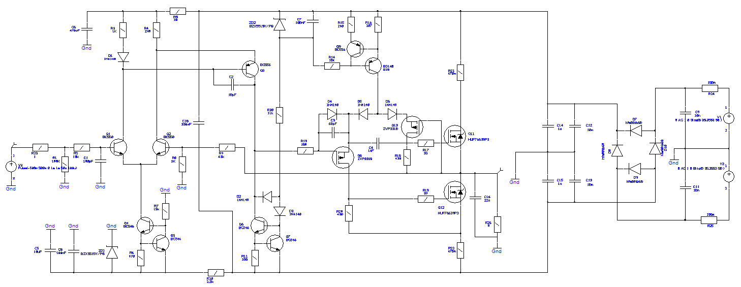

    Схема усилителя здесь:
    http://www.ant-audio.co.uk/circuits/MOSFET1.gif
    Извините за не очень изящный рисунок от руки, но это всё, что я мог сделать в спешке. Потом как-нибудь сделаю в редакторе - или если у кого есть время, то помогите и перерисуйте. Надеюсь, что тем не менее всё понятно и читаемо.
    Это переработанный вариант на основе схемы разработанного мной и уже давно снятого с производства усилителя Creek 4330 (выпуска примерно 1997 года) . Почти в точности такая схема у усилителя, который я и сейчас использую дома.
    Как видите, схема довольно простая с небольшим количеством деталей.
    Выходная мощность при питании +/- 35 Вольт примерно 40 Вт на 8 Омах, 65-70 Вт на 4 Ом.
    Не показаны на схеме цепи питания, в том числе питания ОУ ( +/-15В) . Основной блок питания может быть от +/-25 до +/-35 Вольт с ёмкостью сглаживающих конденсаторов от 6800 до 10000 мкФ на два канала, защищённый плавкими предохранителями на 3-4 А ("медленными", с буквой Т) на ВХОДЕ выпрямительного моста, то есть последовательно с каждой половиной вторичной обмотки трансформатора. Выходные транзисторы помещены на теплоотвод с тепловым сопротивлением не больше 1-1,5 градусов на Ватт, закреплены прижимом сверху алюминиевым блоком 10х10х45мм, изоляция ОБЯЗАТЕЛЬНО слюдяная с теплопроводящей смазкой с обеих сторон. Q9 должен иметь хороший тепловой контакт (со смазкой) с теплоотводом выходных транзисторов и лучше всего прямо между ними. Величина R15 определяет крутизну температурной компенсации и может быть слегка изменена для другого типа выходных транзисторов. Теплоотвод желательно заземлить.
    В целом рекомендую на выход поставить ещё последовательно цепь из резистора 3Вт 1 Ом параллельно с намотанными на него 10 витками эмалированного провода диаметром 1 мм. Это в целом обеспечит хорошую стабильность на реактивной нагрузке даже при не слишком удачной разводке.
    Вот пока и всё.

    В очередной раз повторю, результаты симуляции вот этой схемы:
    на 100% совпадают с моими измерениями.
    У 5350 схема уже не имеет этой особенности, там схема несколько сложнее и лучше по параметрам.

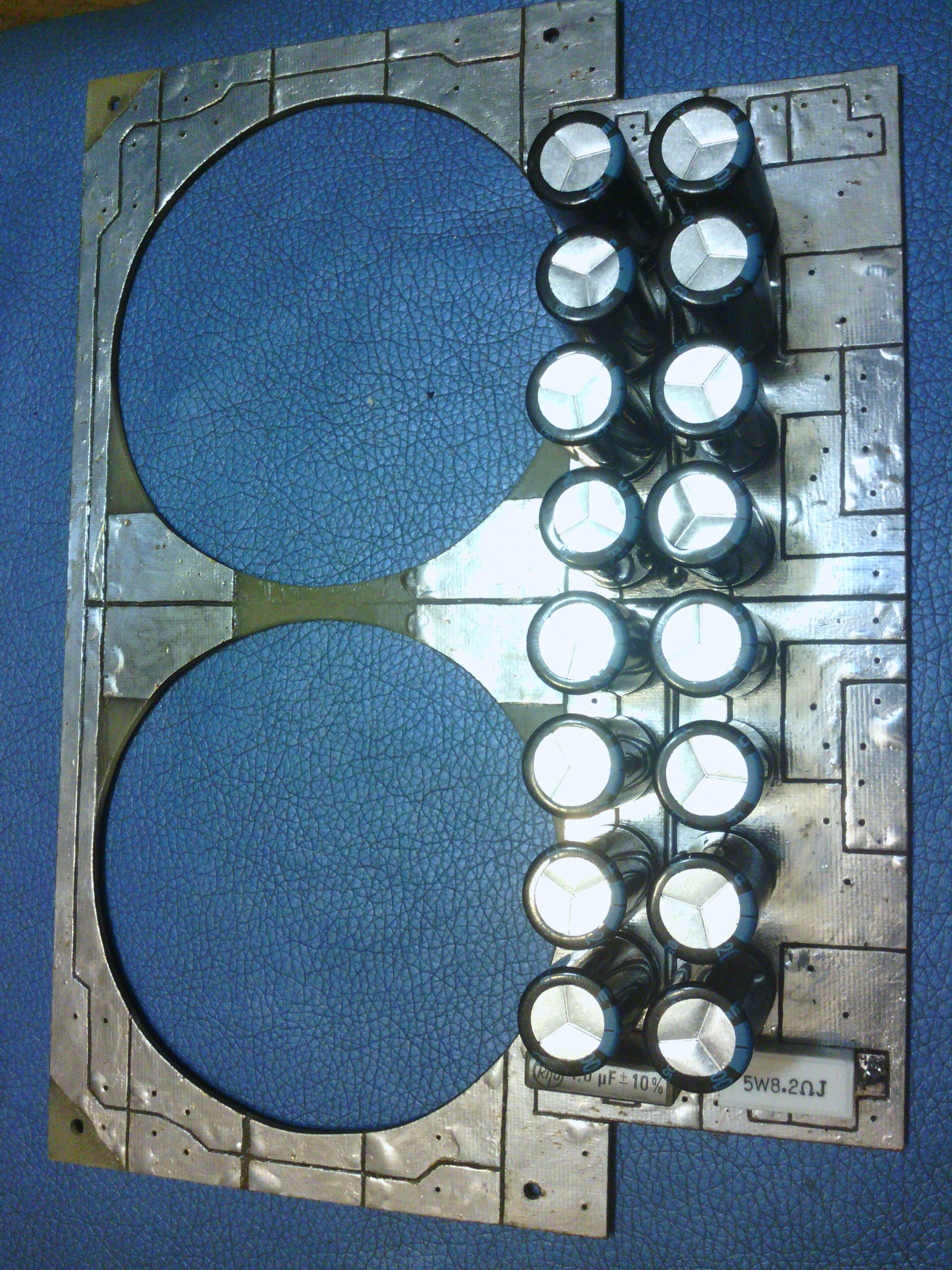

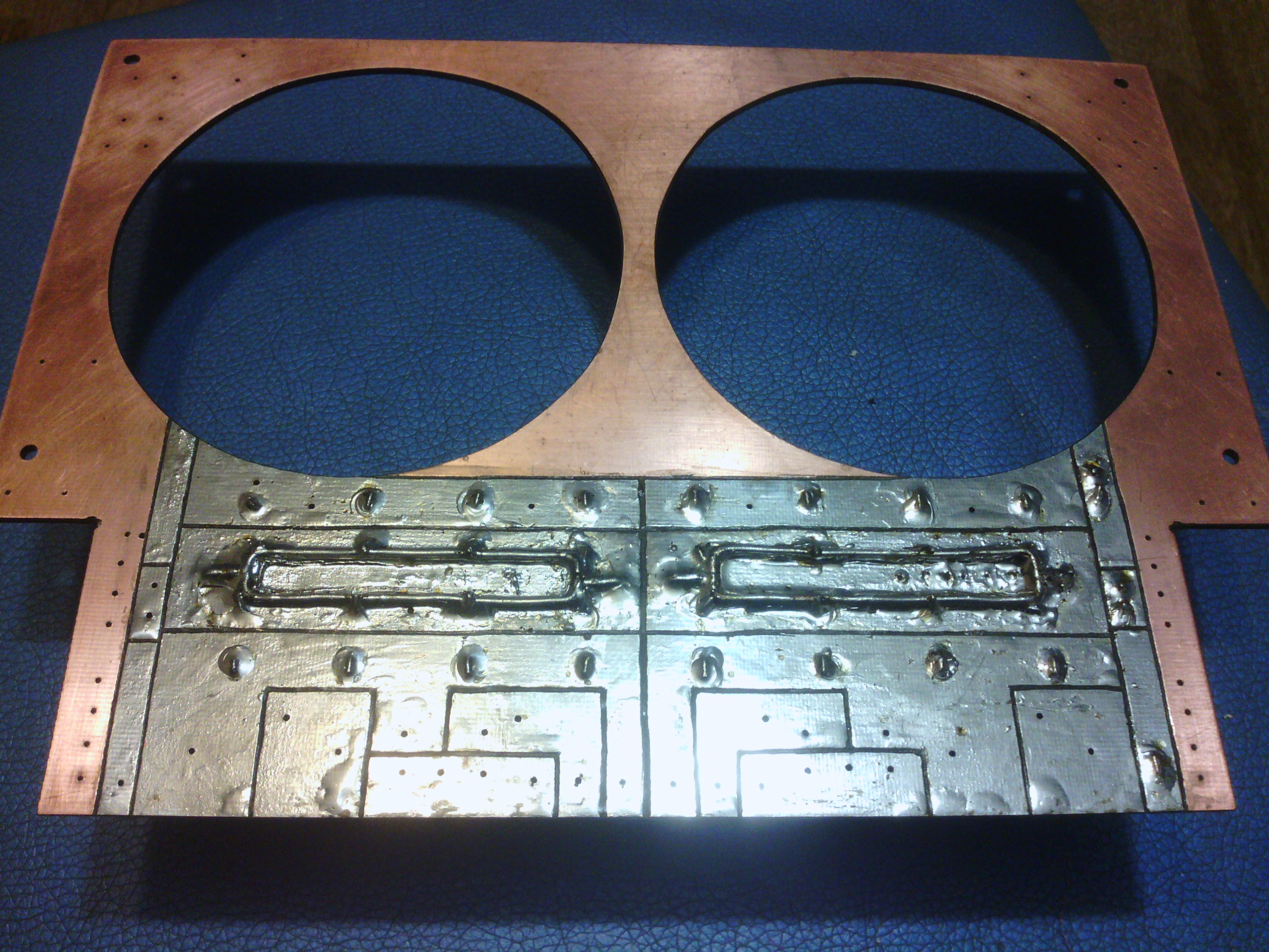

    По поводу усиления центра звезды земель -
    И между конденсаторами -

    Бессмысленное извращение. Есть же в сети фото оригинального 4330, делайте как там и не выдумывайте. Там ведь неспроста сделано именно так как сделано Где вы там видели что-то подобное? Фото подробные, можно без особого труда развести аналогичную интегральную плату, на которой будет все как надо расположено.
    vk.com/club44545118
  19. #2398
    Завсегдатай Аватар для Rova
    05.01.2012
    1,265
    По умолчанию Re: Усилитель на N-канальных полевиках
    Можно, но тогда и делать надо все одноплатно, и земли критические сводить в точку между конденсаторами. А по поводу где видел в аудиотехнике, так хоть в усилителях/ресиверах ONKYO. О чувствительных кардиографах/реографах и говорить нечего, там это все на гальваноразвязанной стороне.
    Точка сведения земель должна быть максимально равнопотенциальной. Но если объединять земли где угодно, то да... это не поможет.
