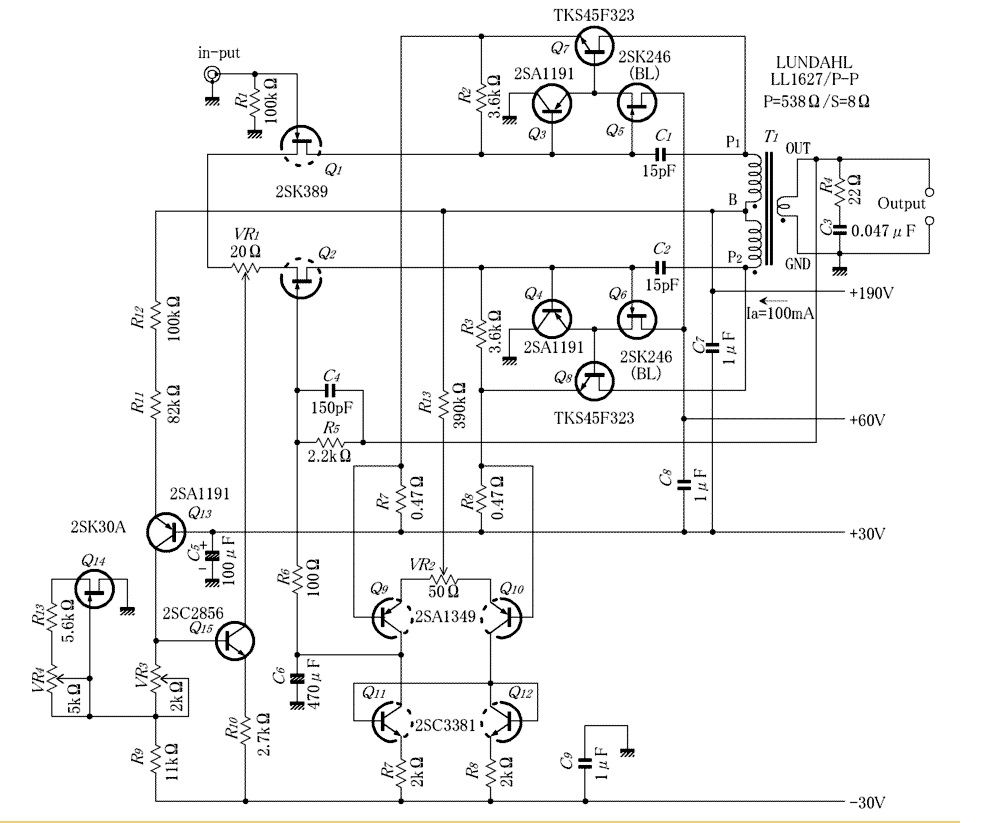

    Критиковать не буду. Могу предложить САМУЮ ЛУЧШУЮ. Почти ИДЕАЛ. ЛАМПА в "каменном исполнении". Если найдёте, где это чудо продаётся, прошу поделиться ссылкой.

    По умолчанию Re: Лучший гибридный усилитель?
    Это японский аналог наших КП 926 .

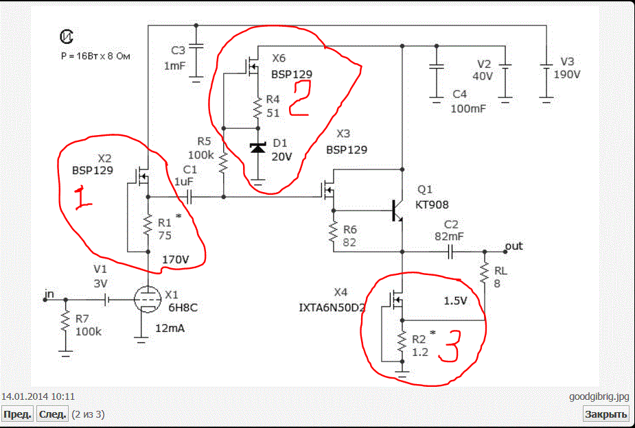

    В схеме №2 все правильно понял!?
    №1 X2-BSP129-источник тока(12мА-подбор R1=75Ом)
    №2 X6-ВSP129-умощненный стабилизатор напряжения 20В (смещение ЭП)
    №3 Х4-IXTA6N50D2-управляемый генератор тока
  16. #215
    Завсегдатай Аватар для dalidovich
    28.11.2006
    Stavropol
    1,069
    jett, Может в анод поставить резистор 51к типа ПТМН? И хорошо будет звучать.
  17. #216
    21.01.2004
    Ижевск
    3,551
    shinski,
    1. Для лампочки - источник тока, для сигнала еще и истоковый повторитель. Подбором R1 устанавливаем напряжение на аноде 170В.
    2. Да параллельный параметрический стабилизатор. ИТ на X6 вполне можно заменить резистором.
    3. Да.
