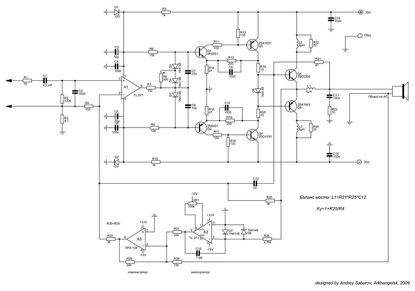

UPD 17.12.09: На схеме опечатка, неверно указаны номинылы С8, С9. Они дожны быть по 10нФ(вместо 100 указанных на схеме )
UPD 28.06.10: Выложил исправленную версию схемы.
Рекомендуемая замена для TIP31, TIP32 - 2SA1837, 2SC4793

В lay файле не правильно указаны С5R4 и R25. Что там должно быть на самом деле ?

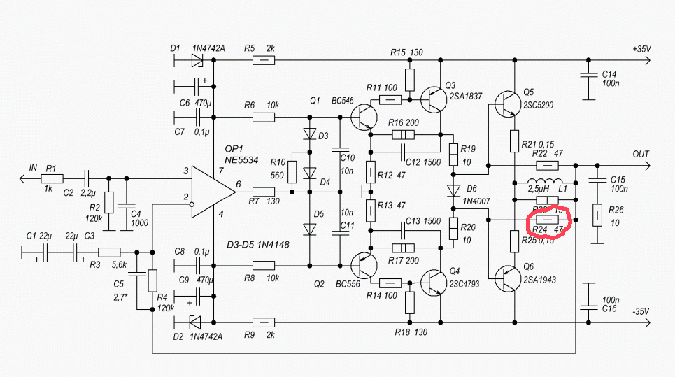

Объясните мне. В оригинальной схеме этого резистора что я отметил красным нет. Так нужен ли он? У кого ошибка?

Sheeck, Резистор желателен для снижения искажений.
Это получается как доработка оригинальной схемы?
Ещё вопрос. Нигде не могу нарыть резисторов 130 Ом. Есть в продаже 120 Ом и 150 Ом. Что делать? 120+10 Ом ставить, или можно 120 поставить?

Да, в оригинальной схеме и резисторов в эмиттерах выходников нет. Но их желательность отмечалась многими повторявшими.
Лучше ставить 150 Ом, всё равно ток покоя УНа подбирать придётся.
Спасибо большое. Значит тут получается обратнопропорциональная зависимость. Чем меньше номинал этогорезистора, тем больше т.п. предвыхода?
А резистор котор тоже 130 Ом с выхода опера, какой лучше ставить?

Ну вроде того. Хотя есть местная ОС по постоянному току, но она не компенсирует полностью изменения тока покоя УНа. С выхода ОУ пойдёт резистор от 100 до 220 Ом без каких-либо перемен. Транзисторами Т1 и Т2 лучше использовать 2N5401\2N5551, они по характеристикам здесь будут поактуальнее ВСшек. Да и по звуку тоже, "сцена" с ВС получится хуже.
Т1 и Т2 охвачены всей ООС, обеспечиваемой ОУ. Не касаясь "преимуществ" 2N5401\2N5551 перед ВС546\ВС556- в этом месте возможно применение практически любых маломощных тр - ов с h > 50, Fгр > 100 мГц, Uкэмакс > 50 В. Какое отношение они имеют к "глубине сцены"

Закончил сборку одного канала усилителя Брагина. Основное отличие от оригинала помимо использование импорта, в том что я применил Feed Forward Error Correction (прямую связь), на подобие как в stonecold, который тоже собирал, исключил электролиты в цепи ООС, добавил интегратор и компенсатор сопротивления проводов, звучанием более чем доволен, делаю второй канал и корпус.
В качестве D6 - 1N4148 ? Выходной каскад может вылететь непредсказуемо в любое время.
Вместо R21 (47 Ом) лучше 2 сопр. по 100 Ом, включ. в базы Q5, Q6 соответственно.
