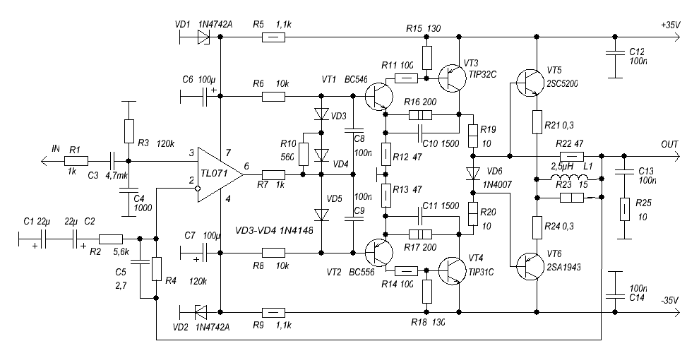

    По умолчанию усилитель Брагина, опять
    UPD 17.12.09: На схеме опечатка, неверно указаны номинылы С8, С9. Они дожны быть по 10нФ(вместо 100 указанных на схеме )
    UPD 28.06.10: Выложил исправленную версию схемы.
    Рекомендуемая замена для TIP31, TIP32 - 2SA1837, 2SC4793

    Здравствуйте!
    Мне посоветовали усилитель Брагина из радио мурзилки (http://www.assembly.nm.ru/audio/amplifier/bragin1.html). Мне эта схема приглянулась тем, что можно использовать те же датали, что и в стоуне(есть печальный опыт его сборки - звук просто ужас).
    КТ502/503 - BC546/556
    КТ816/817 - TIP31/32
    КТ819/818 - 2SC5200/2SA1943
    ОУ - TL071.
    как бюджетный усилитель это неплохой вариант.
    Что вы можете сказать об этом усилителе ?
    При тех же детальках по схемотехнике УМЗЧ Арасланова будет лучше.Правда там народ танцует с бубном вокрук полевика-нужен некоторый практический опыт.

    Помню писали про Брагинский усилок, что у него есть большие проблемы с надежностью, выходники могут неожиданно сгореть без особых предпосылок Помню когда я его собирал в 90-х годах еще не знал про этот прикол, но к сожалению через некоторое время так и случилось.

    Хороший усилитель, звучит и на тех деталях, что на оригинальной схеме. Делал его лет 15 назад.

    Что интересно-в усилке Брагина не вижу коррекции самой микрухи-что указано даже в даташите на к574.

    Logger, заявляет что он не очень стабилен. Как отметил waso, усилитель я собираю не для себя, поэтому надежность для меня важна. Настолько ли он непредсказуем ? там аж мистика, тр-ры просто так не вылетают может термостабилизация хромает ?

    От этого есть очень простое лекарство, опробованное на практике - резисторы 0,15..0,33 Ом в эмиттеры выходников. После этого не летит.
    singles123 , это на схеме, скорее всего, глюк, без коррекции склонен к подвозбуду, нужно между 5й и 6й ногами КР574УД1 ставить хотя бы 10...15 пФ.

    Было такое дело и у меня макет горел. Насколько я помню сейчас, лечилось это добавлением резисторов (где-то 0.3 Ом) в эмитерную цепь выходников, иначе, при токе покоя, выше какого-то значения, происходил тепловой пробой оконечных транзисторов, вероятно.

    После такой доработки некоторое время гонял его в ВЧ-канале трёхполосной системы на дискотеке, ничего не горело. Потом перешёл на исходник своего УМЗЧ.

    В этой версии усилителя единственную перемычку на плате следует проложить как показано по рисунку, иначе начиная с какой-то амплитуды возбуждается на ВЧ... а вообще интереснее более поздняя конструкция Брагина с "супер А" - она деталями, да и платой не сильно отличается от этой.

    Может быть. Хотя я больше грешу на самовозбуд по цепи общей ООС. Я помню когда его запускал пришлось со звоном побороться, там вроде есть в цепи общей ООС кондер небольшой емкости, и с кондером одного типа был стабильный самовозбуд, я его поменял на кондер другого типа и проблема на тот момент исчезла.

    Увы, второй вариант наладить гораздо сложнее первого, да и стабильной работой он не отличался. Анализ косяков в реализации ЭА-режима привёл несколько к другому варианту, о котором здесь говорить, думаю, лишне

    Его всё равно будет "вышибать" от малейшего щелчка статики, если собрать точно по схеме. Рекомендовать второго Брагина в исходном виде для заказной сборки я бы не стал.
    Для тех, кто сомневается в правильности моих слов - возьмите в руки схему 2го Брагина и подумайте - чего будет с транзисторами в датчиках ЭА при кратковременном токе через выходники 15-20А

    перерисовал схему с учетом узменений и замен. Цепь балансировки ОУ на схеме не показана.
