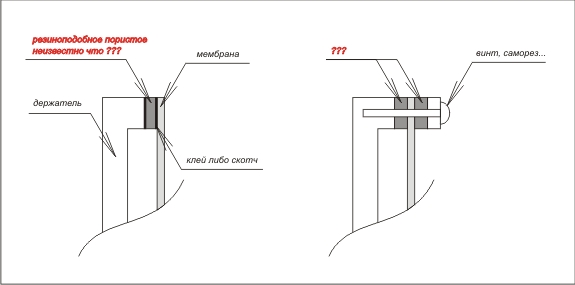

    Непонятен момент крепления диафрагмы к держателю - видимо надо брать какой-то пористый, демпфирующий отражения материал, но что именно? Просим, просим все соображения на этот счёт ...

    Привет Любопытно, что из этого получится. А из каких соображений МС от 30ГД2 бралась?
    Тут описано что -
    Конструкция динамика заключается в следующем: обычная электродинамическая головка в качестве диффузора имеет прямоугольную пенопластовую пластину габаритами 60 х 125 х 2 миллиметров. Пенопласт окрашен краской в черный цвет с обоих сторон. Роль гибкого подвеса здесь играет шести-миллиметровый слой резиноподобного материала приклеенного узенькой ленточкой по краям пенопластовой пластины к корпусу сателлита.

    Подвес лучший по опыту, тонкая натуральная замша.

    Тут подвеса как-бы нет, есть демпфер. А крепление диффузора-мембранны может быть реализовано одним из двух показанных способов.

    Есть третий вариант, рисовать не буду, так раскажу. Берём вспенененый полиэтилен(СПЛЭН) листовой толщиной 4мм и клеим его как продолжение плоскости панели торец в торец а его уже плоскостью на фланец. Так сделано в некоторых СЧ(итальянцы и французы в основном) и в ВЧ Фокал Утопия).

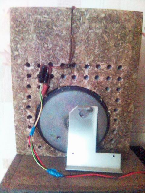

    Уже давно и надёжно играют на тылах. Пластина-плотный картон, к ней приклеена со смещением от центра головка от уличного рупорного громкоговорителя которая с чувствительностью уж точно не подкачала.
    На данный мОмент ВЧ головка убрана как не нужный элемент.
    Может быть неплохое решение, только как приклеить в торец?

    Мысля появилась - продаются эластичные [оконные утеплители в виде полосы (8х8мм) с липким слоем. Может подойдет для пробы?

    может торец мембраны расслоить, в разрез вставить полиэтилен и прострочить на машинке?

    Оба материала пористые, так что зашкурить и чем-то на подобии Момент Кристалл.

    Мысля появилась - продаются эластичные оконные утеплители в виде полосы (8х8мм) с липким слоем. Может подойдет для пробы?
    Во! Они всякие есть, не только 8х8. Между ними и зажать?
    И не только из вспененного полиэтилена
    А может не зажимать, а просто приклеить к нему?

    Примерно прорисовалось: видимо полиэтилен вспененый, либо поролон. Зажать - это в случае, если на двухсторонний скокч не прклеицо.
    А клеить в торец либо шить ИМХО не кошерно.

    Причем от крепления не требуется сильно демпфировать диффузор - иначе на нем не будет "картинки стоячих волн" Часть энергии колебания мембраны должна отражаться назад.
