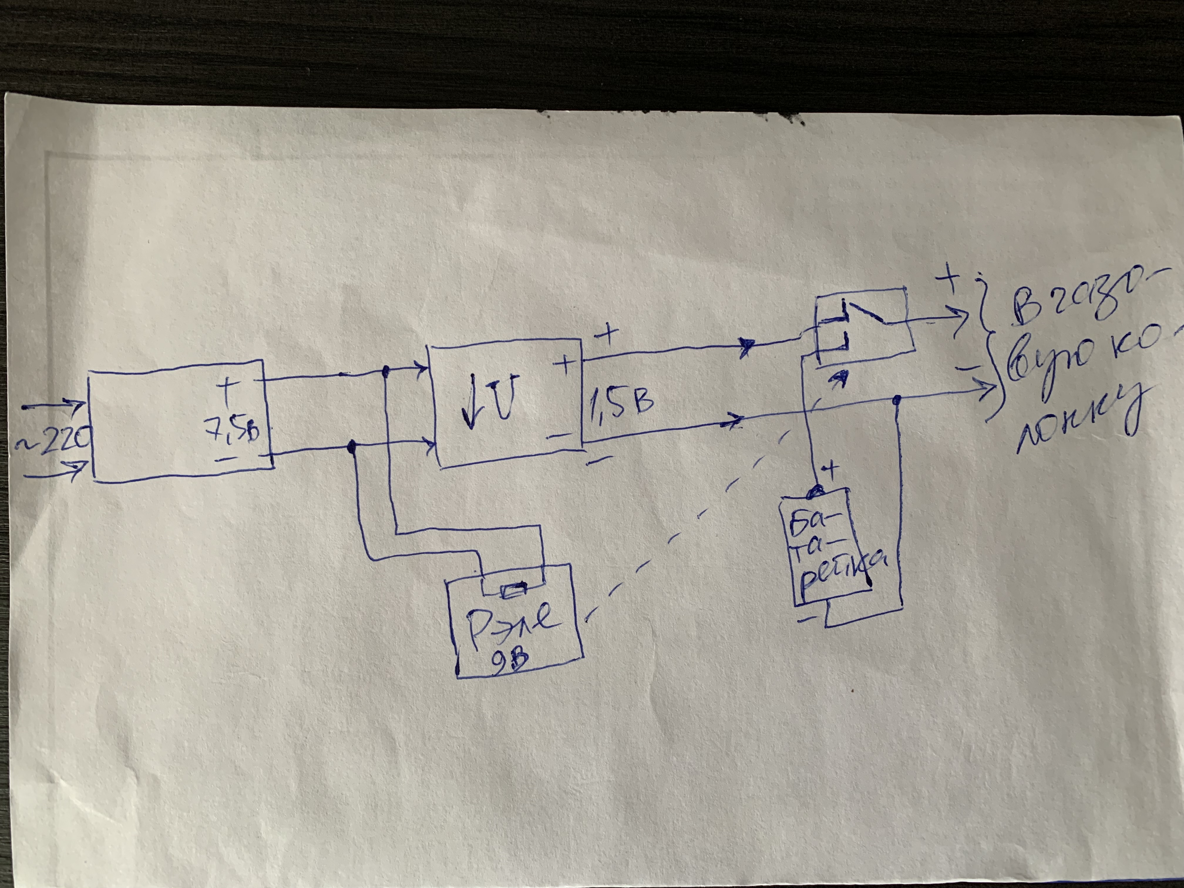

    По умолчанию Re: Импульсный блок питания
    Вот такая схема подключения. Неужели никто не поделится советом?Нажмите на изображение для увеличения.

    Старый знакомый Аватар для 323f
    21.02.2011
    Viipuri
    840
    На резисторе проверь.
    Завсегдатай Аватар для шасси
    08.11.2007
    Mосква
    1,084
    Купить нормальный блок питания. С газом шутки плохие.
