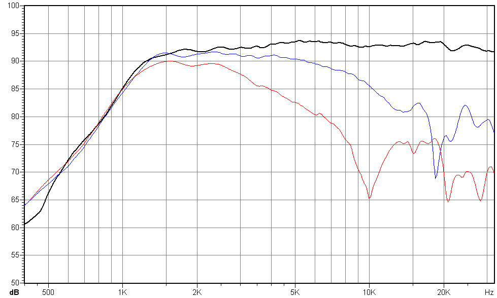

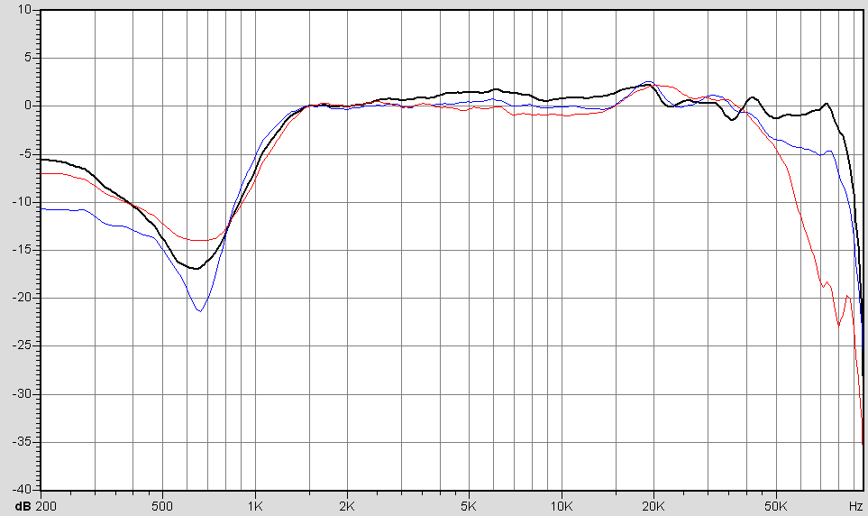

    АЧХ 1 - 0, 30, 60 градусов в горизонте. 2 - 0, 30, 60 градусов по вертикали. 3 - до 80 кГц, 0, 15, 30 градусов в горизонте
    1 Нажмите на изображение для увеличения.
Название:	FR H 0 30 60.PNG
ID:	247485 2 Нажмите на изображение для увеличения.
Название:	FR V 0 30 60 wihte.PNG
ID:	247488 3 Нажмите на изображение для увеличения.
Название:	00 15 30 до 80кГц.PNG

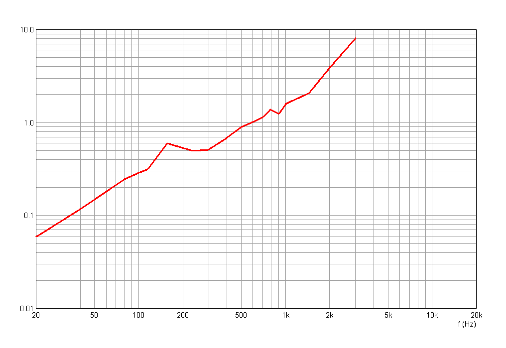

    График максимально допустимого напряжения RMS на динамике на НЧ, в зависимости от частоты. Превышать эти значения нельзя - можно растянуть ленту.
Название:	допустимые уровни синуса Vrms.PNG

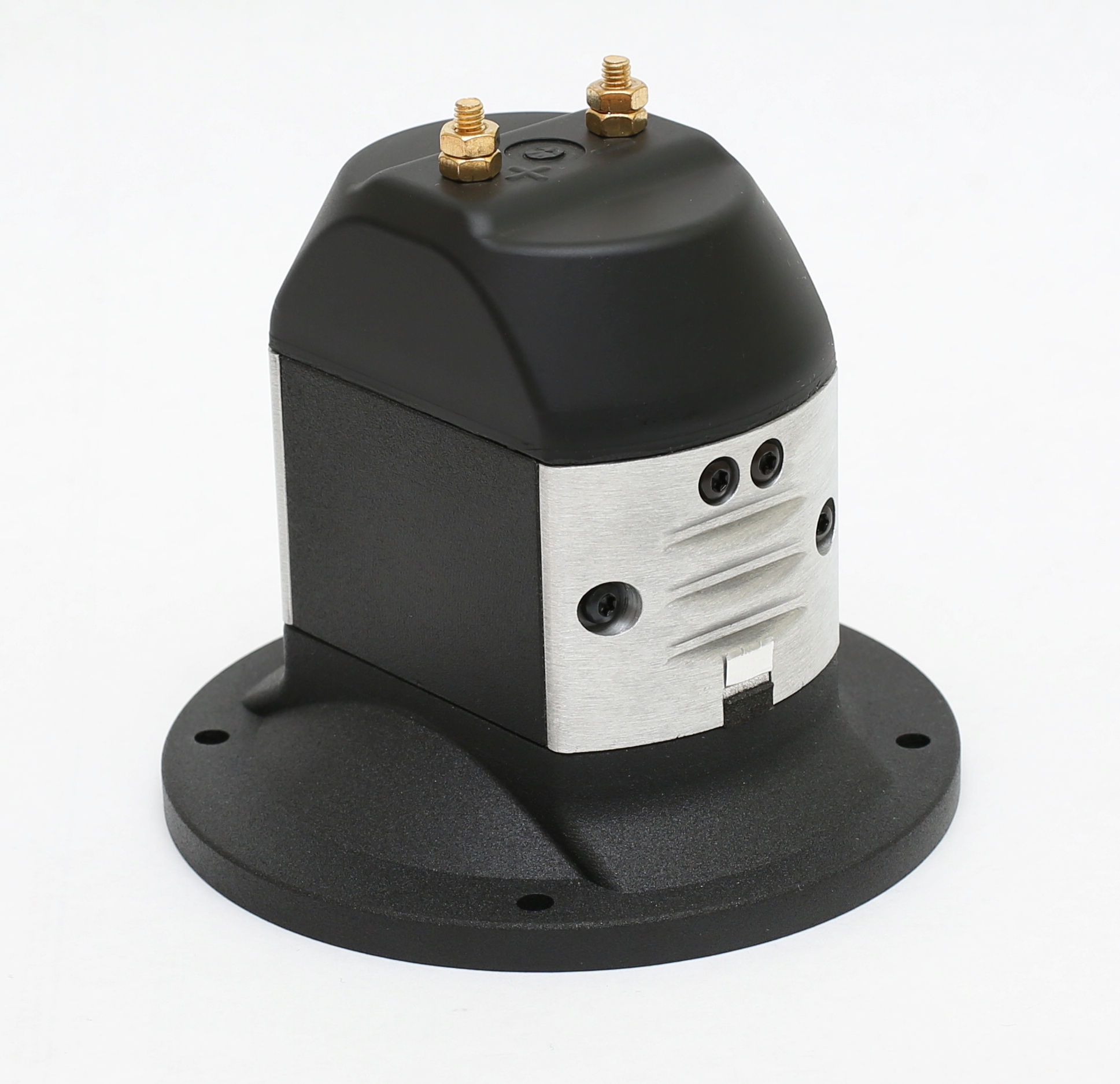

    RT850
ID:	247490 Нажмите на изображение для увеличения.
Название:	Фас-сверху-сбоку белый полный размер.jpg
ID:	247491 Нажмите на изображение для увеличения.
Название:	Фас-сверху белый полный размер.JPG
ID:	247494 Нажмите на изображение для увеличения.
Название:	Сбоку белый полный размер.jpg
ID:	247492 Нажмите на изображение для увеличения.
ID:	247493 Нажмите на изображение для увеличения.

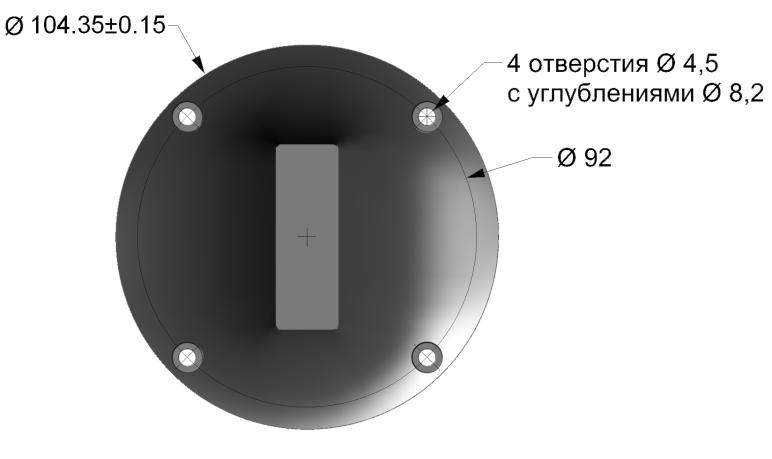

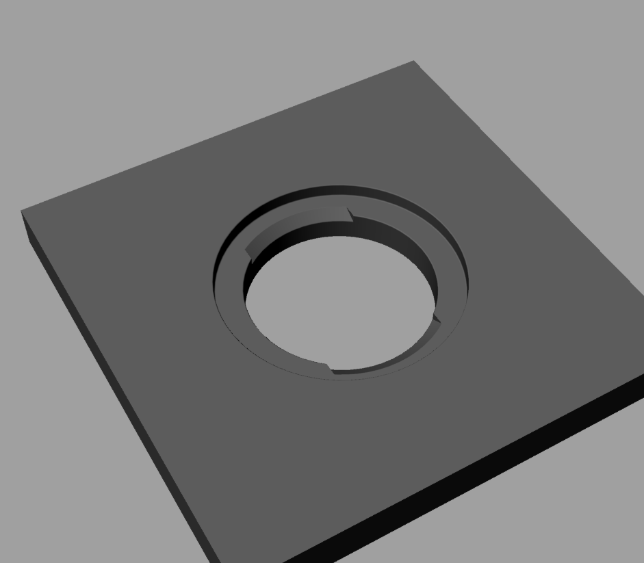

    Размеры и форма выреза в панели.
ID:	259927 Нажмите на изображение для увеличения.
ID:	259928 Нажмите на изображение для увеличения.
Название:	Сборка вид сбоку.png
ID:	247498 Нажмите на изображение для увеличения.
Название:	Вырез в панели п&#.PNG
