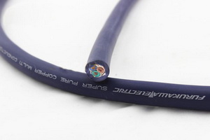

    Имеется 3-х жильный сетевой кабель Furukawa Electric с общим экраном.
Название:	кабель Furukawa Electric.jpg
    Куда подключать экран?

    А вы для чего его (экран) планируете использовать? Для безопасности или для попыток бороться с помехами?
    И какие точки подключения у вас есть в помещении и какие потенциально могут быть реализованы?
    Я не знаю как использовать экран.
    Дом относительно новый и заземление относительно нормальное ). При подключении гитарного усилителя к земляной клемме количество помех на хай-гейне снижается. Больше никаких тестов заземления не проводил.

    Экран на сетевом кабеле не обязателен. Обычно даже не нужен. Но в отдельных случаях бывает полезен, когда рядом сигнальные провода "охрененно аудиофильские, без экрана".

    К корпусу усилителя или что там у вас. Сюда же земляную жилу кабеля.

    С заземлённым экраном будет работать, как не идеальный Y-конденсатор, чем длинней кабель, тем больше ёмкость. Это уже может положительно отразиться на работе устройства. Лишней фильтрации не бывает.

    Так, спорщики, читаем внимательно первый пост.
    Кабель с экраном уже есть. Осталось выяснить, подключать ли его, и куда.
    Поскольку кабель уже есть - его надо использовать. От подключения экрана к PE хуже не будет.
    Судя по всему, PE это единственное место, куда его можно "приткнуть" одним концом, предусмотрев изоляцию самого экрана от корпуса устройства.

    Хуже не будет от одной точки подключения. Но автор не знает зачем ему это нужно. Как у доктора: сначала от чего лечим? а потом средство лечения. А то зачем лечить то, что никак не беспокоит.

    Снять наружную изоляцию чуть больше, обрезать оплётку, закрыть термоусадкой и забыть, что там есть экран.

    Не знаю, интересно это кому нибудь, но мой кабел оказался с отключенным экраном. Самого монитора давно нет и единственное место куда мог быть подключен экран - это кузов...

    Ну если уж так хочется подключить экран, то с одного конца к корпусу, а второй конец "попробовать" подключить к "земле", но её как я понимаю скорее всего нет, так как дом многоэтажный, тогда к PE, но скорее всего это ничего нового не даст, но попробовать можно.
