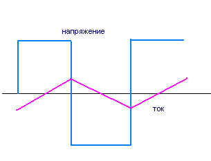

    Имеется вот такой инвертор без изысков:
    Без ООС/стабилизации, к выходу подключены только цепи питания драйвера.
    Вот какие токи/напряжения на его выходе в режиме ХХ:
    То есть при закрытии, например, верхнего плеча положительный (втекающий) ток намагничивания, перепрыгивает в обратнопараллельный диод нижнего плеча и течёт через него до половины полупериода коммутации, после чего меняет знак и течёт уже через открытый транзистор нижнего плеча и так далее.
    Пока правильно?

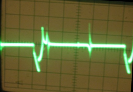

    Теперь берём и включает последовательно с диодом резистор 1Ом и смотрим на нём сигнал:
    Масштаб - 20мА/дел.

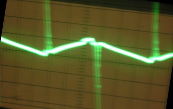

    Смотрим сигнал через первичку трансформатора (вместе со снаббером):
    Масштаб - 133мА/дел.
    Горизонт завален, сорри.
    Обе синхронизированы от выходного сигнала инвертора.
    Сначала открыто нижнее плечо (ток линейно убывает), за ним - верхнее (ток нарастает). Но через диод ток не течёт ни в один из этих периодов, а только в паузе (ДТ) после закрытия нижнего плеча, эту паузу на своём рисунке для простоты не показал.
    Где я ошибся?

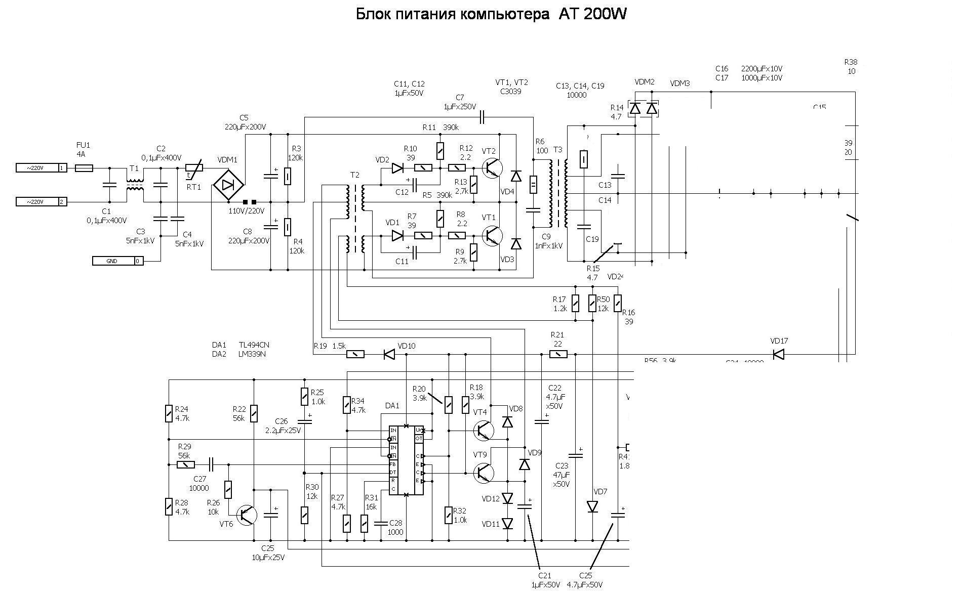

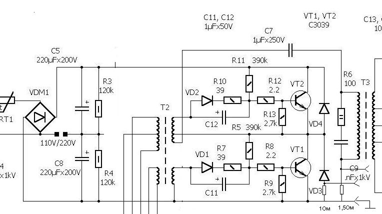

    Для полноты картины и правильного ответа, нехватает схемы выходной части, а точнее выпрямителя и дросселя.
    11.09.2009
    3,975
    По умолчанию Re: Запутался в 2хтактном преобразователе.
    Извольте:
    Пока правильно?
    Неправильно. Ток намагничивания сначала нарастает до закрывания верхнего транзистора (на вашей диаграме), потом при переключении сначала спадает до нуля, потом меняет знак и т.д. Через диоды ток течет только тогда, когда оба транзистора закрыты (т.е. при паузе между срабатыванием ключей). В идеальном случае, как у вас нарисовано, ток через диоды не должен течь. Собственно, так у вас и происходит.

    DmitryU, трудно понять.. в чём различия по сравнению с моим вариантом?
    то есть до момента спада напряжения?
    то есть линейный спад тока во 2м полупериоде, как у меня и нарисовано?
    Получается, ток через биполяр течёт и в обратном направлении? Не знал, что это работает за пределами аналоговых ключей.
    Но главный вопрос - почему ток перескакивает в диод, параллельный выключающемуся транзистору? По идее должен в противоположный.
    Заменил счас трансформатор на почти такой же - перескакивает "как положено":
    ток первички, 133мА/дел
    ток диода, 200мА/дел
    И величины теперь сравнимы.
