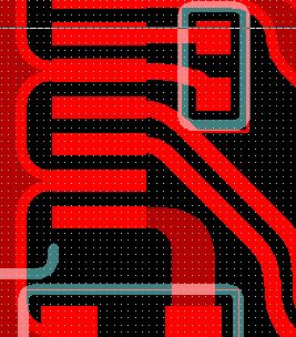

    из своего опыта "общения" с семейством PCM(DSD)179x порекомендую:
    обратить внимание на разводку R20 (по схеме ТС). У меня это (R44) сделано так как во вложении. Информация получена от инженера поддержки ti.
    желательно пересинхронизировать все линии шины i2s непосредственно перед преобразователем, но это влечёт установку мастерклока туда-же...

    Спасибо Алексей, гляну.
