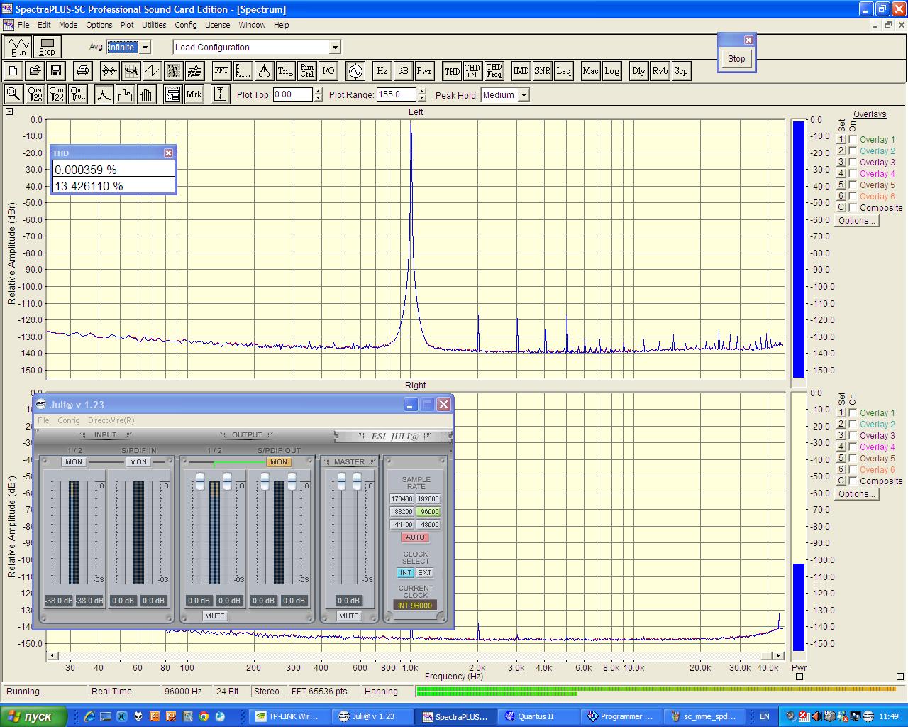

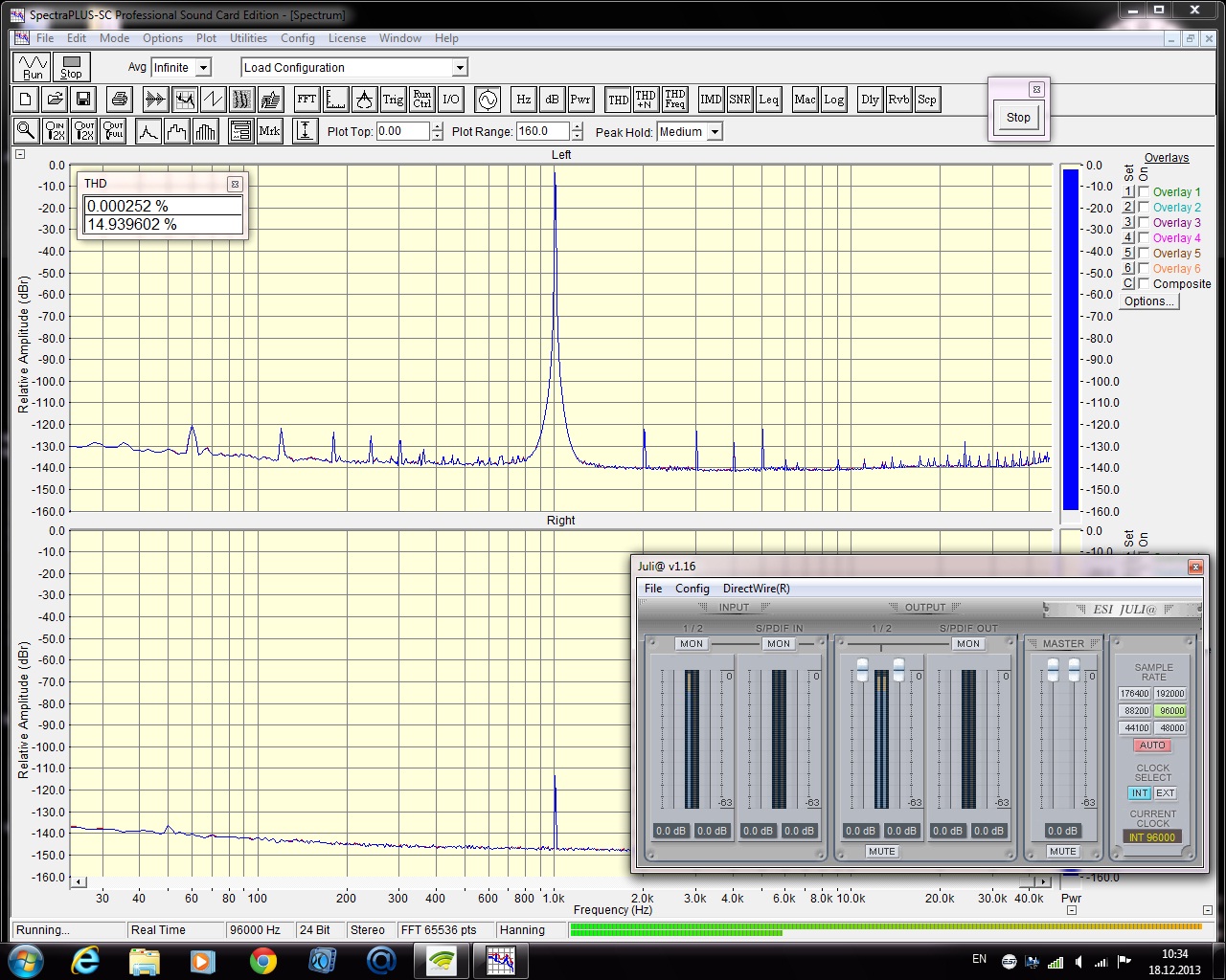

    Вот, кстати, сравнение одной и той же звуковой карты (JULI), при воспроизведении файла штатными средствами операционной системы, и с помощью драйвера ASIO (Foobar):
    https://drive.google.com/folderview?...zQ&usp=sharing
    А вот - результат измерения карты ASUS_STX_II (ASIO):
    https://drive.google.com/folderview?...Vk&usp=sharing
    Видите, где запросто может поджидать "засада", и какую верность может обеспечить современная карта (правда, достаточно дорогая).

    Спектры карты JULI на разных интерфейсах.
