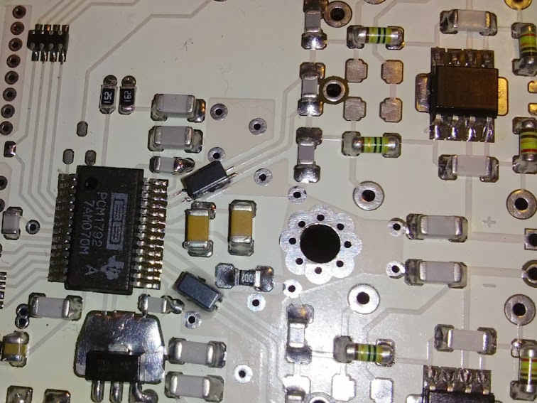

    К Новому Году наконец-то пошла в стадию железотестирования новая версия Arpeggio. Рабочее назвaние- MKII.
    Вкратце, основные технические моменты:
    Размеры платы: 177 мм Х 100 мм, в эти габариты удалось поместить все функциональные узлы цапа, как законченного устройства, кроме сетевых трансформаторов, естественно.
    Микросхема преобразователя- PCM1792 (возможна установка PCM1795)
    Управление-PIC16F690 и мелкая логика серии LVC
    Аналоговая часть, как сигнальная так и питающая, с небольшими изменениями повторяет предыдущую версию, первичные стабы 317/337,совмещенные с электронными фильтрами по Назаровской схеме.Практически все резисторы в сигнально- фильтрующей части- MELF 0.1%, емкости- керамика NP0 1% (отдельное спасибо Scarp за качественную комплектуху).
    5V питание аналоговой половинки ЦАПа- аналогично, плюс шунтом полимерный электролит серии FPCap. На самом деле напряжение 5.15-5.2 вольт, вкупе с полимерным капом на звуке сказывается исключительно положительно, риск же для микросхемы- минимальный.
    Цифровая часть- вход только I2S, генераторы мастерклока со схемой управления по питанию- полное отключение неработающего генератора, плюс перевод в Z состояние соответсвующего буфера. Модуль генераторов вынесен максимально удаленно от аналоговой части и максимально приближен к входным I2S цепям. Генераторы- в смд корпусировке, от кристеков до микро, 2.5х2.5, можно ставить как с наличием отключения по питанию/Z состоянием так и без оных, 3.3 вольтовые и 5 вольтовые, в любых комбинациях. Питание цифровой части организовано по схеме: первичный стаб на 5.5В, далее, через LC (RC) развязки вторичные малошумящие стабы LP5900/ NCP500, на каждого потребителя.
    Возможности управления от транспортов- по 7 входам. Пока предусмотрены следующие функции управляющих входов:
    1. Цифровой фильтр SLOW/SHARP
    2,3. Множитель частоты дискретизации выходных модуляторов 32/64/128Х (логику переключения можно задать в прошивке)
    4. Mute/Error
    5. Сетка 44/48
    6. Reset
    7. DSD.
    На имеющийся 6-пиновый прошивочный разъём можно вывести индикацию или управление громкостью при помощи энкодера/переменного резистора. Вот непонятно, надо ли?
    Индикация планируется простейшая, на светодиодах- не люблю я всякие тфт экраны в аудиоаппаратуре, да и в цапе не нужны они- вся необходимая индикация в нормальных транспортах предусмотрена. При использовании же простейших китайских балалаек USB-I2S на Циррусе или Xmos_E достаточно будет индикации тремя светодиодами "44/48", "Hi-res" и "error/nonaudio". Больше трех светодиодов на морде считаю моветоном, да и технологичность самостоятельного красивого изготовления/имплантации в корпус при наличии всяких экранчиков резко усложняются, поэтому предлагается такой вариант со светодиодами:
    Первый : 44- красный, 48- зеленый(синий).
    второй- хайрез, 96- зеленый/ 192-синий.
    третий- ошибка\нет сигнала - красный(можно мигающий, но мне кажется, будет раздражать).
    Пока версия плат-отладочная (так получилось, брачек-с ... ), хотелось бы услышать мнения форумчан по управляющим командам и индикации.
    Нужен ли деемфазис вообще, на сегодняшний день? что можно полезного воткнуть вместо него по управлению?
    Ну, и Ваше отношение к регулировке громкости в Цапе? Если использовать энкодер- нужна индикация уровня, опять экран...
    Схемы в законченном виде пока нет, после отладки все красиво нарисую.

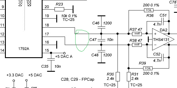

    Вот фрагмент схемы, интересно, будет ли толк от установки в линии токовых выходов Common Mode фильтра типа DLW31SN900SQ2L

    В принципе, место там есть- как раз встанут.
    Я пробовал ставить бусины в послед - не понравилось, а вот именно коммон моде может и проканать
    Спасибо!
    а что не понравилось? слышны сильно бусины? Может слишком большая индуктивность была. Или характеристика педанца не та. Бусин этих много видов. Обычные, силовые- точно не проканают, а вот сигнальные- возможно.
    Насчет коммон фильтров- в схемах входных каскадов АЦП, на дифампах, иногда встречаются такого рода фокусы. Вот я и подумал, может отзекралить?
    Вот, втулил на одной плате:Нажмите на изображение для увеличения.

    Последний раз редактировалось Djemshut; 03.01.2014 в 13:02.
