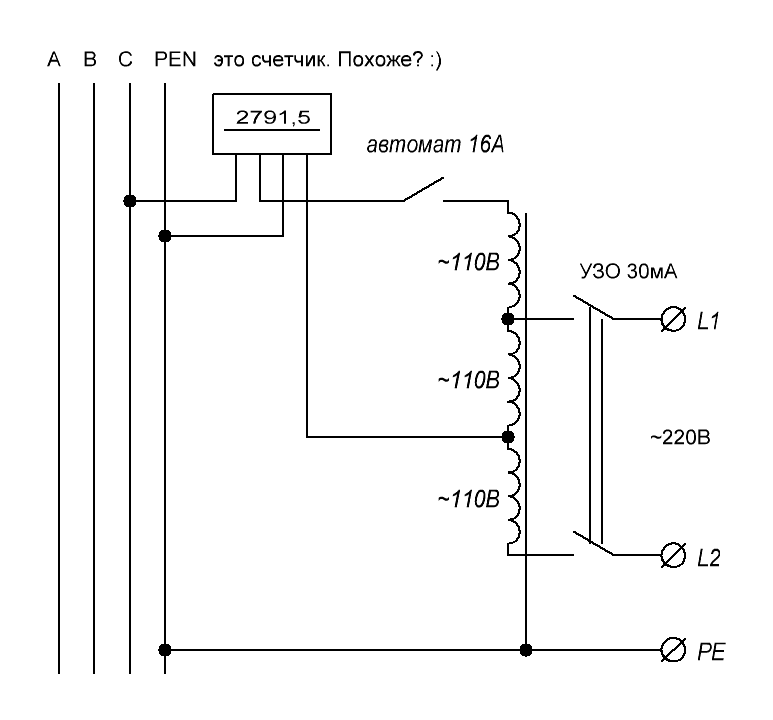

Тема: Симметричное питание аудиоаппаратуры (110+100 фаза-фаза)
    Аватар для fakel
    30.11.2007
    11,184
    По умолчанию Симметричное питание аудиоаппаратуры (110+100 фаза-фаза)
    Преимущества
    1. По PE проводнику не течет ток конденсаторов Y-фильтра (земля - чистая)
    2. Через межобмоточную емкость сетевого траса не лезет фаза
    3. Проводка не "лучит" - индикатор скрытой проводки ее не обнаруживает.
    4. При попадании на фазу вас ударит только 110В.
    5. Можно использовать бестранформаторное питание, не опасаясь набегания потенциала на нулевом проводе.
    6. Пофиг полярность вилки в розетке
    Недостатки
    1. Вас ударит в любом случае (вероятность попадания на фазу - 100%)
    2. Выключатель должен рвать оба провода
    П.С. Описался - 110 +110
    Вопрос: оно того стоит?
    Аватар для fakel
    30.11.2007
    11,184
    По умолчанию Re: Симметричное питание аудиоаппаратуры (110+100 фаза-фаза)
    Проверьте схему. Нигде не накосячил?

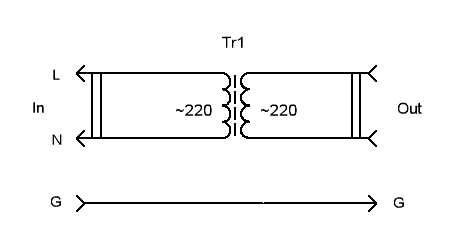

    А может лучше обычный трансформатор использовать - 220/220 ?
    Аватар для fakel
    30.11.2007
    11,184
    А землю куда?
    16,612
    Какую землю ?
    16,612
    Защитное заземление ?
    Аватар для fakel
    30.11.2007
    11,184
    Вторичку куда-нить привязать или ничего, что в воздухе болтается?
    16,612
    А зачем её привязывать если цель отвязаться от фазы и земли |?
    Это обычное дело - многие для своих систем ставят изолировочный трансформатор, в студиях насколько мне известно так делают, так как там куча аппаратуры и земляные непрятности нужно исключать. А Земля на вилке это не столько земля сколько защитное заземление чтоб человека в случае чего током от корпуса не ударило, в некоторых случаях её нужно отсоединять иначе фон появляется.

    Аватар для fakel
    30.11.2007
    11,184
    Обнаружил интересную фишку - ток в средней обмотке равен нулю, значит теоретически эту обмотку можно выкинуть! В реале же ее можно намотать гораздо более тонким проводом и нужна она только для того, чтобы поддерживать баланс средней точки при малой нагрузке! При достаточно большой индуктитвности крайних обмоток надобность в средней отпадает
    ---------- Добавлено в 18:28 ---------- Предыдущее сообщение в 18:09 ----------
    Более того, средняя катушка может даже располагаться на отдельном сердечнике, только ее индуктивность должна быть равна ииндуктивности крайних катушек
    16,612
    Так емкость первичка-вторичка не уберешь...
    Нет конечно, но я честно говоря за всё время как занимаюсь своими "бурульками", никогда не испытывал проблемм с этой ёмкостью. ... ну поставьте экранирующую обмотку если фон именно из за этого - не ?
    Автотранс малогабаритнее
    Компактнее вообще без всего - я тогда не понимаю цель, которую вы преследуете

    16,612
    Просто по канонам техники безопасности вторичку положено заземлять,
    первый раз слышу.
    заземляют корпус, а вторичку от него изолируют.
    Аватар для fakel
    30.11.2007
    11,184
    Вторичика через выпрямитель или напрямую (ср точка, если питание двуполярное) соединяется с общим проводом схемы, а общий рекомендуется заземлить, чтобы по интерфейсным кабелям не бегали наводки
    16,612
    Вот так и образуются земляные петли. а чтоб по кабелям токи не бегали, применять лучше балансное соединение.
    Кстати, всегда крпуса усилков сажаю на землю входного разьёма, а они соединяются с вторичкой через резистор 10ом.
    Это вы двухфазную электрическую сеть изобретаете (как в США)?
    Аватар для fakel
    30.11.2007
    11,184
    Ну да, получается двухфазная
