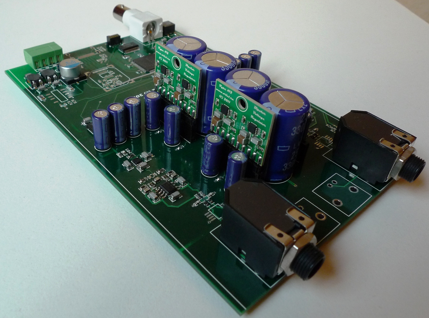

    сделал ЦАП DF1704+PCM1704+ADA4899(I/U)+AD8138(MFB LPF) для применения в составе высококачественной автомобильной системы звуковоспроизведения.
    Звучание поразительно детальное, очень нейтральное и динамичное.
    К сожалению, схему полностью опубликовать не могу, работа делалась на заказ.
    опубликую следующее:
    1. схема I/U и Multiple Feed Back LPF DAC_IU_LPF.pdf
    2. IMD IMD_df1704_pcm1704_ada4899_ad8138.pdf
    к сожалению, моя нынешняя система измерения обладает весьма высоким джиттером и собственными нелинейными искажениями и не позволяет увидеть полные потенциальные возможности данного решения. но опытный глаз разглядит.
    фото устройства Нажмите на изображение для увеличения.

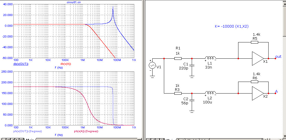

    к сожалению, когда источник тока с выходным сопротивлением несколько килоом работает на низкоимпедансную нагрузку, можно только с помощью топологии платы что-то попытаться улучшить. т.е. в данном случае, вводя в диплексер диссипативные элементы, ухудшим линейность. я уже размышлял, как тут можно что-то улучшить - пока все, что приходило в голову, заметно ухудшало бы линейность.
    Не надо ничего дополнительно диссипативного вводить. Все уже есть в схеме. Достаточно поставить индуктивность L2 100 мкГ, а емкость С10 уменьшить до 56 пФ - и диплексер не будет "звенеть".
    Присмотрелся внимательнее - L2 то оказывается 33 НАНОгенри!
    Тогда это не работает как диплексер.
    Последний раз редактировалось Scop; 23.04.2011 в 12:35.

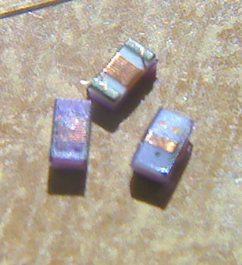

    Это ферритовые? Назар пугал насыщением- мол, войдет в насыщение феррит и кирдык звуку. А какое там насыщение? Не знаю... У меня вот такие есть, проволочные- но ни типа ни производителя не знаю, 33 nH и 100nH.
    Тут то насыщаться нечему вроде. Есть смысл попробовать? Или такие не годятся? Просто плату неохота курочить зазря.
    И ещё вопрос - как выбирались номиналы фильтра? Поскольку штуковина резонансная, то, наверное, нужно хотя бы приблизительно знать максимум спектральной плотности помех конкретного цапа?

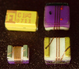

    Electrovoicer, в таком фильтре, очень много грязи вносит выходной каскад, если он работает не в классе А.
    Попробуйте, между операционником и шиной питания, подключить резистор 2-3КОм.
    100nH, на частоте 100MHz, имеет индуктивное сопротивление 63Ом.
    220pF, на частоте 100MHz, имеет ёмкостное сопротивление 7,2Ом.
    Такая цепочка, не вносит, заметных мне, фазовых искажений, на звуковых частотах, и облегчает жизнь операционнику.
    Djemshut, дросселя, вроде, керамические. У меня, такие, отлично работали на частоте 450МГц., при постоянном токе 20мА., через дроссель. Есть ещё лучше дросселя – намотанные не виток к витку, а с шагом.
    На фото: маленький дроссель – 100nH, большой - 22nH. Наводок, цепляют, очень мало.
    Рядом, для сравнения, тантал, в корпусе типа – А.

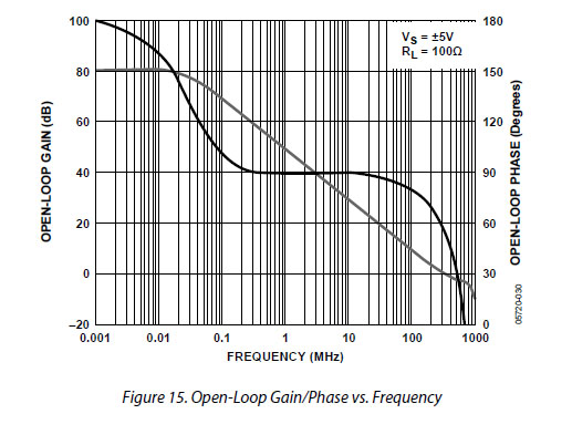

    В I/V мне нравится THS3001 без всяких коррекций.
