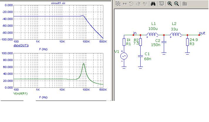

    То, что вы тут начали обсуждать, опубликовано Джуко Толоненом ещё году в 1997-88. Фильтровать надо до резистора ток-напряжение, тогда с импедансами всё получается правильно. От себя - правильного фильтра без индуктивностей не бывает. Там ещё цобель нужен и грамотный расчёт.

    Катушка должна быть на сердечнике. Открытых, незащищённых сердечником витков быть не должно. Тор, бобина - нет. Броневой, трубка - да. Минимальная погонная ёмкость намотки. Ну а далее эксперимент. Учесть все нюансы без макета просто не реально.

  19. #558
    13.08.2006
    Омск
    6,500
    По умолчанию Re: Выхлопные мысли
    Я использовал перемотанные дроссели ФНЧ из ЦАПа Audio Alchemy DDE V3.
    В оригинальном виде, кстати, этот девайс звучит очень неважно. Поэтому и к дросселям скептиццкое отношение..
  20. #559
    Усидчивый Аватар для AS79
    21.07.2004
    Ярославль
    74
    1,105
    Посмотрел, действительно с импедансом почти ОК, а цобель весьма к месту .
    Лет 5 назад проводил макетирование LCL-фильтра, а вот до цобеля не дошел- все бросил и поставил THS3001.
    Александр.
