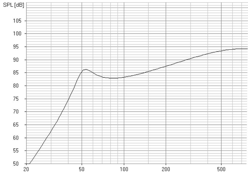

    Думаю ФИ.Считал в проге UniBox407 .при наложении реальной АЧХ на линию тренда-получается более-менее ровно.Нажмите на изображение для увеличения.
Название:	VB Response  бейма 6P200Fe.gif
    Судя по приведённой АЧХ - попукивать будут . Фазик какого диаметра получился ?

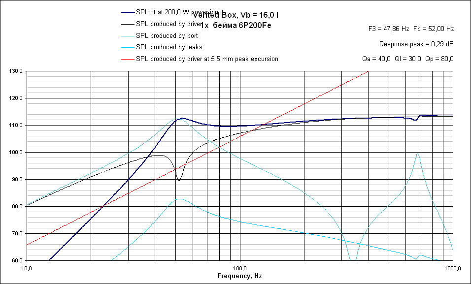

    Вы знаете, стоит быть очень осторожным в использовании расчетных данных из симуляторов.
    Выбраный Вами НЧ - действительно очень хорош для 6.5*, но вот с реальной чувствительностью Вы ожидаете от него слишком много.
    Основной момент - чтоб достигнуть нужного SPL нужно обеспечить достаточное объемное смещение. А для этого (и в ЗЯ и в ФИ) нужно сжать воздух внутри колонки.
    При этом в ней образуется некое избыточное давление. И вот на то чтобы обеспечить это давление и расходуется мощность УНЧ на НЧ.
    Понимаете, чтоб обеспечить нужный SPL нужно повысить давление внутри колонки, затратить энергию.
    И, если не рассматривать резонансные оформления с задранной добротностью (когда от колонки идет гудеж вместо звука), делать это приходится для каждого периода колебания сигнала заново.
    А давление в ящике (и энергозатраты на него) растут с увеличение отношения "объемное смещение/объем ящика".
    То есть - неважно, что за динамик Вы используете, есть некий предел чувствительности, зависящий от объема ящика - факт известный, хотя и нечасто упоминаемый.
    Из опыта можно сказать, что 90-91 дБ/Ватт на 50 Гц требуют минимум литров 50 объема.
    И в случае полочников (при Ваших 16 литрах) - это недостижимо.
    Ну и плюс еще баффл-степ на малой морде, нереальные добротности ящика, выбранные Вами и чудовищный бубнящий резонанс.
    Вот смотрите, другой симулятор, на мой взгляд, куда более реалистичен (и меня не подводил в смысле сходимости с практикой). С вашими данными и на морде 40см х 40 см
    Чувствительность:
    максимальный SPL на 200 Вт
    На красный график смотрел?
    Не смущает, что динамик вылетает из максимального хода уже на 100 герцах, даже выше? Если не обращать внимания на такие "мелочи", можно из любого дина красивости получить, но только на картинке. Хотя и картинка да-а-алека от идеала. Не нужно пытаться выжать из динамика то, на что в реальности он не способен.

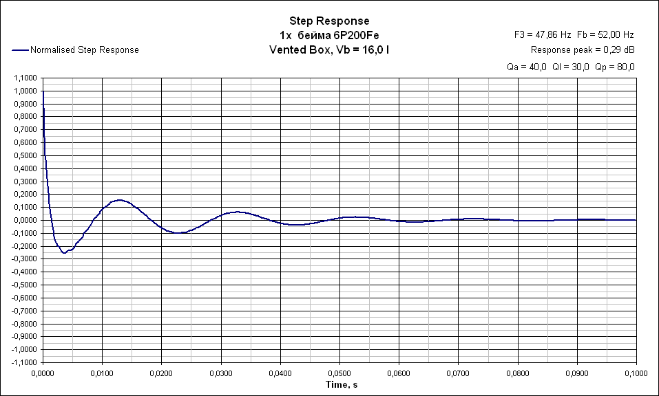

    По умолчанию Re: Высокоэффективный полочник HI-FI, 2 или 3 полосы?
    Как раз не будут.Диаметр фазика может быть любым-от него зависит длинна тоннеля.
    Другое дело-чтоб не было свиста и турбулентности при максимальных смещениях в районе резонанса ФИ.
    В данном рассчёте диаметр трубы 7см длина-21 см. Если больше- будет вырисовываться паразитный всплеск в районе 680 гц-на графике видно.
    Паразитные колебания и затухания выкладываю:Нажмите на изображение для увеличения.
Название:	VB Step Response  бейма 6P200Fe.gif
