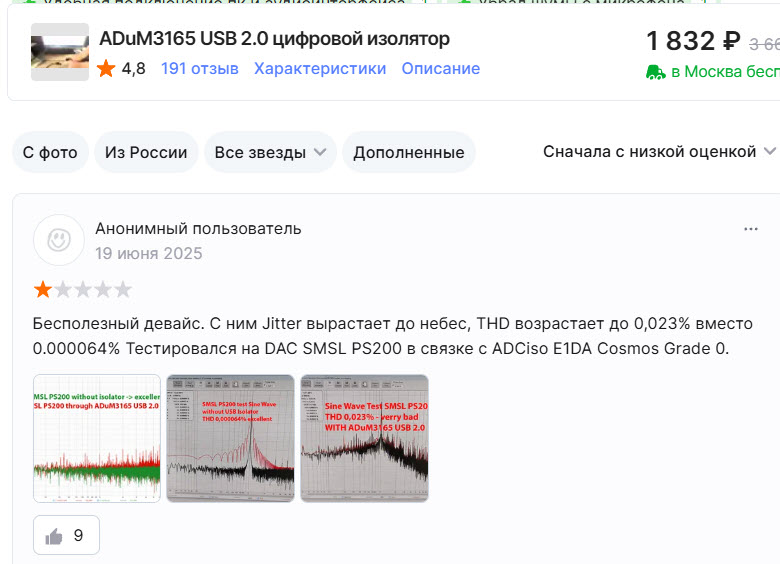

    Интересно, с чем связано ?
    Последний раз редактировалось mAxSpace; 30.01.2026 в 16:45.
    По умолчанию Re: Изолятор USB ADuM4160
    Похоже на проблемы с питанием. Потребитель хочет больший ток, чем может отдать изолятор.
    Возможно, что DC-DC конвертер в изоляторе настолько паршивый, что и в нормальном режиме у него чудовищные пульсации.
    Последний раз редактировалось Дмитрий Косачев; 30.01.2026 в 17:23.
    непонятно, да и где смысл изолировать изолированное? Есть у некоторых изоляторов косяк, они сделаны как пара MCU соединенных быстрым уартом, или эспиай, через транс. Там приходится повторять все типы команд интерфейса и, понятное дело, что-то недореализовано. Обычно не доделана входная часть UAC2 т.е. ацп на них или вообще не пашет, или косячит по полной программе. Но в данном случае, это физический изолятор и все интерфейсы должны работать. А про джиттер полная чепуха, само собой.

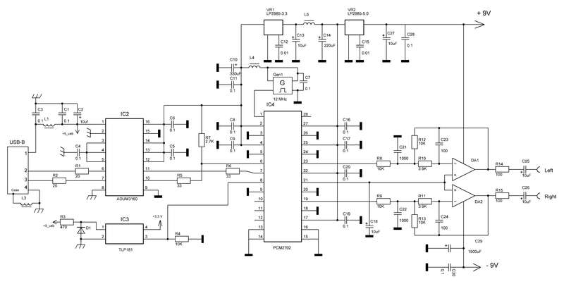

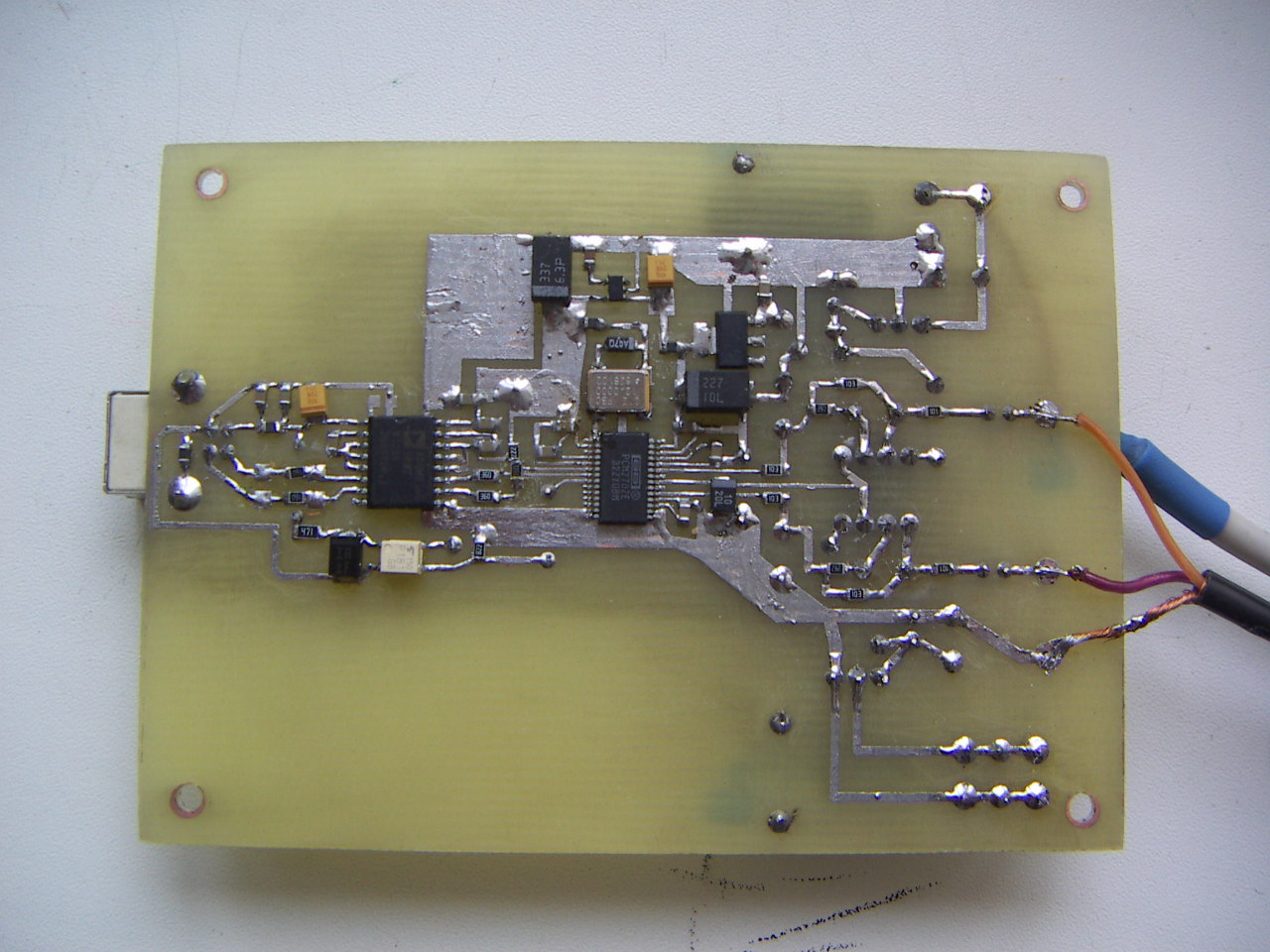

    Ещё момент. Изолятор USB нужен не девайс, а микросхема - всё должно быть в одном корпусе.
    Типа того?
    Цитата Сообщение от алек-сей Посмотреть сообщение
    Типа того?
    Неплохо вы Алексей реализовали цап Оу после цап вмфнч с "полевым входом"?
    Это не я реализовывал. Что то не так?
    Все так Главное только оу с "полевым входом" применять в таких схемах, ибо ток у вывода v com , обычно очень мал Да и в таких схемах , раз выход не балансный, то желательно трансформатор с минимальными емкостями первичка-вторичка Тогда меньше гармоник, у нас то в однофазном включении выхода цап, оплетка межблочного кабеля - возвратный проводник
    Уже и вспомню, что там стоит.
