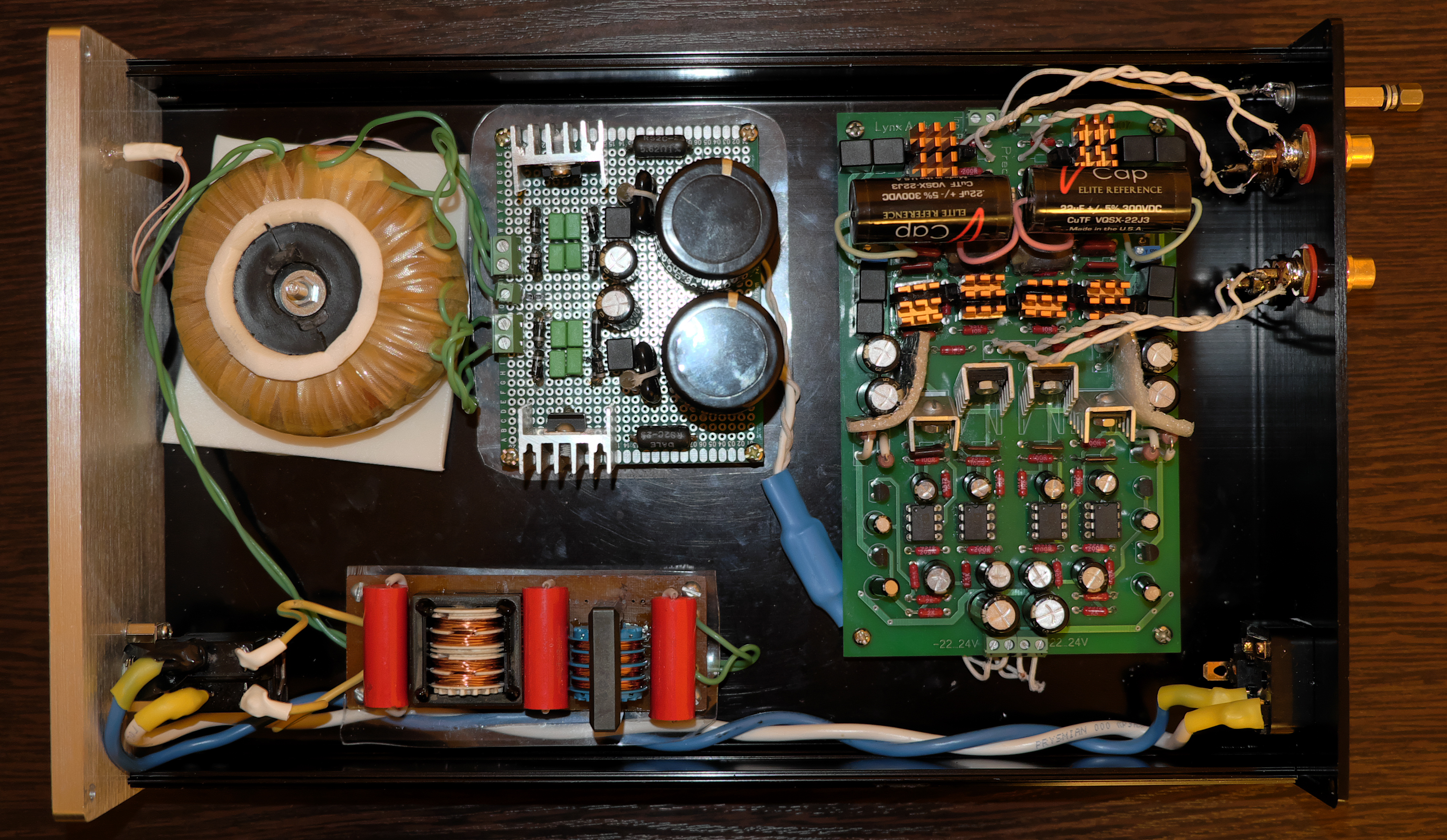

    А слушаю, в основном, микросхемный фонокорректор по схеме Дмитрия Андронникова LYNX-04.
Название:	Схема LYNX04.JPG
Название:	LYNX04  27 05 2016-  6.jpg
Название:	LYNX04  14 10 2016 - 9.jpg
    На самом деле не ВАЖНО - на чём собран фонокорректор, а ВАЖНО чтобы блок питания был соответствующего уровня. Чем продвинутей будет блок питания, тем выше будет уровень фонокорректора. В проекте LYNX-04 - очень продвинутый блок питания с несколькими последовательными стабилизаторами и с источником опорного напряжения. Поэтому он и играет сильно лучше.....
    Можно и ламповый фонокорректор заставить ОЧЕНЬ хорошо играть, но нужен хорошо выпрямленный накал и хорошо выпрямленное анодное напряжение - с минимальными помехами по линии питания. И вся проводка должна быть экранирована. ......
    И по факту, трансформаторный выход там нафиг не нужен. А нужен трансформаторный вход - через классный МС трансформатор. Лучше в него бюджет потратить.
