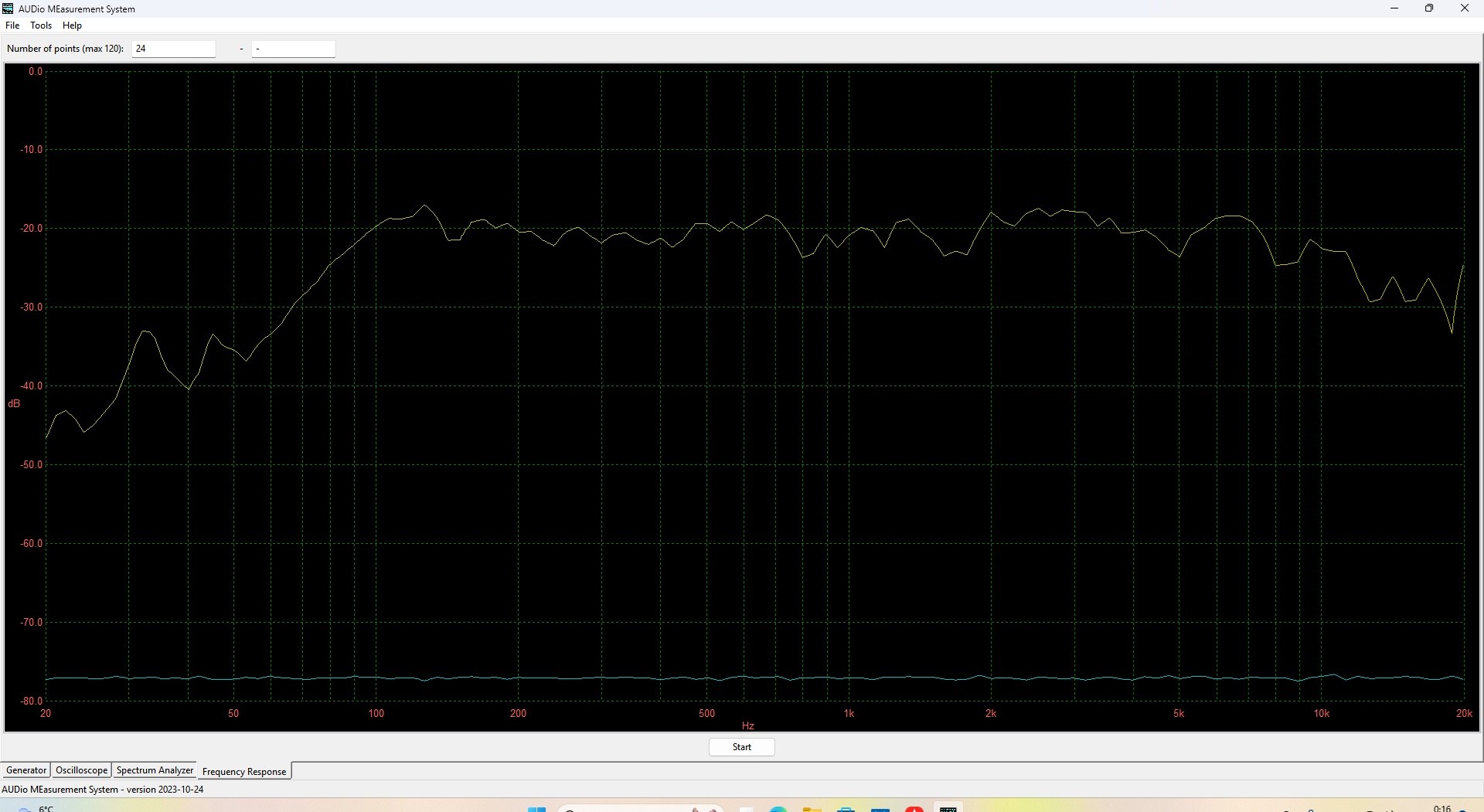

    К слову, пирлес, которы выше, бумажка.
    Замер в никаких условиях, ушник без калибровки, дин в картонной коробке, внутри варежки, с 10см по оси.
Название:	03n025r08 on axis.jpg
    Чем не середка.
    Усь явно в гору лезет. Альпинист...
    13,428
    По умолчанию Re: Нужен совет по среднечастотникам 75мм
    На слух как?
    На вид девчуля гладенькая
    Добрый Аватар для Gudronov
    11,707
    На слух тоже гладенько, если урезать до СЧ. Во всю полосу выносит мозг тарелочками.
    TSP вполне, 105гц, Q0.5, Vas 0.8. Оверхаг 2мм, по ситуации можно затянуть пониже.
    Задемодулирован прилежно:

    Еще ayima, алюминий, катушка 3/4", пуля. Fs 125, Q 0.29 (ойлала), Vas 0.9:
Название:	AY водопад.jpg
    На импедансе имеются соответствующие зазубрины на 1.3, 3.5 и 10К.
    А вот так (как я понимаю) работает пулька.
    На оси:
    45 градусов:
Название:	АЫ АЧХ 45.jpg
